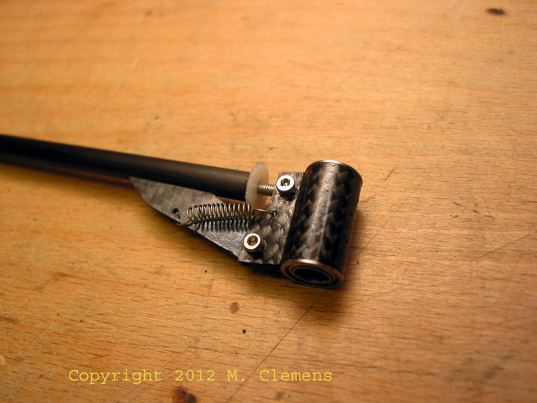

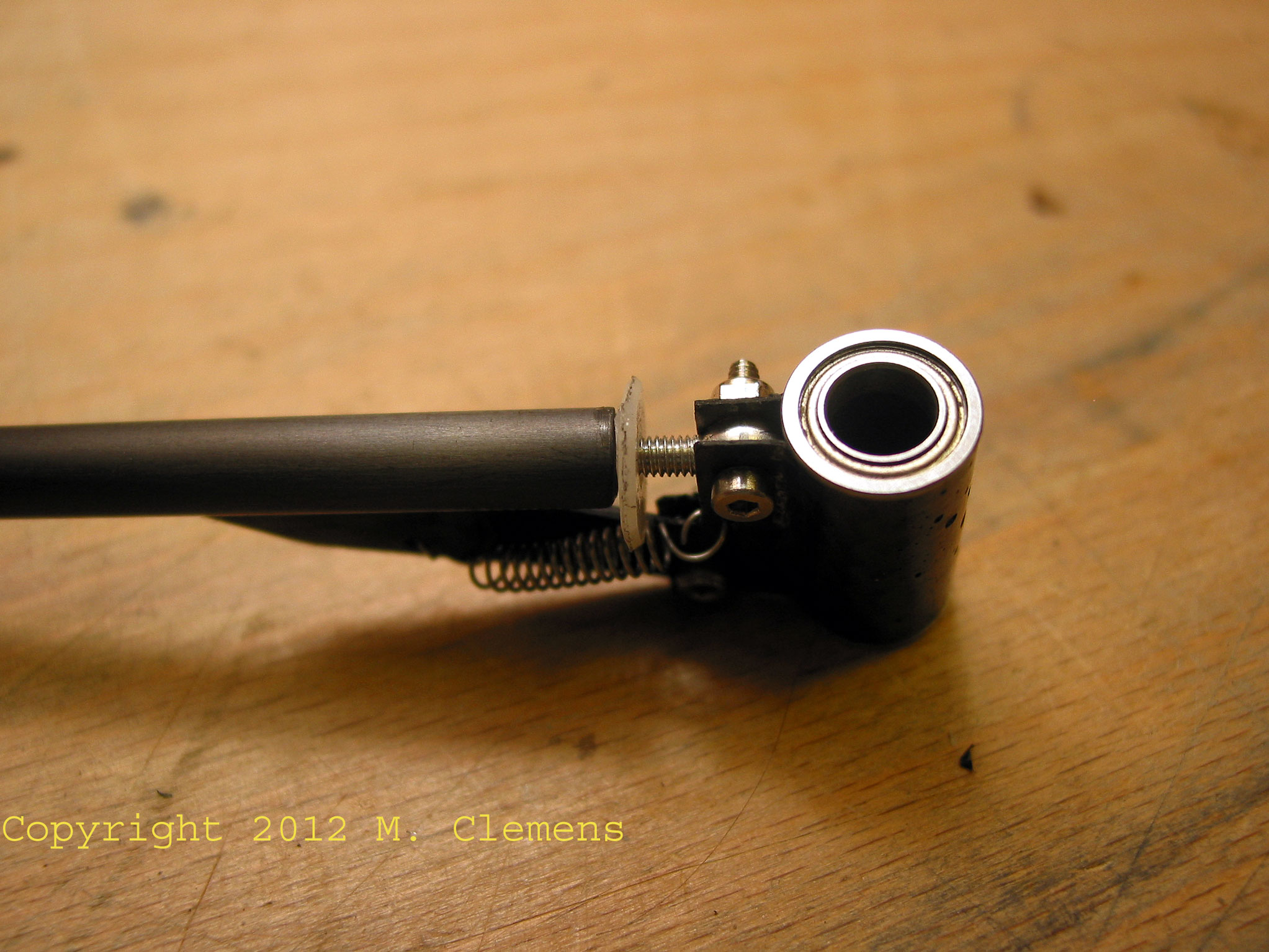

Mit meinen bescheidenen handwerklichen Fähigkeiten habe ich es aber nun trotzdem mal versucht, das Ergebnis seht ihr in Bildern unten. Mich interessierte (natürlich) der Aspekt Gewicht, aber auch die Funktionsfähigkeit bei einfachster Bauausführung.
Der CFK-Rohling stammt von Thorsten /Spanien. Den (Rohling
) habe ich passend zugeschnitten und mit Kugellagern bestückt, alle anderen Teile stammen aus der großen MM-Restekiste. Der Großbaum ist 6mm CFK-Rohr, am vorderen Ende auf etwa 3 cm Länge innen mit 4 mm CFK-Rohr aufgefüllt, in dem das Gewinde der Augöse läuft (Augöse aus Graupner-Spannschloss). Die untere Strebe ist aus einer 1mm-CFK-Platte ausgesägt und in das unten angeschlitzte 6 mm-Rohr eingeklebt. Stellmutter aus passendem Servoteil angefertigt. Es ginge auch mit der Rändelschraube von RT für die Kiele - aber deren Gewicht !!!!.

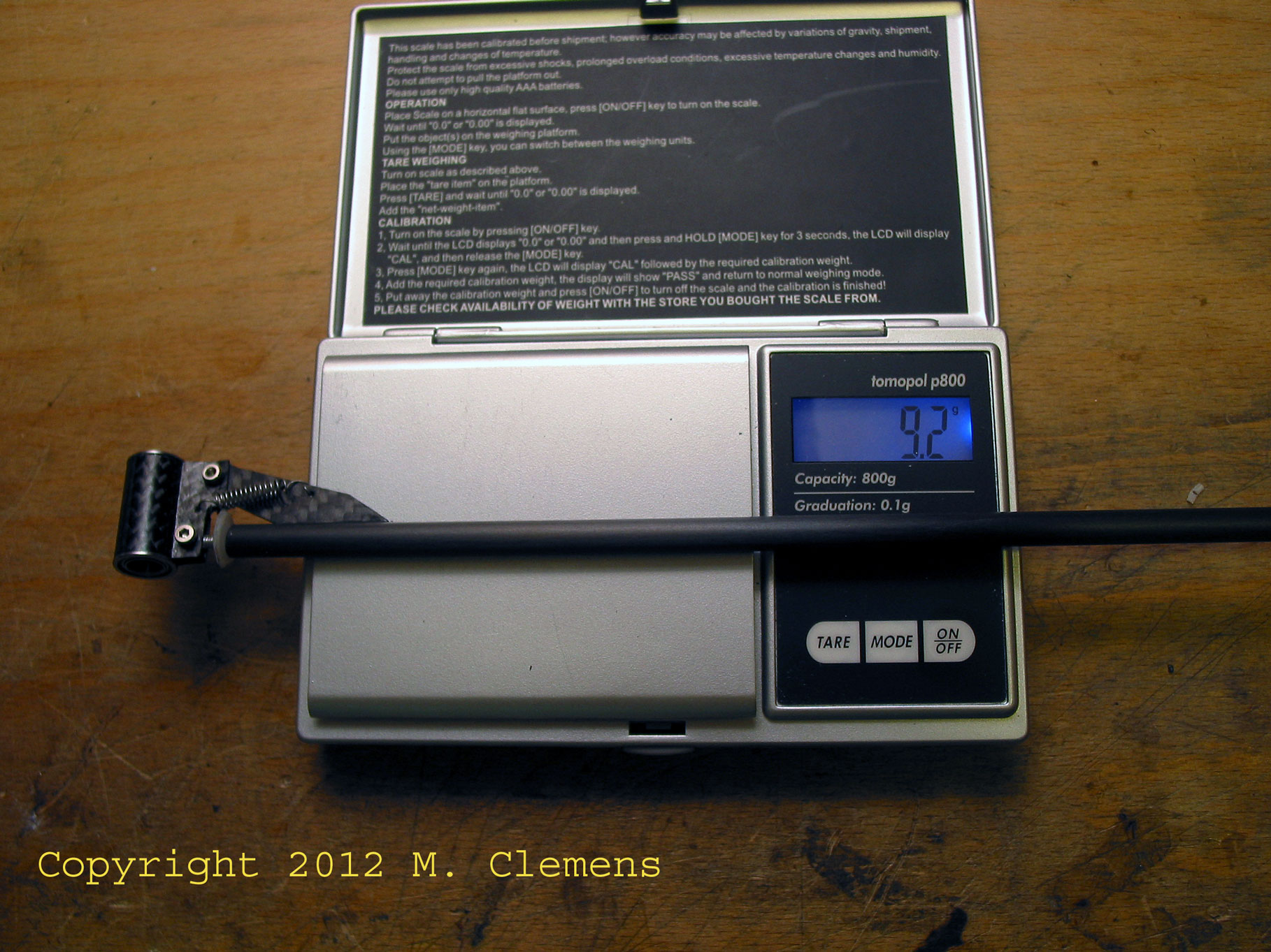

Das Teil wiegt mit Großbaum, der allerdings noch keine Teile für Schot- und Segelfixierung hat, 9,2 Gramm. Ein ebensolches Teil in Kugellager-Standardausführung (Tushingham z. B.) mit Graupner-Spannschloss kommt auf 10,4 Gramm.
Die erzielte Gewichtsersparnis ist also "überschaubar", das zeigte sich ja schon beim Beschlag von Andy.
Die Verstellbarkeit gegenüber der Graupner - Spannschraube scheint mir etwas besser (mit meinen dicken Fingern).
Ob der filigrane Beschlag die Härten des MM-Daseins überlebt, werde ich dann sehen.
