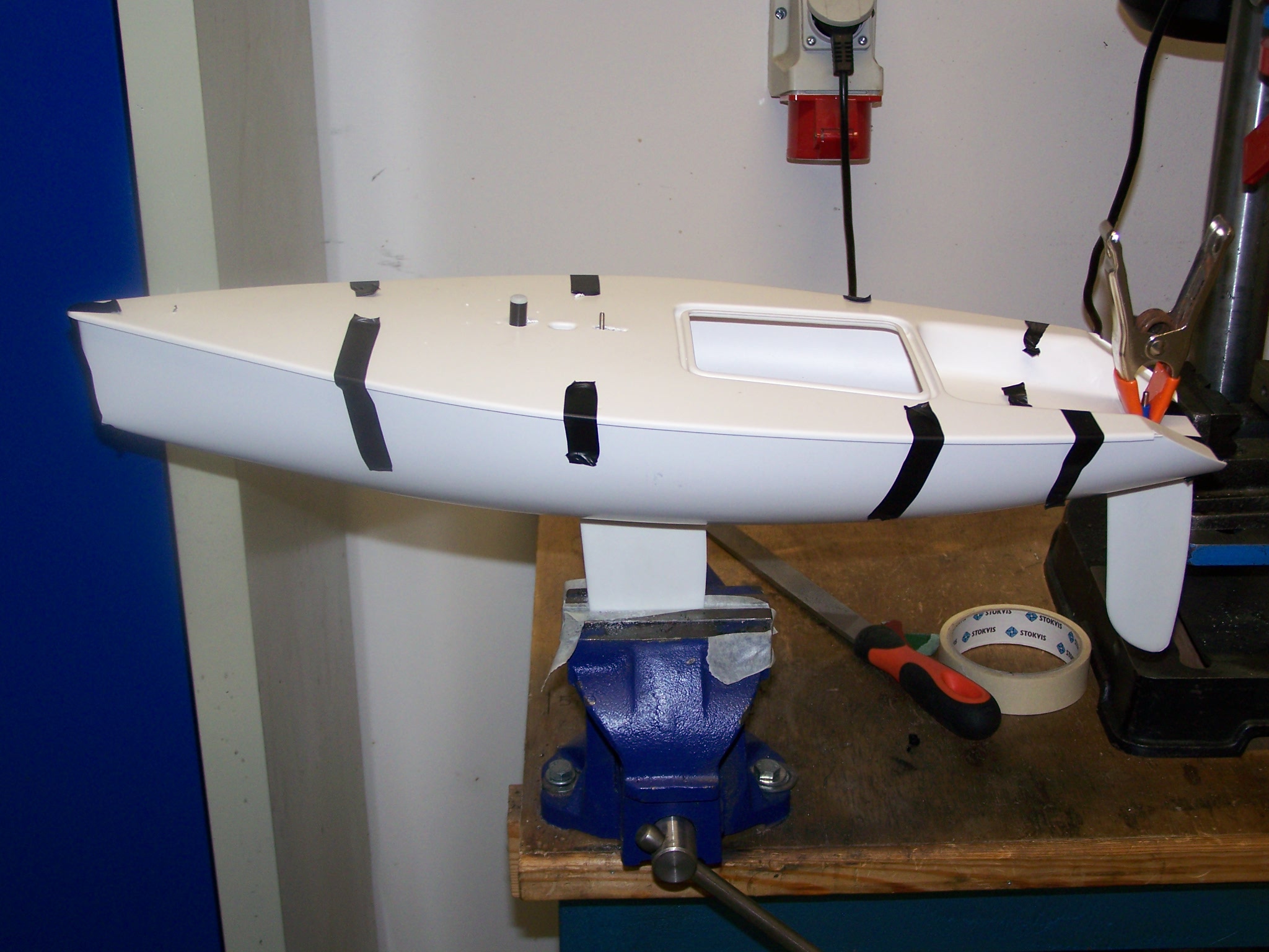

Nach dem bau meiner ersten MM hatte ich die ein oder andere "Bausünde" erkannt , also Teilesatz und div. Kleinteile bestellt und los gehts mit Nr.2.

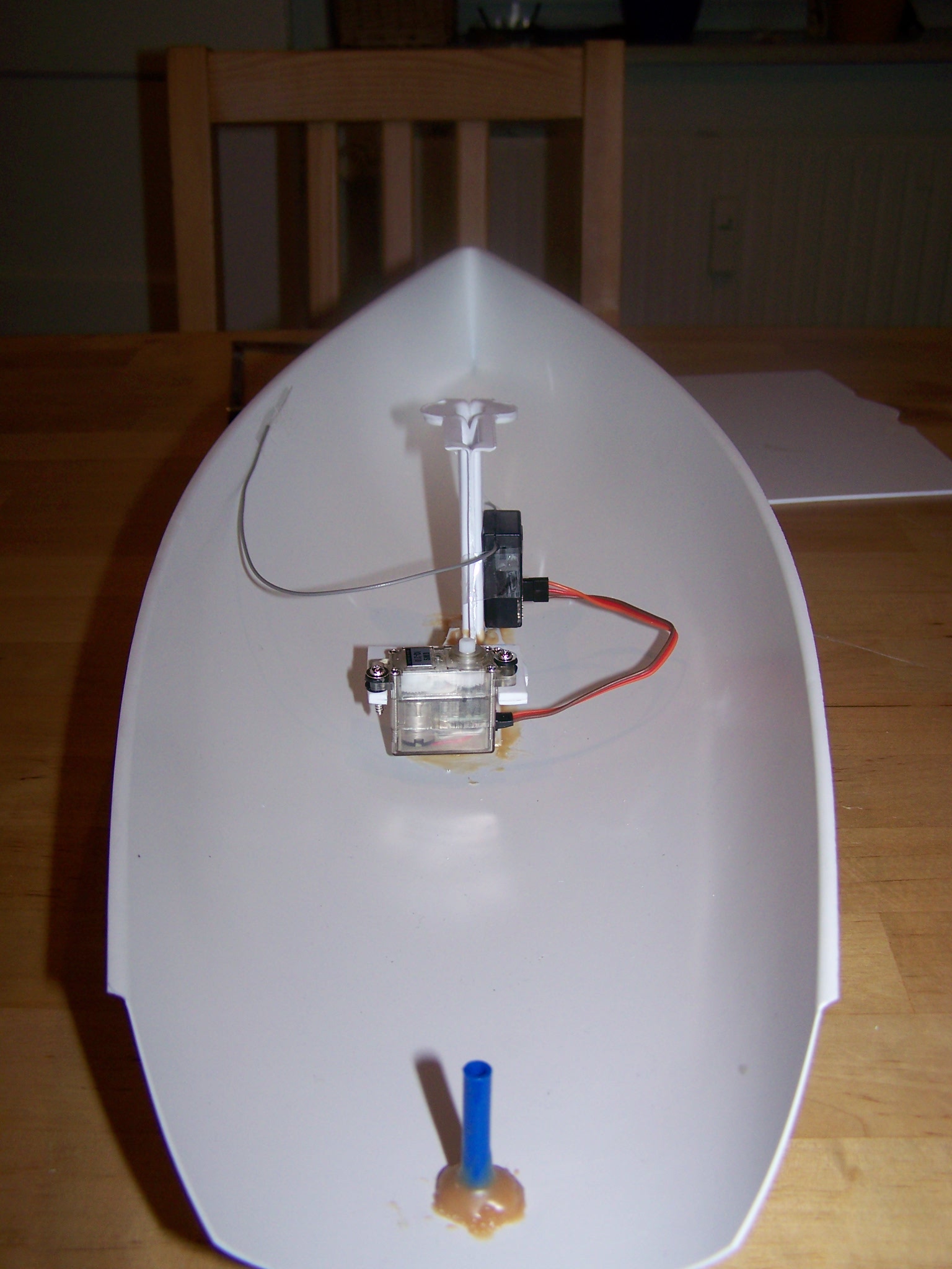

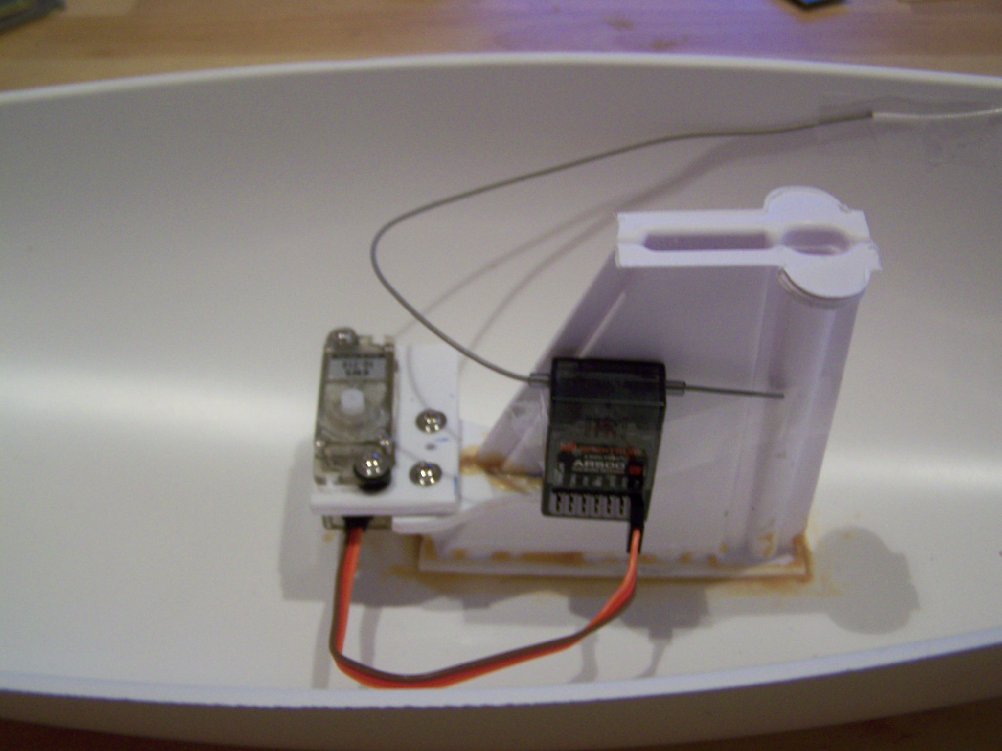

Geplant habe ich mit einem Segelservo + Ruderservo, bei der Ruderanlenkung gibt es keine Stange die wird  mit Bändseln geregelt .
Anbei findet Ihr schon mal ein paar Bilder Wink

was man nicht alles schafft wenn man mal ein wochenende home alone ist Smile
jetzt kann es quasi losgehen ich warte nur noch auf die bestellte ladetechnik

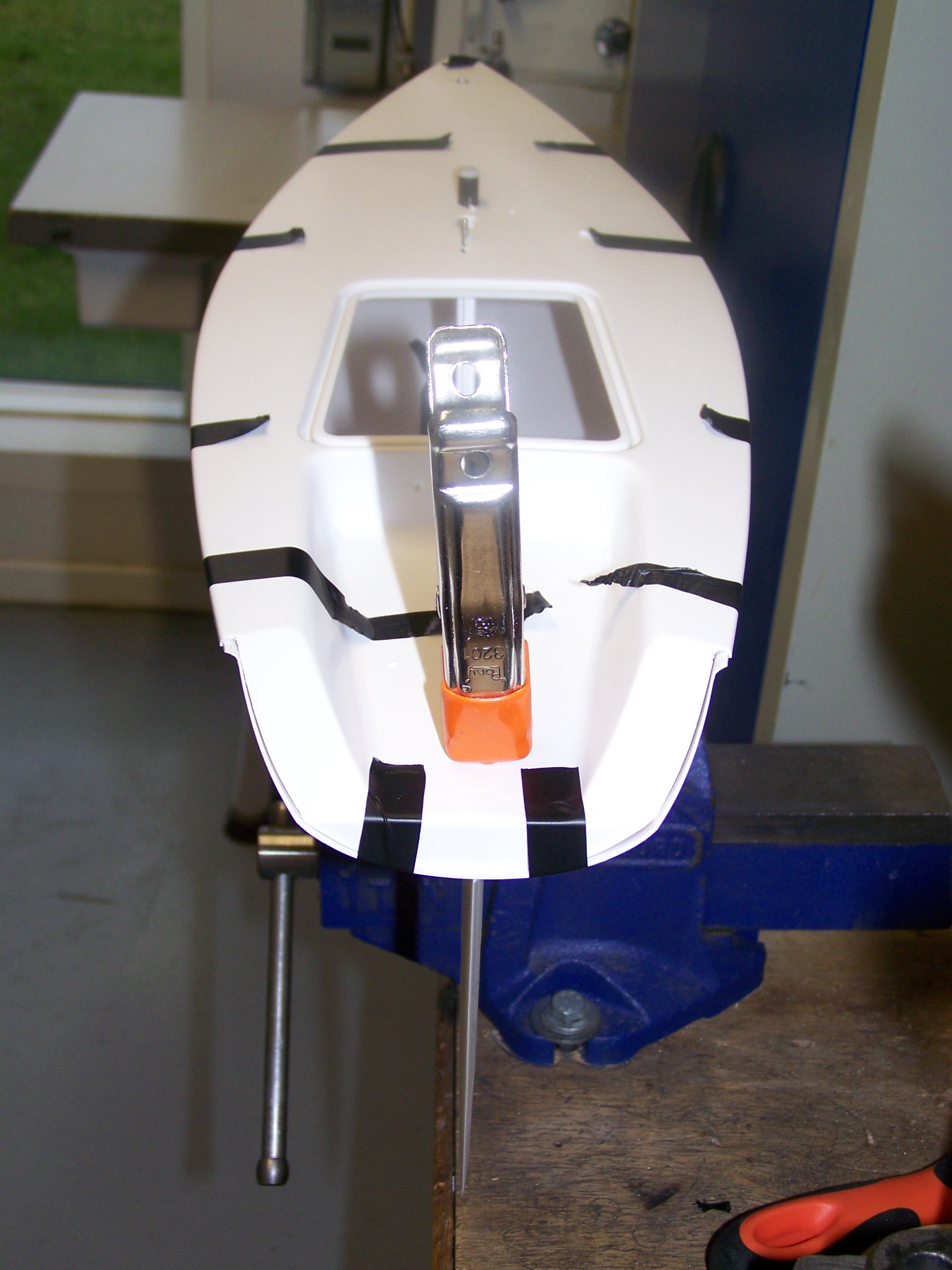

Hast du auch das Deck mit Stabilit verklebt oder nur die "Kleinteile"?

hi also nach den nicht enden wollenden wassereinbrüchen bei dem ersten boot - mit ruderer kleber - habe ich jetzt stabilit genommen .
den badewannentest hats mit bravour bestanden Smile

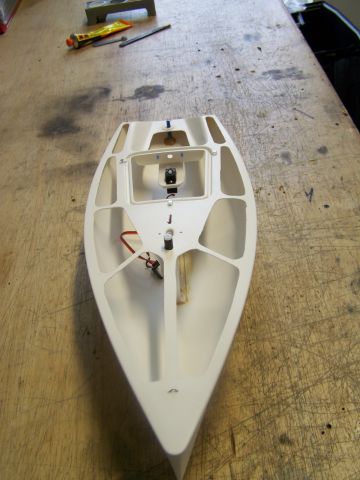

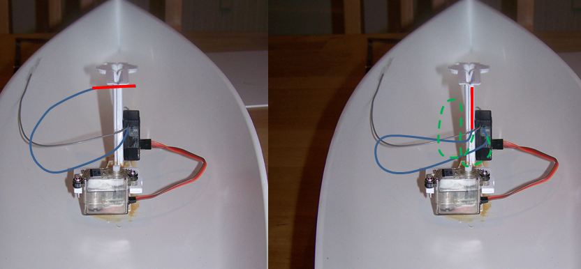

Rein von der Theorie her würde ich die lange Antenne anders verlegen, so an der Bordwand kann sie beim Segeln ungünstig unter Wasser liegen, außerdem sollen die Antennen nicht parallel zueinander gelegt werden, sondern möglichst im rechten Winkel und am besten wäre es wohl laut funkttechnisch bewanderten Aussagen, wenn eine möglichst auch senkrecht steht:

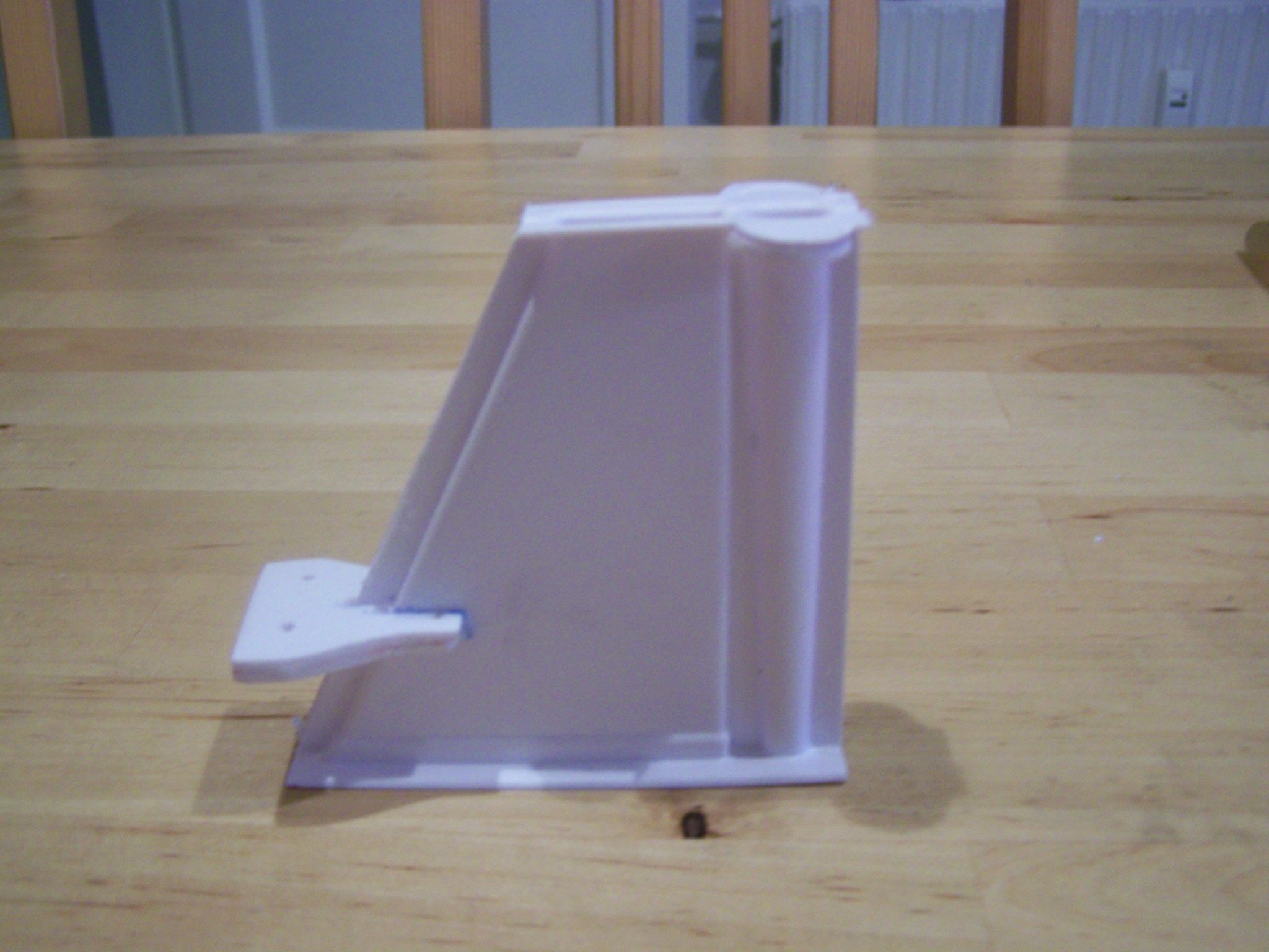

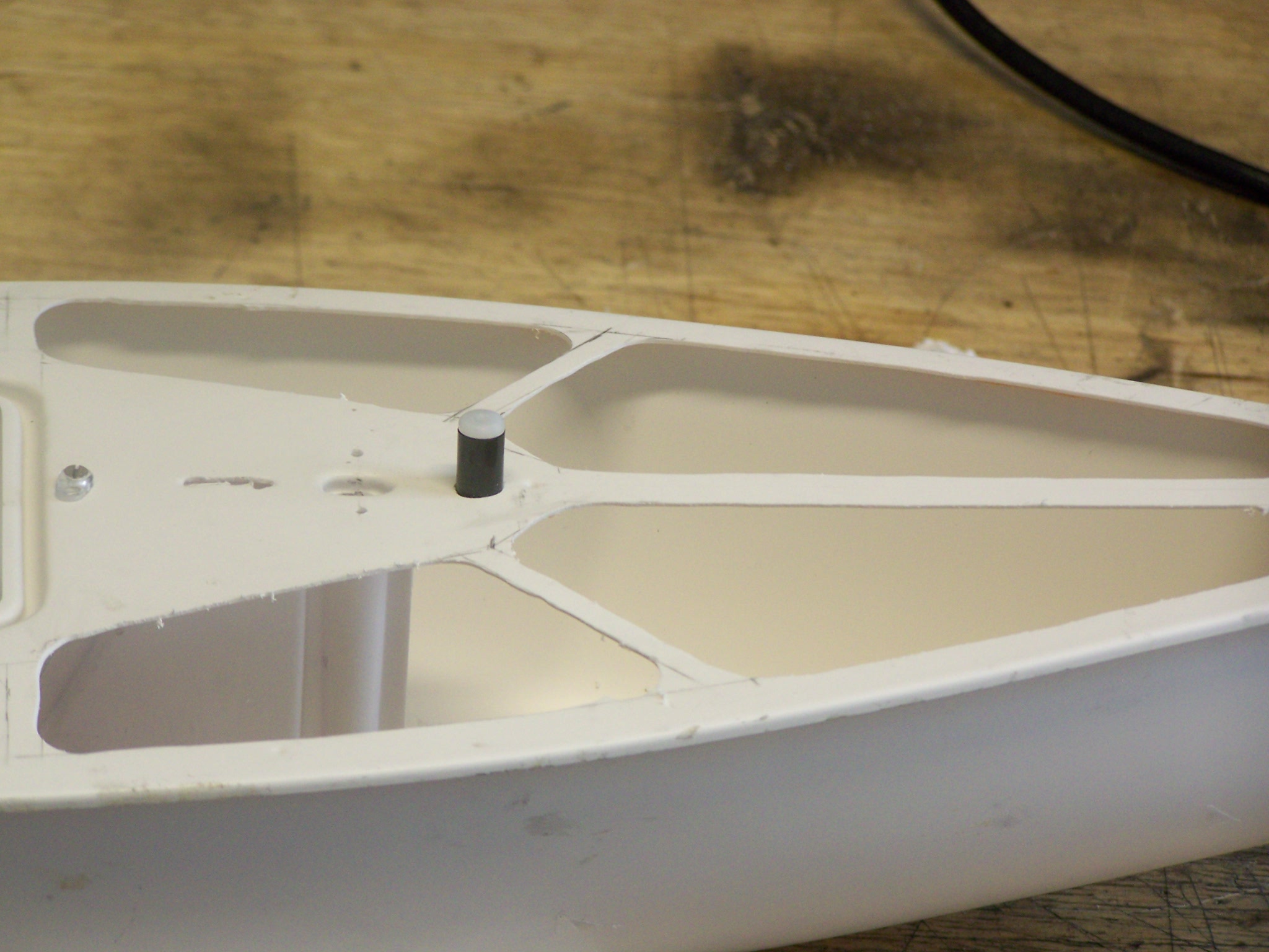

Interessanter, sicher korrosionsfreier und salzwasserbeständiger Ruderkoker! Aus was ist der? Ist die Ruderachse da spielfrei drin?

mal schauen ob ich die antenne umpositioniert kriege ohne:
a) mir die finger zu brechen
b) das deck zu beschädigen
Shameblue
wird schon irgendwie gehen ...
der koker ist aus einer druckluftleitung aus dem industriebedarf .
z.bsp. für die nadelkühlung bei nähmaschinen ich glaube die kriegt man bei FESTO die auch die super handwerker maschinen herstellen .
darin sitzt die ruderwelle super ohne spiel trotzdem leichtgängig , wegen der dickeren wandstärke muss man die löcher im boot etwas aufweiten.

tie schrieb:
...der koker ist aus einer druckluftleitung aus dem industriebedarf...
Und was für ein Kunststoff ist das "chemisch"?
PE, PP etc. sind verdammt kleberesistent!
Nicht dass das Stabi das Röhrchen nur "provisorisch" so in Position hält und sich das Ganze dann irgendwann ablöst.
Wäre doch schade, jetzt wieder Wassereinbrüche zu bekommen...

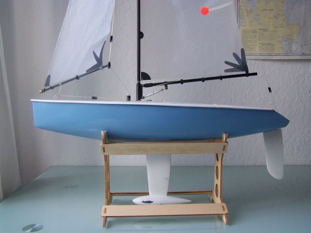

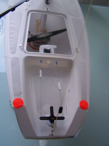

so das boot ist komplett Trippel
@martin der koker ist aus pvc und bis jetzt ist alles dicht Smile
hab erst mal ein b-rigg montiert ,
gruß timo

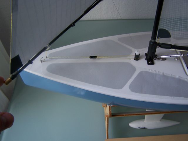

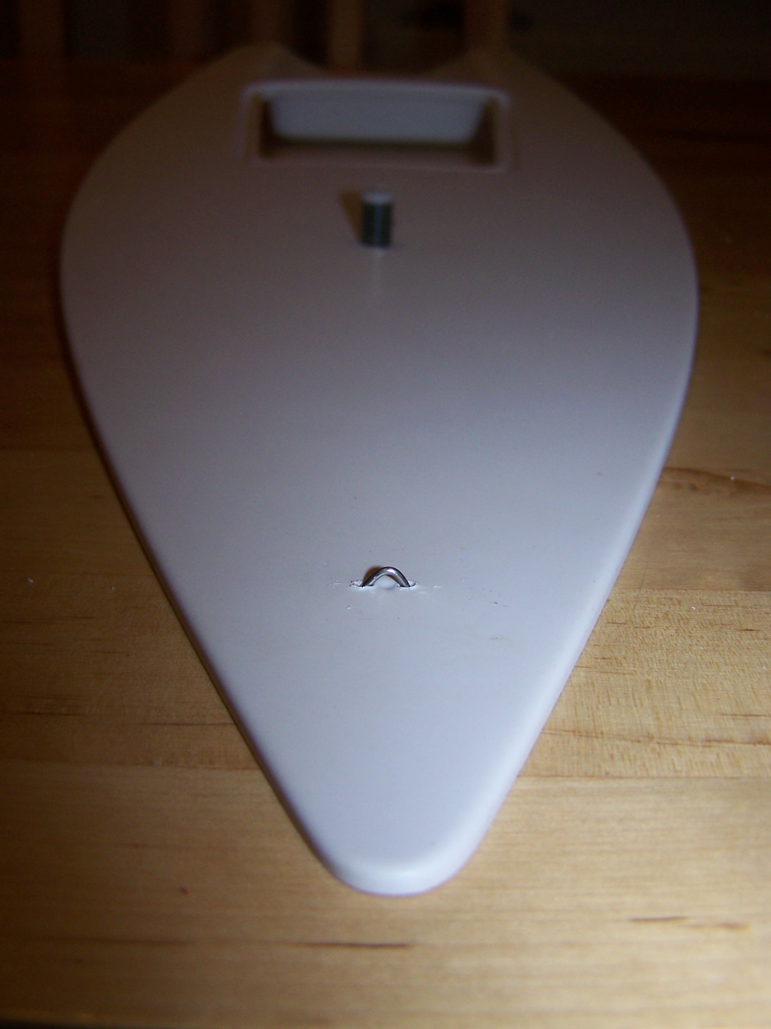

Kannst du den Haken auf dem Vordeck noch kleiner biegen? Da sind bestimmt noch einige mm drin, dass du die Fock tiefer kriegst. Gerade wenn du für "Wind" ein B-Rigg draufmachst, sollte der Segeldruckpunkt ja nicht ohne Not hochwandern.
Zur Decksfolie sag' ich mal nichts. Hoffentlich ist auch die dicht und nicht nur dein Koker.
Besten Gruß
