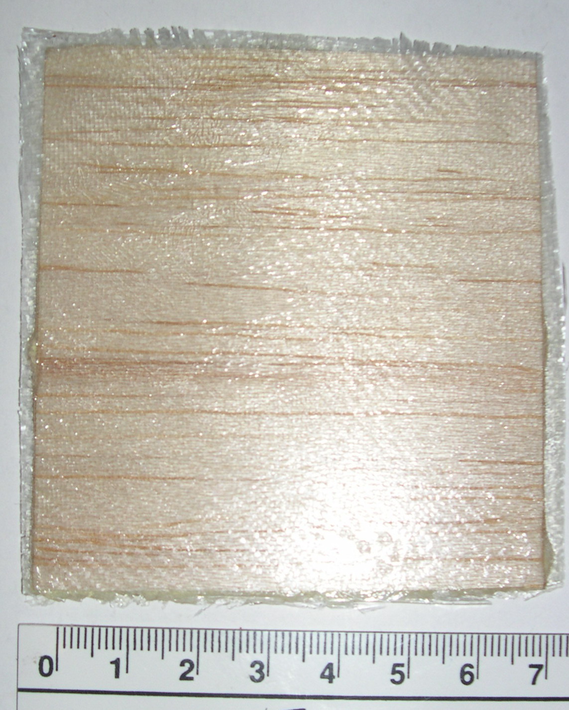

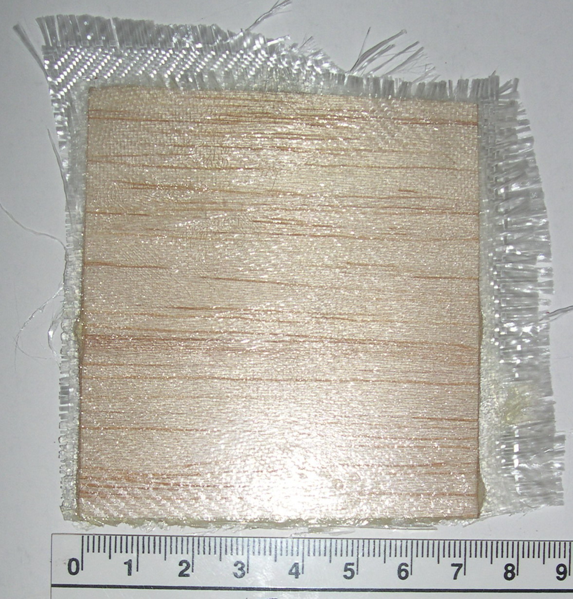

Buenos dias An Alle,
So wollte heute mal so ein Sandwich versuchen zu machen, aber bevor ich das etwas Carbonmatte versau die ich hier noch aus meine Kayakzeit hier habe, wollte ich es erstmal mit Glasfaserflies ausprobieren.
Als Zwischenlage kommt erstmal Balsa rein warscheinlich 2mm.
Werde versuchen mir 2 Glasplatten im Ort zu besorgen um den Sandwich dort ein zu pressen.
Mir ist aber nicht die Arbeistweise klar, meine den Kleber=Epoxi aufbringen was ist da am Besten?
Muss ich wie mit Kontaktklebern beide Flaeche benetzten oder langt die Fassermatte dann Innenlage drauf und dann auf Innenlage Epoxi dann Fasermatte und Glasscheibe drauf + festklemmen.
Waere nett wenn mir wer bis Mittag was sagen kann wollte die Mittagssonne auf der Terasse ausnutzen fuer das "EXPERIMENT".
Saludos Thorsten

ich würde die glasscheibe einschmieren. dann das gewebe auflegen und gut andrücken. dann, wenn NICHT genug epoxy da ist, wieder ein wenig epoxy. balsa ist nicht ganz so gut, was epoxy angeht. das saugt wohl wenig auf, sodass die verbindung nicht ideal wird.
nimm nicht zu viel. es bringt nichts, wenn das gelege da rum schwimmt. das soll gut durchtränkt sein und nicht mehr. bei glas ist das der punkt, wo es durchsichtig wird. das balsa kannst du evtl. leicht einschmieren vorher.
| 17.12.2011 11:13 |
RE: Sandwichplattenherstellung
Ich mache es mit gutem Erfolg regelmäßig so, dass ich erst die eine Seite meines Kernmaterials (ja, gern auch Balsa!) mit den Fasern meiner Wahl (Meist, was gerade so rumliegt. Ich habe da ein Luxusproblem, weil ich einen guten Fundus habe) blasenfrei auflaminiere, dann das Ganze auf meine vorbehandelte Trennfläche umdrehe und dann die zweite Seite laminiere. Zweite Trennfläche oben drauf und meistens 2 Schraubzwingen. Mit ein wenig Übung hat man dann auch den erforderlichen Druck drauf, der evtl. überschüssiges Harz zur Seite rausdrückt ohne z.B. die Fasern aus einem Rovinggelege breit zu drücken. Gewebe ist da unkritischer.
