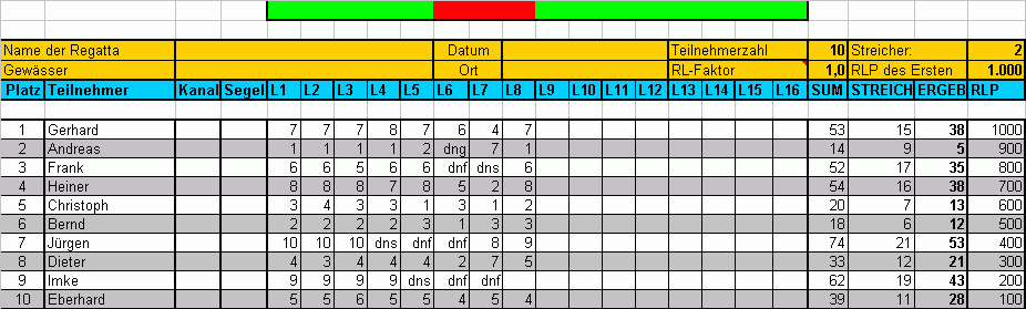

Hier noch eine letzte Version. Über der Tabelle ist nun ein farbiger Balken: Grün bedeutet, dass die Eingaben in Ordnung sind, wenn die Zelle über dem Lauf rot ist, dann ist irgendwo noch ein Fehler drin.
In dem Beispiel in Lauf 6 ein Schreibfehler bei Andreas, in Lauf 7 gibt es zweimal Platz 7, aber keinen 6. Platz und in Lauf 8 fehlt einfach eine Eingabe.
Diese Funktion ist unabhängig vom Makro und kann auch in eine Makro-freie Version eingebaut werden.
Wenn keine Einwände kommen, dann lade ich diese Version heute Abend mal als "offizielle" Version hoch.
