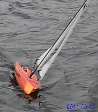

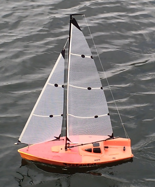

Hallo Christoph,
Glückwunsch zum neuen Gebrauchtboot! Hoffe, der zweite Anlauf wird dann besser hinsichtlich Regattatauglichkeit.
Als Sparingspartner kann ich mich zwar nun nicht auf dem Wasser anbieten - aber ganz trocken gibts dennoch einen Kommentar zum ersichtlichen Segeltrimm auf den Bildern:
- Zuviel Focksegelbauch am Baum
- Fock viel zu dicht geschotet
- zuviel Fockdirk (zuviel Twist im oberen Bereich)
- Fock deutlich zu hoch über Deck gesetzt
Das Großsegel sieht soweit recht gut aus, wobei das Vorliek offenbar recht rund geschnitten ist und sich am Mast etwas staucht. Mehr Mastbiegung einstellen. Evtl. mal etwas größere Befestigungsringe/schlaufen machen, damit es freier am Mast rotieren kann und hier nur ganz wenig Vorliekspannung verwenden, gerade so, das sich das Vorliek kaum zwischen den Befestigungsschlaufen rausbeult.
Die cMM reagiert übrigens recht positiv auf ein möglichst tief gesetztes Rigg in Form von einem etwas ruhigeren Segelverhalten. Also Fock möglichst tief über Deck und auch das Großsegel möglichst weit runter setzen.

Hallo Thomas,
ganz herzlichen Dank für Feedback und Tipps. Einiges davon hab ich mir auch schon gedacht. Auch mir kommmt die Fock und der Segeldruckpunkt zu hoch vor, v.a. wegen des Wirbels unten. Aber im Vergleich zur anderen cMM hab ich das erst mal ähnlich gelöst. Ich werd ihn durch einen Strecker ersetzen. Dann löst sich die Schottrimmung auch von selbst, weil die Nock weiter runter kommt, denke ich)
Ob ich das Groß noch wesentlich tiefer bekomme, werden wir sehen. Oben ist noch Luft - aber unten?
Focksegelbauch wird flacher. Mit der Dirk experimentiere ich noch.
Neue Mastringe sind schon bestellt.
Außerdem ist ein zweites Rigg mit Foliensegeln von RT demnächst in Arbeit.
Immerhin: ich hab die "Orange" gegen "nice day" (mit dem geschenkten Segelsatz vom Ostseecup - DANKE noch mal dafür!) getestet und mit diesen vorhandenen falschen Einstellungen ist sie gelegentlich schon jetzt doppelt so schnell!
Kiele werden noch gebaut (selbst mit dem 580er von rt-sails geht die Orange vor dem Wind noch tauchen, weil ich die Bombe nicht konsequent nach hinten getrimmt hab!).
Vielleicht wird ja noch mal ein Geschoss draus...

Moin Christoph,
das mit den festen Mastringen würde ich lassen. Mach' dir die Segelbefestigung mit Garn selbst. Dann kannst du den Abstand auch variabel gestalten, also z.B. in der Mitte vom Groß (da wo die mächtige VL-Kurve zu sein scheint) enger und insbesondere unten etwas weiter.
Kreuzknoten, mit Mikrotropfen Sekundenkleber sichern und ab geht's.
