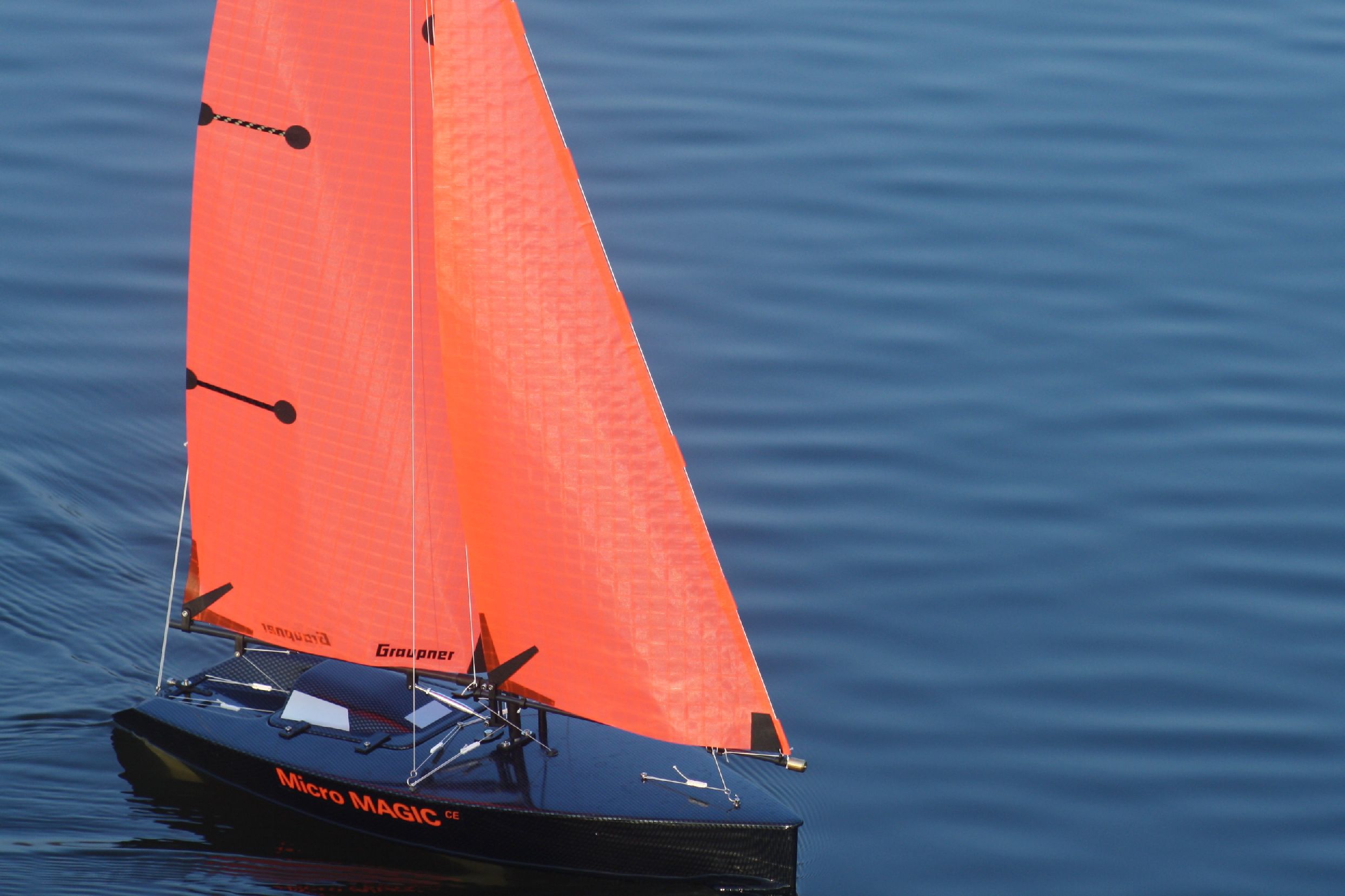

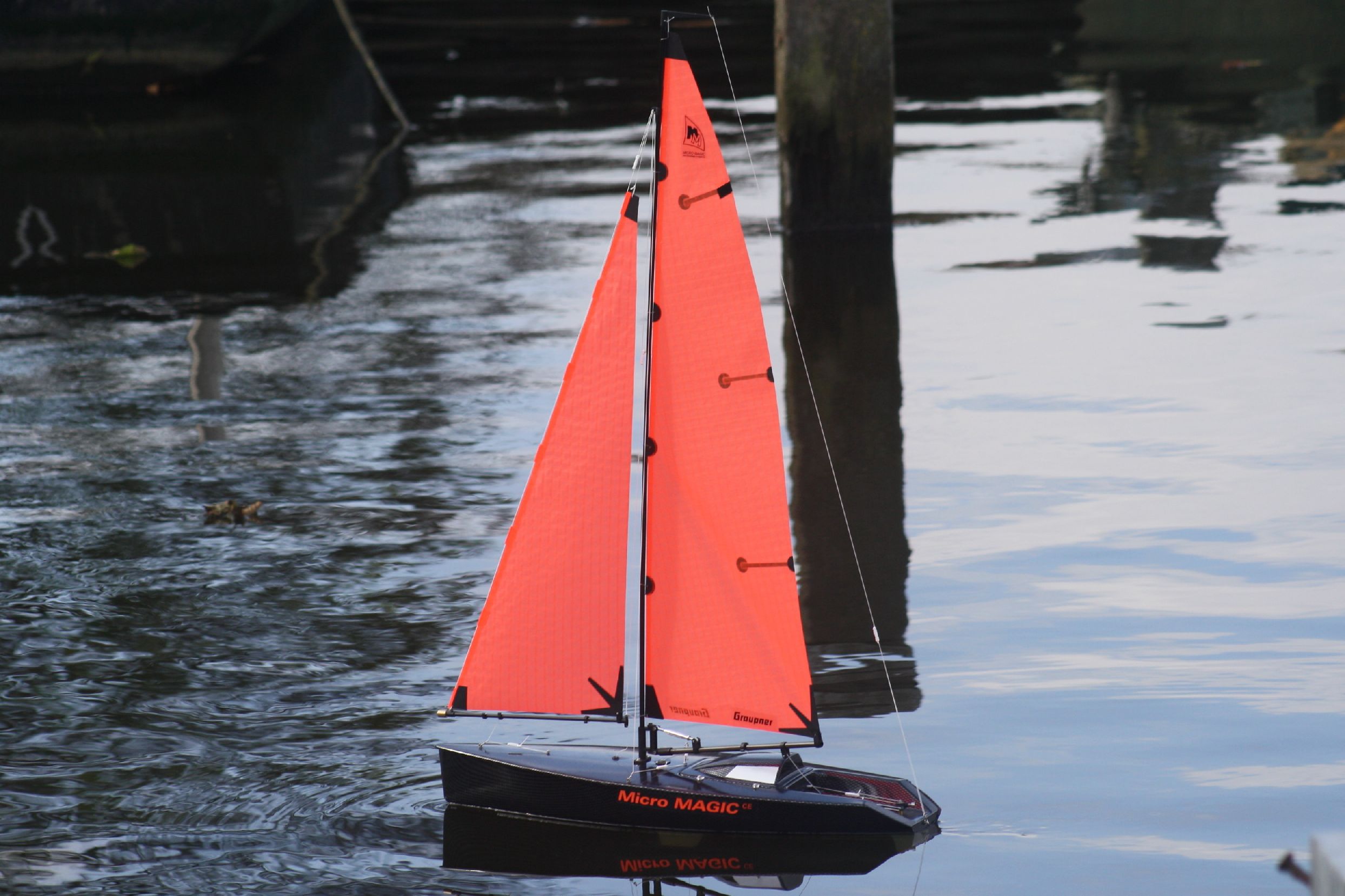

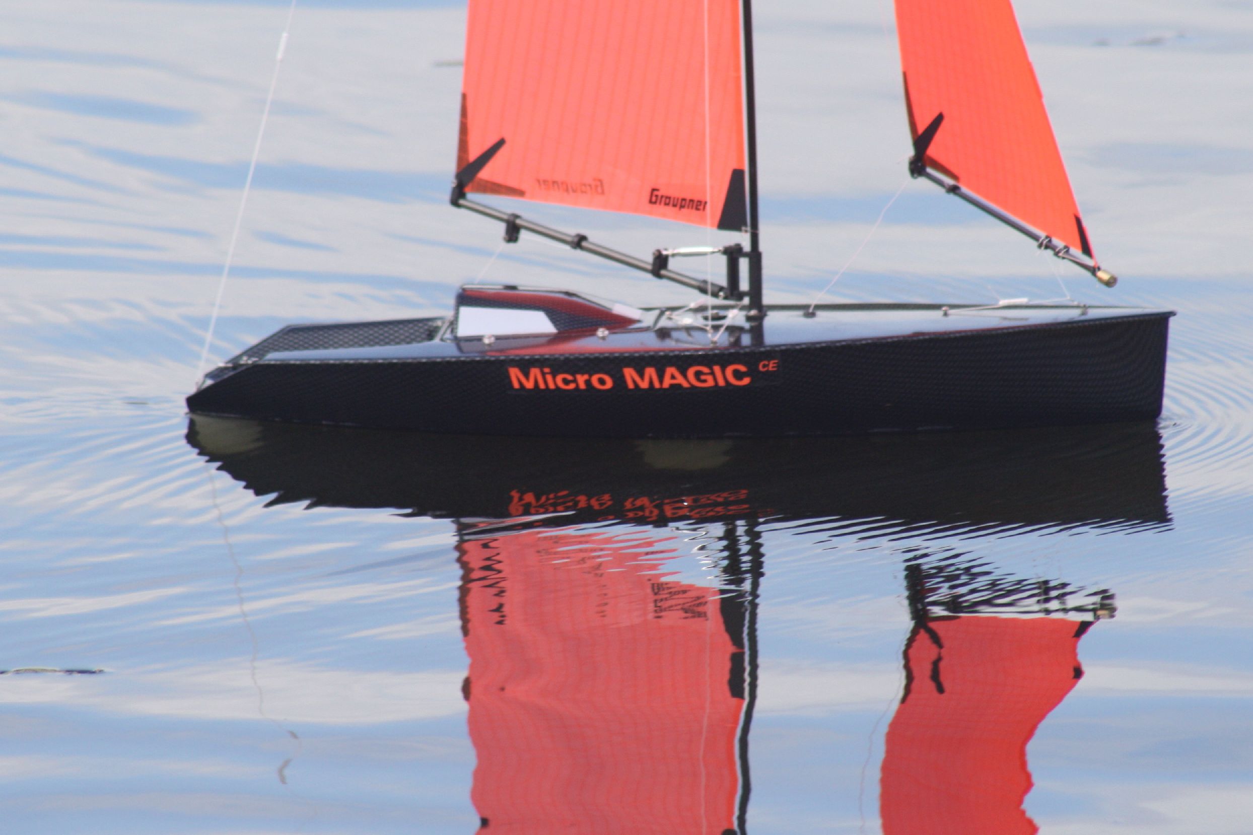

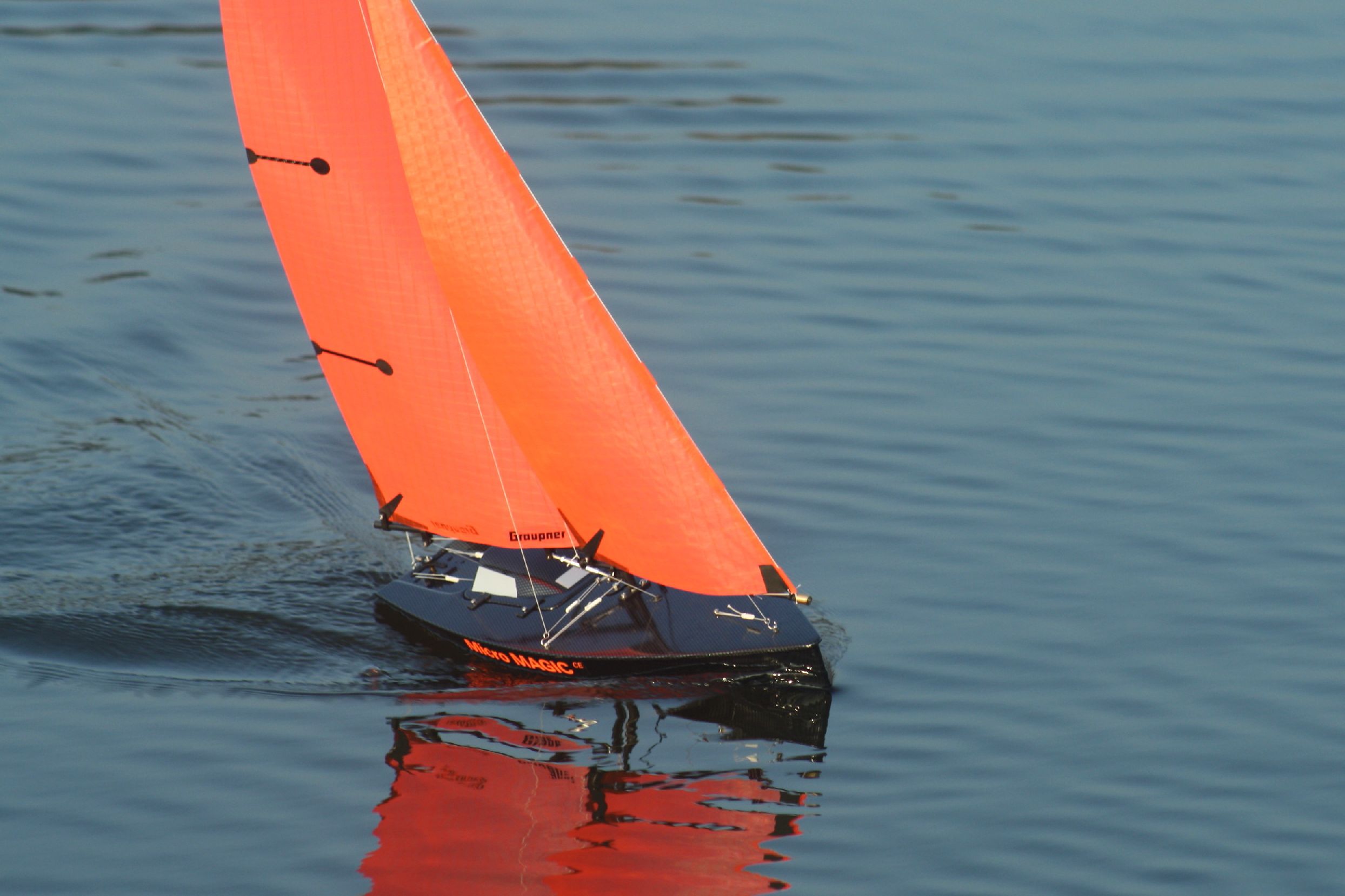

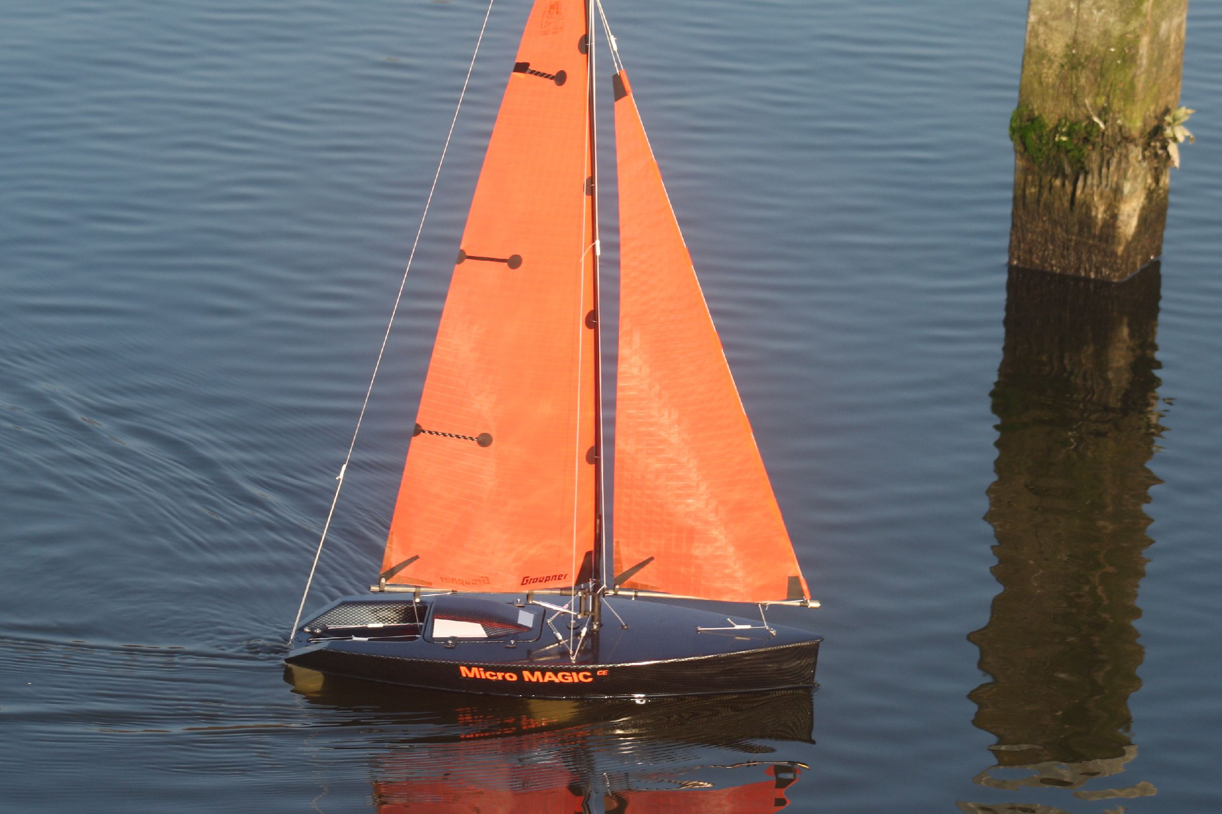

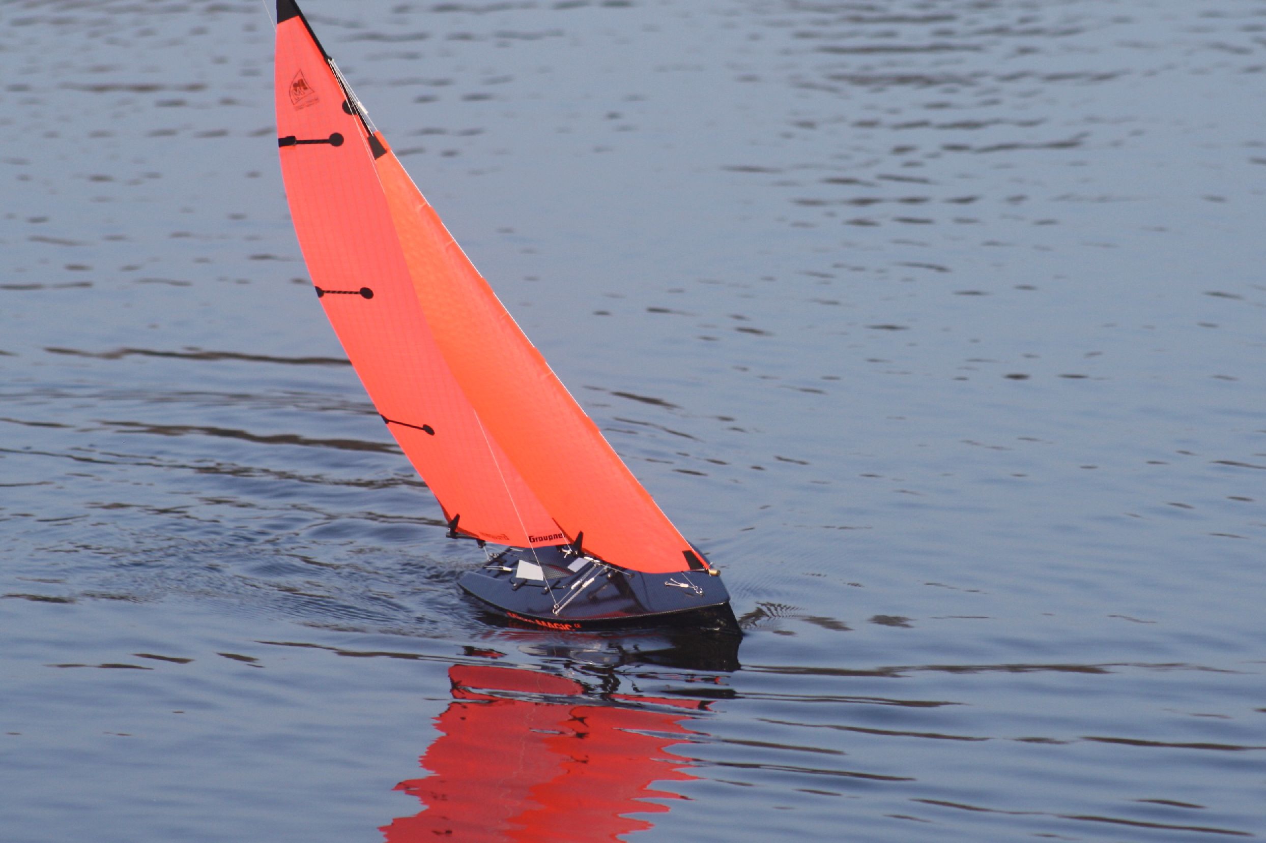

Zum Trimm Deines Riggs auf den Bildern fallen mir ein paar Punkte auf, Fockspannung z.B., aber leider muß ich mich jetzt hier wieder ausklinken. Martin und vielleicht noch ein paar andere werden sicher gleich einiges aufzählen.

Moin Nicolas,
Dein Boot sieht ja sauber aus.
Zum Segel, mein beste Erfolge ersegelte ich mit diesem einfachen Segel (und dann noch made by my own, welche von Thomas mit nur Kopfschutterer begutachtet wurde...).
Zum Trimm bzw deine Bilder,
Würde Fock etwas tiefer/runter einstellen.
Sonst gibts ein wenig Punkten welche ich anders einstellen würde,
aber ist dann meine Trimm, bzw kenne deine genaue Einstellungen nicht.

ok, danke für den Hinweis. Also werde ich erstmal mit den einfachen Segeln weiter fahren und mir irgendwann andere besorgen. Es sei denn ich bekäme ein sehr gutes Angebot. Bisher habe ich die Trimmung so eingestellt, dass ich beide Segel etwas bauchig gemacht habe, also auf dem Baum etwas zusammengeschoben. Außerdem hab ich beide Segel am Achterliek etwas "hochgezogen". Ich hoffe man kann das verstehen? Eigentlich genau wie in dem Video. Mir ist aufgefallen, dass mein Boot relativ starkt luvgierig ist. Sollte ich das so lassen? Wie könnte ich es verändern?

zur Fock möchte ich noch den Tipp geben, den Twist (was Du mit "am Achterliek etwas "hochgezogen" bezeichnest) zu verringern. Dazu die Dirk am Fockbaum wenige mm fieren. Versuche auch mal die Fockschot ein klein wenig fieren, sieht auf dem Bild etwas dicht aus. Am besten mit verschiedenen Einstellungen probesegeln, um zu sehen wann die Luvgierigkeit nachlässt. Aber ein klein wenig darf sein.
Ist Dein Boot immer noch stark luvgierig, dann muss Du die Großschot etwas fieren. Es kommt im Prinzip auf die Balance von Groß und Fock an und das ganze natürlich so, dass man optimale Höhe laufen kann

Das Du die Segel über die Unterliekeinstellung am Baum "profilierst" ist völlig richtig. Das kann von ziemlich wenig (flachgezogen ca. nur 5 mm für viel Wind bei wenig Welle bis zu recht bauchig ca. 2-3 cm beim Groß z.B. bei Leichtwind oder auch Starkwind dann aber Kabbelwelle gehen). Den Rest an Segelprofil ergibt sich aus der Vorliekskurve, die beim Großsegel durch den Mast noch in kleinen Maßen getrimmt werden kann, beim Vorsegel quasi fix ist, aber je nach Winddruck und Riggspannung (Vorstag als möglichst stramme = gerade verlaufende Seilführung) dann variiert (Stichwort Durchhängen bei zuwenig Vorstagspannung / Riggspannung, wobei dann auch die Fock durch das Pendelfocksystem des Baums ausweht/stark verwindet.)
Wichtig bei der Fock mit einteiligem flachen Zuschnitt ist, das die Riggspannung nur auf das Vorstag greifen darf, nicht auf das Vorliek des Segels. Das Vorliek des Vorsegels darf nur gerade so weit "gespannt" werden, das es keine Beulen zwischen den Vorstagtaschen bildet (oder nur ganz kleine). Ansonsten fällt das Segel nicht wie gedacht ins Profil rein bzw. steht in sich (zu) flach. Das wird oft falsch gemacht, speziell auch, weil viele Einsteiger das Vorstag gleich oben über den Masthaken frei laufend umlenken (also nicht am Haken fix verknoten) und das Seilende dann auch gleich als Vorliekbefestigung verwenden. Dann geht die Riggspannung 50-50 auf Vorstag und das Vorliek und das Segel zieht sich flach und bildet so speziell bei wenig Wind kein gutes Profil.
Die Fock hat auf den Bildern deutlich zuviel Twist, damit erzeugt sie vorne in der Balance (Groß+Fock = gemeinsamer Segelwirkpunkt) zu wenig Druck und in Folge ist das Boot luvgierig(er).
Das mit dem Twist im Groß ist dagegen schon ok, die MM wird hinten gern offener gesegelt, eben auch um Druck rauszunehmen.
Fock also "flacher" trimmen (wie beschrieben) und zugleich die Schot einen Tick fieren, weil sonst wirds in der Tat zu eng mit der Einstellung zum Großsegel hin.
Die Fock wie Arjan auch schreibt möglichst dicht über Deck setzen. Als Anhaltspunkt ca. 5 mm freie Seillänge zwischen Baum und Haken. Ich verwende dazu auch einen verkürzten Haken (verkleinert gebogenen), der weniger Platz vergeudet.
Den Klemmwinkel mit der Großschot am Großbaum würde ich einige cm weiter nach vorne schieben, so daß die Großschot hinten relativ dicht am Deckeldach hoch geht. Damit fiert das Groß dann auch weiter auf, als derzeit (2. Bild, da ist die Fock deutlich weiter gefiert als das Groß). Wenn auch das noch nicht genug hilft, dann am Stellhebel die Umlenkung der Fockschot weiter nach innen montieren und ggfs. die der Großschot etwas nach außen. Ergibt weniger Fockschotweg und mehr Großschotweg. (Wäre die Decksdurchführung der Fockschot weiter hinten, dicht vor dem Mast, wäre die Differenz bei den beiden Schotwegen auch kleiner - nicht Dein Fehler, ist im Bausatz falsch angegeben/markiert...)
