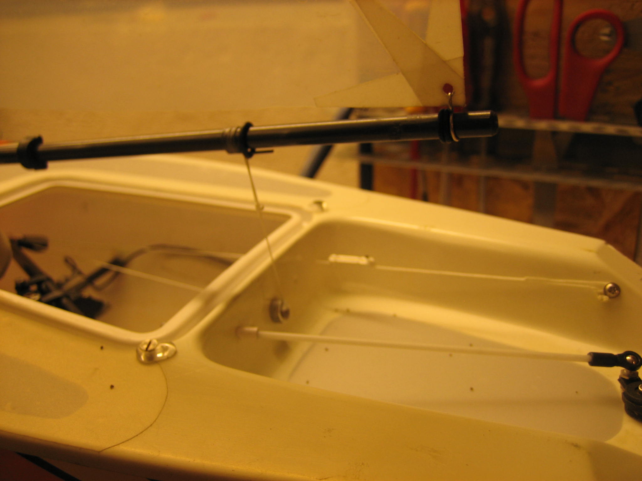

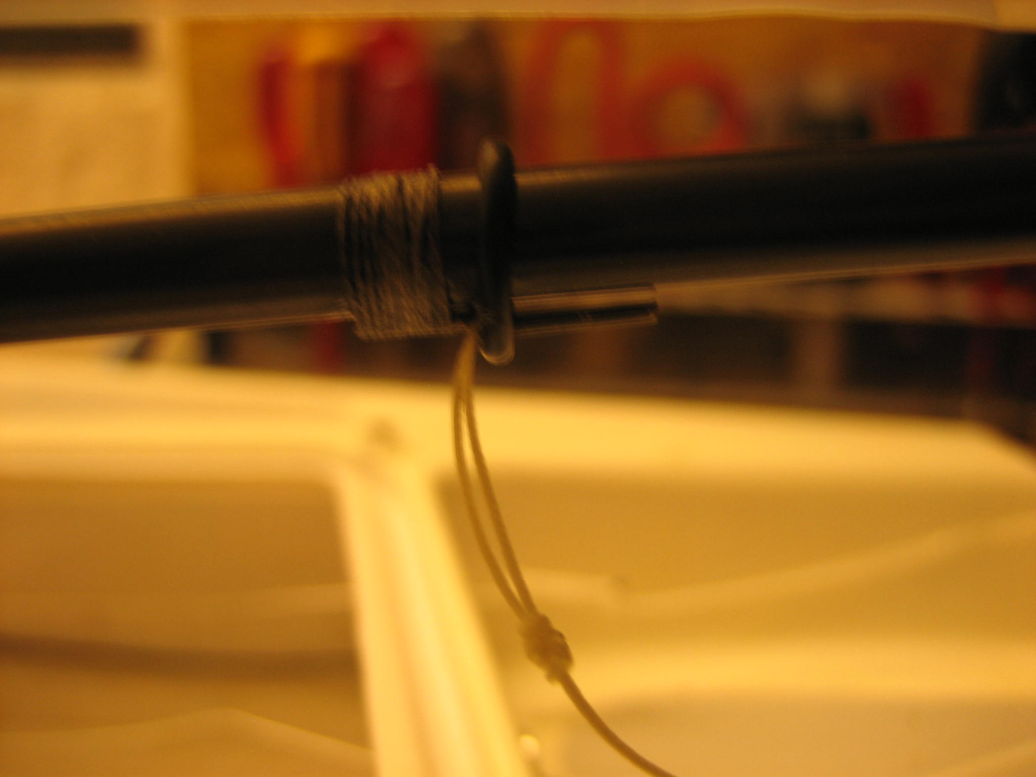

Hallo Ralf
Anbei 2 schnell geschossene Bilder von meiner Großschotbefestigung, wie ich sie seit gut 3 Jahren verwende.
Das ganze besteht aus einem ca. 10mm langen Federstahldraht, D=1mm, etwas Zwirn einem Oring 6x1 und Sekundenkleber.
Zuerst machst du einen ca 5mm breiten Zwirnwickel von der Vorderkante Schotposition am Baum nach VORNE. Darauf heftest du an der Baumunterseite das Drahtstück, so dass nach HINTEN die Öffnung entsteht. Danach wir der Draht wieder vorn mit Zwirn umwickelt und alles mit Sekundenkleber gesichert. Nun brauchst du nur noch einen Palstek in der Schot, den du auf den Draht fädelst. Zur Sicherung wird von hinten der O Ring übergeschoben. Für den Fall das der O Ring in der Hektik mal reißt habe ich gleich einen zweiten Reservering mit auf den Baum geschoben. Das Demontieren geht sogar einhändig und wenn du das Auge vom Palstek etwas aufspreizt kann man das Ganze auch mit kalten nassen Fingern in 2 Sekunden zusammen bauen. Ausfälle hatte ich an dem System noch keine.
Gruß und viel Spass beim MMi bauen

Stefan, danke für deine Bilder. Das ist eine super Lösung. Die Bedienung, wie du sie dargestellt hast, ist an Einfachheit wahrscheinlich nicht mehr zu toppen. Ich habe allerdings in der Pflicht schon zwei Öffnungen für die Umlaufschot des Akkuschlittens. (Deckel zugeklebt, deshalb Gewichtstrimm von außen). Wegen dieser ominösen und undurchsichtigen 6-Loch-Regel hätte ich jetzt Bedenken, noch ein weiteres Loch zu bohren. Außerdem würde ich gerne bei der MMi-Version die Öffnungswinkel der Segel direkt auf den Bäumen einstellen können. Ich vermute mal, dass „ganz dicht“ beim A eher dichter ist als beim D. Und viel Zeit zum Testen und Erfahrungen sammeln hat man mit den kleinen Segeln ja eher nicht.

Die Lösung von Stefan sieht wirklich gut aus. Hatte ich auch mal angedacht. Verworfen habe ich sie, weil ich (in anderer Konstellation, hier aber egal) oft das Problem hatte, das die Schlaufe nicht immer Schlaufe blieb sondern zum verdrillten Schnurwürstchen wurde (Schnüre, vor allem dünne sind halt nicht formstabil). Und dann war das eine üble Frickelei.
