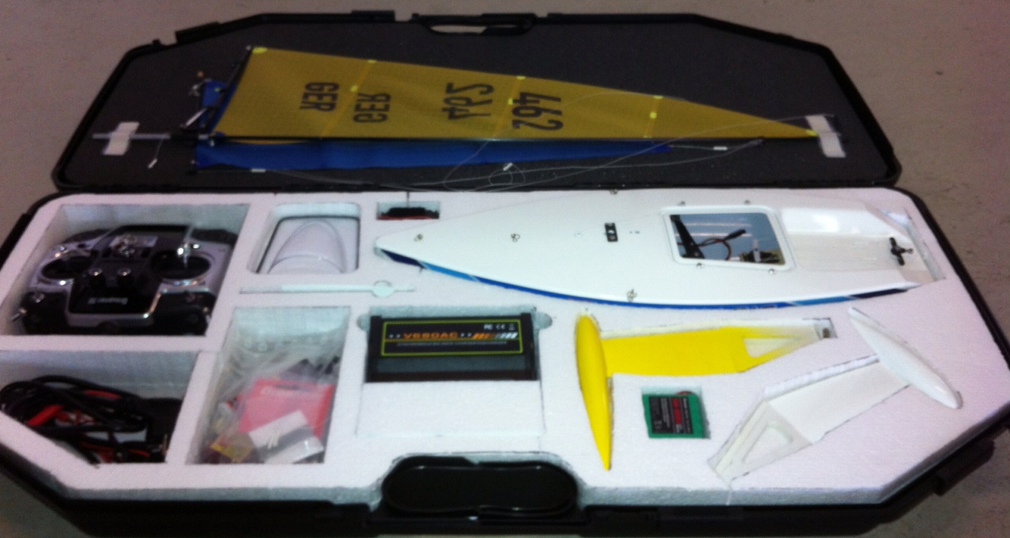

Nachdem unsere Regatta am Max-Eyth-See abgesagt wurde habe ich meine Transportlösung vollendet. Hierzu habe ich in einem Bogensportladen einen passenden Hartschalenkoffer gekauft und mit viel Kleinarbeit die Einrichtung des Koffers eingepasst.
Erste Versuche mit einem relativ festen Schaumstoff sind leider fehlgeschlagen. Mit einem Heißschneidegerät funktioniert das Schneiden schon ganz gut. Das Problem ist bei dem verwendeten Schaumstoff, dass er nachdem er durchgeschnitten ist gleich nach dem heißen Draht zusammenklebt. Wenn man dann die Teile trennt franst das Ganze aus. Versuche mit einem etwas weicheren Schaumstoff waren vielversprechender. Der Schaumstoff lies sich eigentlich ganz gut schneiden aber die Beschaffung einer ausreichenden Menge erwies sich etwas schwierig. Im Baumarkt gibt zwar entsprechende Qualitäten aber leider nur in weis mit schrecklichen vergilbten Rändern. Einen schönen grauen Schaumstoff hab ich im Internet gefunden. Leider muss man sich aber auskennen damit man die richtige Qualität bekommt. Ich habe mich daher für normale Styroporplatten entschieden. Das ist natürlich lange nicht so schön, aber dafür sind die Materialkosten sehr niedrig.
Das Resultat seht Ihr auf den beiliegenden Fotos. Eventuell würde sich ein Bezug aus Stoff ganz gut machen. Ich weiß nur nicht wie sich der Stoff verarbeiten lässt so dass die Ausformungen sauber liegen und der Stoff gut verklebt ist. Vielleicht hat ja einer einen Tipp.

das sieht super aus!

Sowas müsste man eigentlich nach einem Computermodell mit einem 3D Drucker erstellen!

... Ich weiß nur nicht wie sich der Stoff verarbeiten lässt so dass die Ausformungen sauber liegen und der Stoff gut verklebt ist. Vielleicht hat ja einer einen Tipp.
Vielleicht sogar zwei:
1. Ein Gewirk wählen, das hochelastisch ist. Jersey würde sich anbieten. Selbst ein noch so verziehbares Gewebe (z.B. in Köperbindung) legt sich kaum faltenfrei in solche Formen. Evtl. solltest du scharfe Kanten noch etwas verrunden. An den rechteckigen Formen (Sender-Fach...) wirst du um ein Einschneiden des Materials wohl nicht herumkommen.
2. Sprühkleber (nicht der lösbare für Layouts, sondern der fixierende). Damit die Formteile einsprühen und den "Stoff" darein streichen. Mit sowas beschichten wir auch gern dreidimensionale Ausstellungsstücke etc.

Also dein Arbeitsergebnis sieht mal super aus! Hab selber schon ähnliches gemacht mit Schaumstoff, Tipp dazu: Wenn man Schaumstoff gut durchfeuchtet und dann tiefkühlt lässt er sich sägen, fräsen oder bohren. Es gibt eine wahnsinnige Sauerei weil der Schaumstoff in kleinsten Teilchen durch den ganzen Arbeitsraum fliegt, das Ergebnis sieht bei mir nicht so super aus wie bei dir.
Idee zur weiteren Verarbeitung wäre eventuell beflocken, falls sich jemand findet, der das machen kann, geht wohl nicht im heimischen Hobbyraum selbst zu machen.

...Wenn man Schaumstoff gut durchfeuchtet und dann tiefkühlt lässt er sich sägen, fräsen oder bohren. Es gibt eine wahnsinnige Sauerei weil der Schaumstoff in kleinsten Teilchen durch den ganzen Arbeitsraum fliegt, das Ergebnis sieht bei mir nicht so super aus wie bei dir.
Hallo Dieter,
den Tipp mit dem nass machen und einfrieren hatte ich bereits im Netz gelesen. Leider ist mein Tiefkühlfach einfach zu klein für solche Versuche. Und Ärger hätte ich mit meiner Frau auch bekommen .
Das mit dem Beflocken scheint eine gute Idee zu sein. Beflocken tut man doch die Eisenbahnanlage mit so grünen Streuseln. Das kann man ja auch selber machen. Ich schaue mich mal um ob ich da etwas passendes finde. Wenn ich etwas erfahren habe melde ich wieder.
Danke für den Tipp.
Das mit dem Stoff werde ich mir auch mal anschauen. Am Besten mache ich mal einen Versuch mit einem Seidenschal von meiner Frau . Natürlich nur mal drauflegen und schauen wie sich das Material ausformt.
Danke für den Tipp.

...Seidenschal von meiner Frau  .
Also als Testobjekt würde ich da ein altes T-Shirt empfehlen. Das ist ja üblicherweise aus Jersey und insofern tiefziehfähig.

Finde deinen Ausbau gelungen.
Plane schon länger für meine Zwecke den Kauf dieses Koffers:
http://www.bogensportwelt.de/Recurve-Kof...SF-Archery
Zu deinem Thema hier: Eine andere Möglichkeit der Verkleidung ist Moosgummi oder ähnlicher Schaumstoff, der dann mit Kleber oder Doppelklebeband befestigt wird. Brauchst Du, soweit es nicht um Optik geht, ja auch nur an den Bereichen, wo eingelegte Teile geschützt werden müssen.

Da hast Du Dir ja ein richtig edles Teil ausgesucht Martin. Ich hab meinen Koffer von der gleichen Firma gekauft. Allerdings war ich da mit unter 50 € dabei. So wie das Teil aussieht, dass Du Dir da ausgesucht hast scheint es kein Hartschalenkoffer zu sein. Vermutlich dürfte die "Inneneinrichtung" etwas einfacher sein. Aber beim Check-in aufgeben... da hätte ich schon etwas Bedenken. Lass es uns wissen wenn der Koffer fertig ist.
Ich werde in den nächsten Tage mal ein paar Versuche machen mit dem Beflocken. Mal sehen ob es was wird. Hier geht es eigentlich nur noch um die Optik. Meine Styroporeinbauten sind recht passgenau und zusätzlicher Schutz dürfte nicht notwendig werden. Wenn der Koffer geschlossen ist klappert nichts, so dass eigentlich auch keine Scheuerstellen da sein sollten.
Meinem Mallorca-Urlaub sollte somit nichts mehr im Wege stehen.
