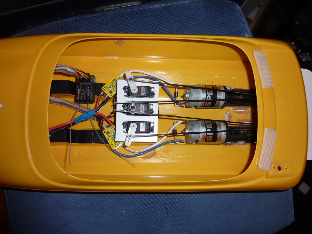

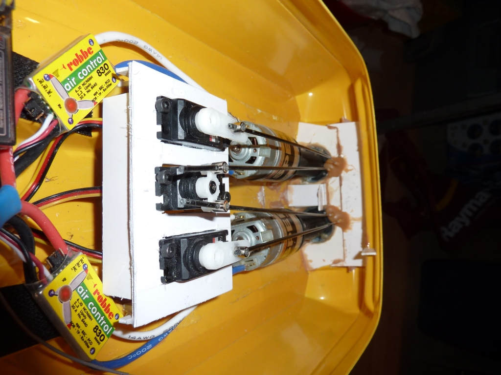

sooooo,

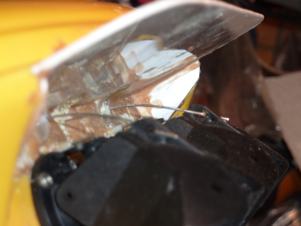

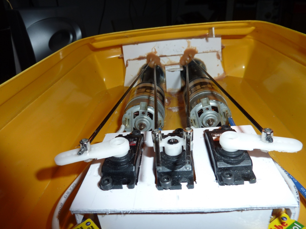

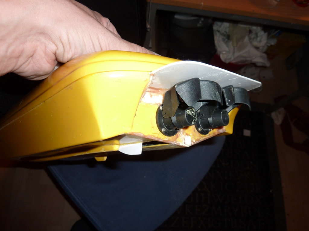

ich habe jetzt mal alles umgebaut. das war vorher nichts mit den standardservos hinten drin. ansteuerung ist jetzt ein 2 mm kohle röhrchen, in das ein 1 mm schweißdraht geklebt wurde (einfach sekundenkleber und 5 cm rein). sollte bomben fest halten. dann wird der draht durch ein kleines plastikröhrchen geführt (1mm innen). somit sollte die chose jetzt ziemlich wasserdicht sein. die servos sind 225er von hitec. die waren  mal als segelservos gedacht, sind aber dann wieder rausgeflogen wegen untauglichkeit (vermutung). betrieben wird es jetzt mit einem lipopack 2s, daher wurde die stromversorgung für die lipos umgelötet. insgesamt ist es jetzt auch sauber verkabelt.
ich habe immer umlenkhebel für die schubumkehr gesehen. hier ist bei schubumkehr der hebel aber gerade (bild 3), sodass der servo im prinzip nichts halten muß. somit habe ich mir die umlenkung mal gespart.

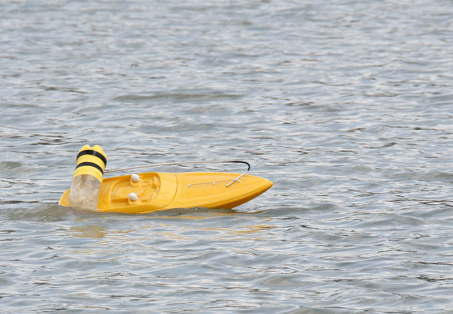

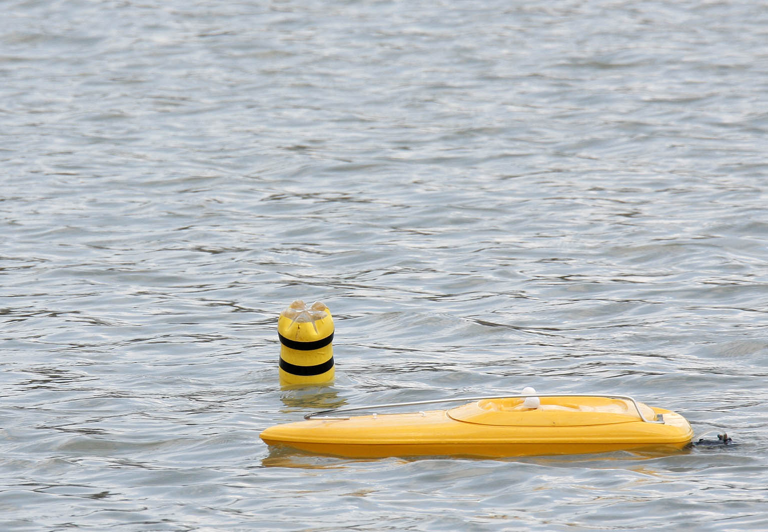

es ist zwar nicht sonderlich fix, hat aber guten schub und ist höllisch gut zu manövrieren. im prinzip kann man am zu fangenden boot vorbeifahren und dabei die äußere schubumkehr umlegen. dann dreht er auf dem teller, schwenkt dabei den arm und sammelt alles sauber ein. dann nur schubumkehr wieder raus und alles ist am haken.
der trick mit der schubverteilung durch v-mischer geht auch sehr gut.
natürlich ist da sehr viel stabilit verbaut. das war für tests, und um große löcher zu füllen am einfachsten. soll aber auch keinen schönheitspreis gewinnen. dafür ist für meine verhältnisse der innenausbau geradezu schön geworden. wenig gefummel jetzt, im vergleich zur alten variante.
ich nehm das teil mal zu den regiocups mit...
