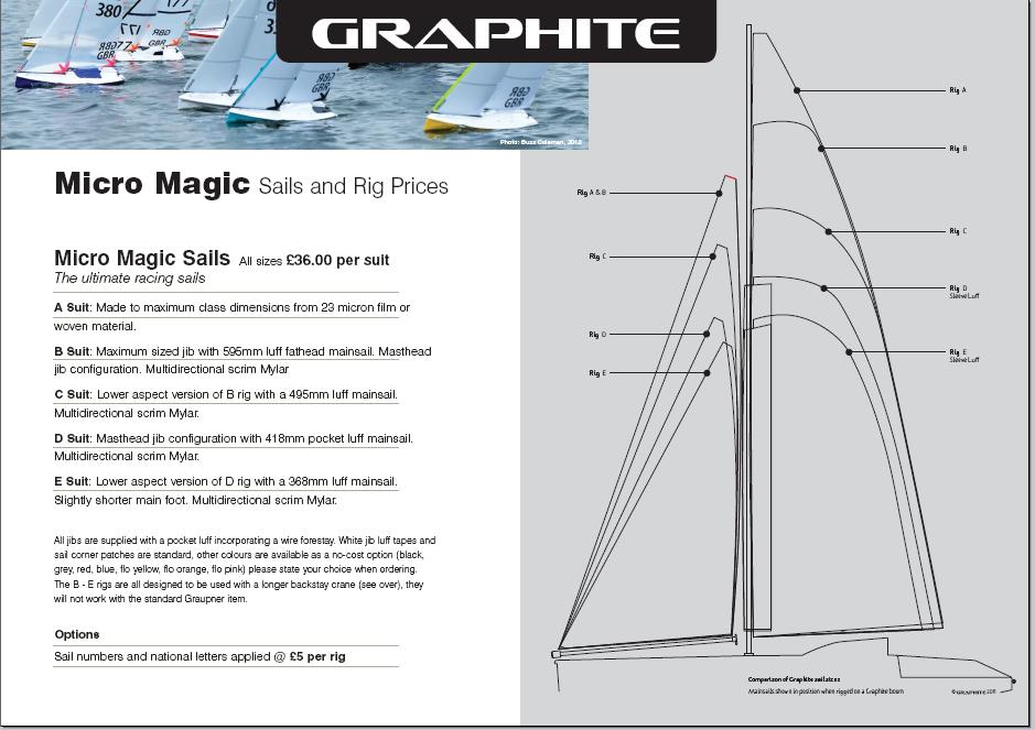

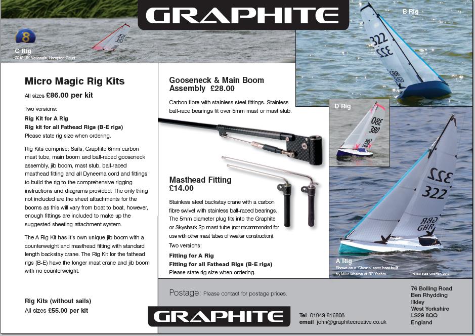

Ich habe heute mit John telefoniert. Ein überaus freundlicher Zeitgenosse, so nebenbei bemerkt.
Er baut immer noch Segel und Riggs, merkt aber an, dass er derzeit eine etwa 4-wöchige Lieferzeit benötigt.
Für alle, die es interessiert, würde ich gerne sein aktuelles Infoblatt hochladen. Allein ich bin zu doof dafür...
Liebe Grüße
Fritzi

RE: Erfahrungen mit Tushingham Rig und Segeln
Bitte Fritzi
