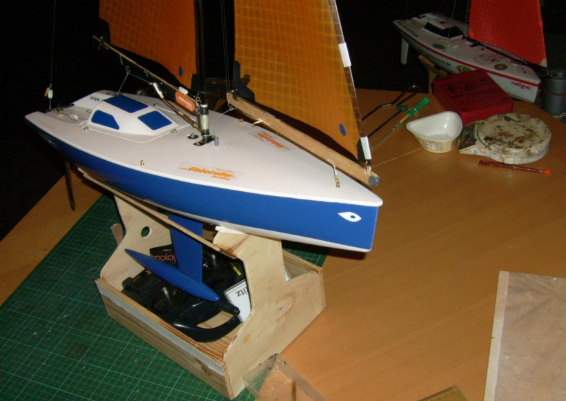

Nein, das ist eher nachrangig, vorrangig ist die Infektion, die ich mir beim Zuschauen auf der Regatta beim Yachthafenfest in Wedel zugezogen habe. Als ich da die MMs zwischen den MCs gesehen habe, war alles zu spät. Bis dahin hatte ich Malte nur für einen etwas spleenigen Eiferer gehalten und seine Bau- und Segelaktivitäten mehr unter dem Aspekt unterstützt, dass es für eine Achtzehnjährigen schlimmeres geben kann, als sich mit Modellsegelei zu beschäftigen.
Spätestens beim Nordcup war mir dann klar, dass es zwecklos ist den MM-Virus bekämpfen oder unterdrücken zu wollen.
Nun ist das Projekt endlich spruchreif und erste Fotos gibt's auch. Malte hat mich dezent genötigt, sie Allen zu zeigen. Hoffentlich sind die nicht zu groß.
Ich nehme jetzt mal eine kleine Auswahl, die veranschaulichen soll, welchen Charakter das Ganze für mich hat: Stabilbaukasten und Experimentierplattform.
Nun ja, die ABS-Teile sind Original G. Und an den anderen Komponenten habe ich einfach mal was ausprobiert.
Um einigen kritischen Fragen gleich vorzubeugen:
1. Ja die Bäume passen ohne Gewalt durch ein 15mm-Loch. Das dürfte doch für Regelkonformität ausreichen, oder?
2. Nein, der Fockbaum ist kein pures Holz; nein, mit dem Baumniederholer bin ich noch nicht zufrieden.
3. Nein, ich werde nicht von Globetrotter gesponsort, mir gefiel nur die Kombination aus deren Hausfarben blau/orange. Wäre ansonsten noch eine gute Idee Wink
4. Ja, mein Dickschiff hat auch ein Auge!
5. Gesamtgewicht 877g mit Kiel, ohne Akku. Kiel davon 522g
6. Ja, das ist Azeton in der Spritze im Mittelgrund! Und das im Hintergrund ist Maltes MM mit den neuen Segeln von Manni B.! Schöne Schlimme-Augen Farbe. Super im norddeutschen Schmuddelwetter zu sehenThumbup!!!
Nach den Erfahrungen der NovemBären-Regatta habe ich das Projekt mit wasserfest imprägnierten Spituch-Segeln aufgegeben und mir welche aus Icarex geschneidert und nach dem heutigen Training auf dem Krupunder See, weiß ich, dass ich bis nächsten Sonntag noch einiges mehr ändern muss. Einen leichteren Kiel baue ich auch noch. Für Flaute an einer ... nee mehr verrate ich dann doch noch nicht.
Ich lerne täglich dazu. Manchmal auch aus den Fehlern AndererBiggrin!
Segelfotos kommen dann später. Erstmal weiterbastelnZisch

Ja, und das war genau der erste Zustand, den ich letzte Woche erreichen wollte: dümpelfertig.
Und dieser Beitrag ist mit der Veröffentlichung auch schon wieder überholt.Schulter

Und schon kommt der nächste Nachtrag:
8. Ja das Blei am Fockbaum ist noch etwas zu leicht, aber lieber so, als an der Schwachwind-Kreuz mit backstehender Fock einzuparken. Rückwärtssegeln ist nur gut bei Kraut vor'm Kiel!
9. Nein das lange Kielblei verwindet die Flosse nicht. Die ist formgebend aus Sperrholz mit Kohlerovings in den Zugzonen (leicht eingefräst). Epoxy heilt alle Wunden! (Alte Bootsbauerregel)
10. Ja, der Draht vom Achterstag (Antenne) ist noch etwas zu lang zum Trimmen.
11. Ja mein Lümmellager hat noch viiiiel zu viel Reibung. Ab 1 Bft. funktioniert das prima, aber darunter: Angry
12. Ach ja, von den Original-Graupnerteilen habe ich auch die Blöcke auf dem Segelservo-Stellhebel genommen.
Fortsetzung folgt.

HahahaGroßbaum nach Luv rausdrücken bringt mehr!
Und irgendwie habe ich mir seit der letzten Wägung 8g mehr aufgesackt. Werden wohl der 3. Servo mit Arm und der Empfänger-Schalter sein.Schulter Also jetzt 885g. ohne Akku.

Meinst du, ich sollte den Kiel noch etwas leichter machen?
522g sind aber für norddeutsches Bürger-Wetter gut. :insidermodus aus:
Und dann ist auch ein beinharter 6mm-Kohleprügel gutCool; beigedreht oder gerefft wird hier nicht!
