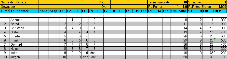

Da ich immer wieder die Meldung erhalte, dass die Regattaauswertungstabelle nicht funktionieren würde, bitte ich euch um einen kleinen Test.
Bitte ladet euch die folgende Exceltabelle herunter und speichert sie auf eurem PC: http://www.yetis-welt.de/mm/rangliste/auswertung.xls Bitte beim Öffnen die Ausführung von Makros zulassen!
In die Tabelle tragt ihr bitte in Zelle U3 als Teilnehmerzahl 10 ein, in Zelle X3 als Anzahl der Streicher eine 1.
Nachdem ihr die Teilnehmerzahl eingetragen habt, sollten in der Tabelle in der ersten Spalte die Plätze 1-10 angezeigt werden und in Spalte X die Ranglistenpunkte absteigend von 1000 bis 100.
Anschließend tragt bitte das unten stehende Ergebnis in der gezeigten Reihenfolge ein und klickt anschließend auf den Button "Auswertung" unterhalb der Tabelle. Das Ergebnis wird dadurch nach Punkten und besten Laufergebnissen sortiert.
Zur Kontrolle sollten bei dem Testergebnis die Namen in aufsteigender Reihenfolge zu sehen sein.
Bitte gebt hier bescheid, ob die Auswertung bei euch funktioniert und falls sie nicht funktioniert hat: Welche Excelversion ihr benutzt.
Vielen Dank für eure Hilfe.

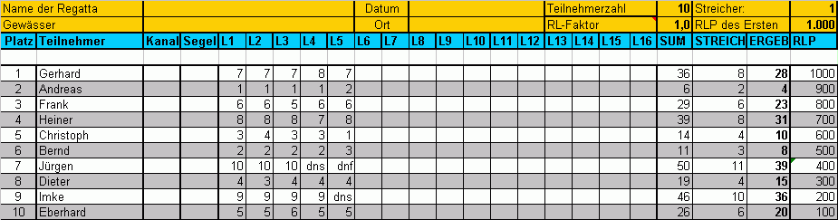

So sollte dann das sortierte Ergebnis aussehen. Bitte benutzt nur die Tabelle unter dem angegebenen Link und sortiert das Ergebnis nur über den Button "Auswertung". Bitte nehmt ansonsten keine Änderungen an der Tabelle vor.

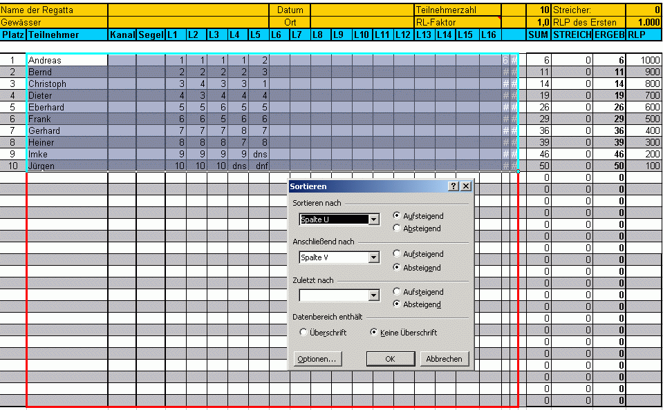

Hallo Mario,
wenn das Makro unter OO nicht läuft, müsstest du die Auswertung von Hand machen. Dazu markierst du die Teilnehmer und Laufergebnisse im rot umrandeten Bereich und sortierst die Daten 1. aufsteigend nach Spalte U und 2. absteigend nach Spalte V.
Angehängt ist dafür eine Version ohne Makro.
