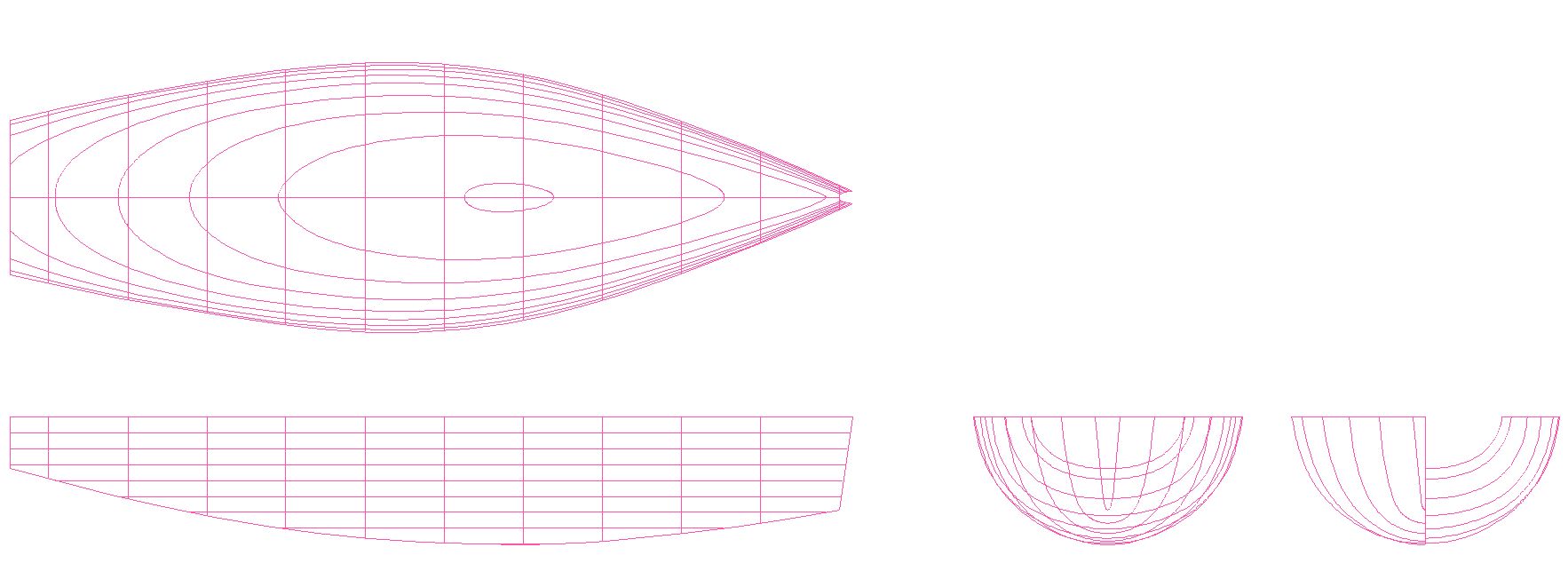

ich habe mich die letzten Wochen damit beschäftigt die Linien der rMM aufzunehmen.
In der Anlage ist das Ergebnis als dxf-Datei. Einmal als 2D Zeichnung und einmal als 3D Zeichnung. Wenn jemand ein anderes Format benötigt, dann schickt mir eine PN.
Die Genauigkeit der Linien liegt bei unter 1mm Differenz zu meinen beiden Booten. Allerdings ist bei meinen Booten der Bug nicht senkrecht (scheint ein generelles Problem der Rümpfe zu sein). Auch im Heckbereich sind meine Rümpfe nicht Symmetrisch. Dort habe ich etwas vermitteln müssen.

Die Linien sehen für mich sehr gut aus, da kann man auf jeden Fall was draus machen, für mich persönlich kommt das leider zu spät, die Lust am MM Basteln ist nachhaltig zerstört worden.....
Ich hoffe, dass es keine rechtlichen Probleme gibt, wenn ich Franks 2d-Zeichnungen mal exemplarisch visualisiere.
Meiner Meinung nach sollten auch die Nichtbastler ohne CAD-Programm eine Chance haben, sich ein Bild von den Rissen zu machen.
Klar, Frank hat das mit der Stevenkontur ja schon angemerkt und das schräge Deck am Heck ist auch nicht berücksichtigt, aber die Spanten um die Rumpf-Materialstärke reduzieren und im 5cm-Abstand aufstellen, dann kann man darauf z.B. schön in Leistenbauweise einen Rumpf bauen.
