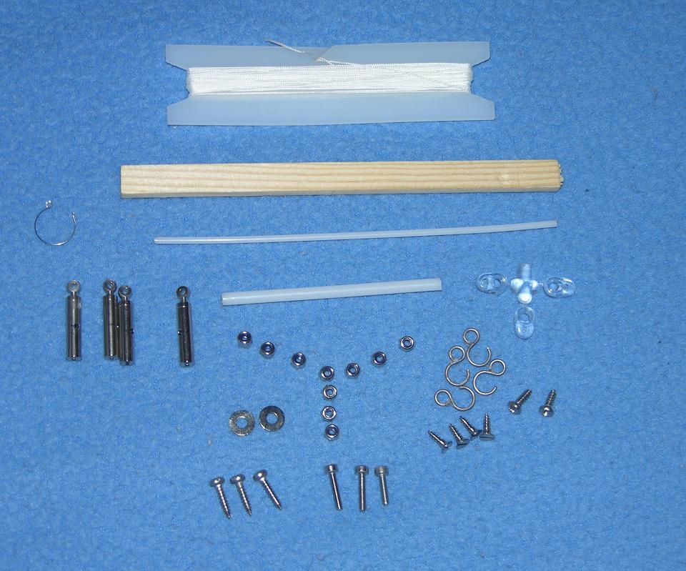

Hallo Leutens!
Mir ist es schon manches mal passiert das wenn ich was auseinander und wieder zusammengebaut habe das dann ein paar schrauben übrig wahren.
Nun ist meine rMM schon längere zeit fertig gebaut und es sind ziemlich viele "schrauben" übrig.
Ist dass richtig so, habe ich was falsch gemacht, oder für was könnte man diese teile noch benutzen
Gruß, max

Na, ob das nun richtig so ist, mußt Du als vom Bauplan offenbar eigenmächtig in einigen Punkten abweichender Bootsbauer dann allein selbst wissen.
Aber es gibt hier welche, bei denen deutlich mehr Teile auf so einem Bild wären...
Aber zu Deiner weiteren Beruhigung:
Die Schnur ist mit Überlänge im Kasten, das ist richtig so.
Die nur teilgenutzten Wantenspanner sind in der Tat so im Kasten vorgesehen, da bleibt der "Rest" unnütz. Das die Dinger recht gut was kosten, nun ja, eine gewisse Art von Sparsamkeit hat sie wohl in den Kasten gebracht...
Die kleinen Kunststoffschieber zur Deckelbefestigung: Da gibt halt der Spritzbaum mehr her, als in diesem Fall benötigt. Im Gegensatz zu Punkt vorher tut das hier allerdings nicht merkbar das Taschengeld belasten.

Aber könnte man die Teile wie zb. diese
nicht noch für irrgend etwas verwenden, bzw für was?
An sich sehen sie ja fast aus wie das mittlere Stück vom Niederdrücker/Niederhohler...

Aber könnte man die Teile wie zb. diese nicht noch für irrgend etwas verwenden, bzw für was?
Klar kann man die Teilen noch benutzen, zB genau so wie die andere Augen, nur nimmst du wegen Linksgewinde diesem Zwischenstück als Mutter (Und klar kannst dieses Mittelstück kürzen)...

Hallo Max! Ja, ich habe solche "halben" Spanner auch schon mal weiterverwendet, indem ich mir einfach passende Gewindestange (natürlich handelsüblich mit Rechtsgewinde ) besorgt habe und mir daraus dann einen starren Niederholer gebaut. Auf die Gewindestange kannst du dann auch eine passende Mutter als zusätzliche Kontermutter schrauben. Wenn du die handfest angezogen hast, sollte sich da auch nichts mehr von selbst verstellen.

Also kann man diese Spanner quasi auch als Niederhohler improvisieren falls der Niederhohler mal kaputt geht. Ich hatte nämlich schon mal gelesen das der orginal Niederhohler leicht "Frisst". Mir ist es bis jetzt noch nicht passiert aber ich sehe auch immer zu das er gut geölt ist, bzw. habe ich ihn dick mit Vaseline(Petroleum Jelly) eingefettet bevor ich ihn zusammen geschraubt habe.
Ansonsten versuche ich halt so wenig wie möglich daran rumzuschrauben um einen unnötigem verschleiß vorzubeugen.
