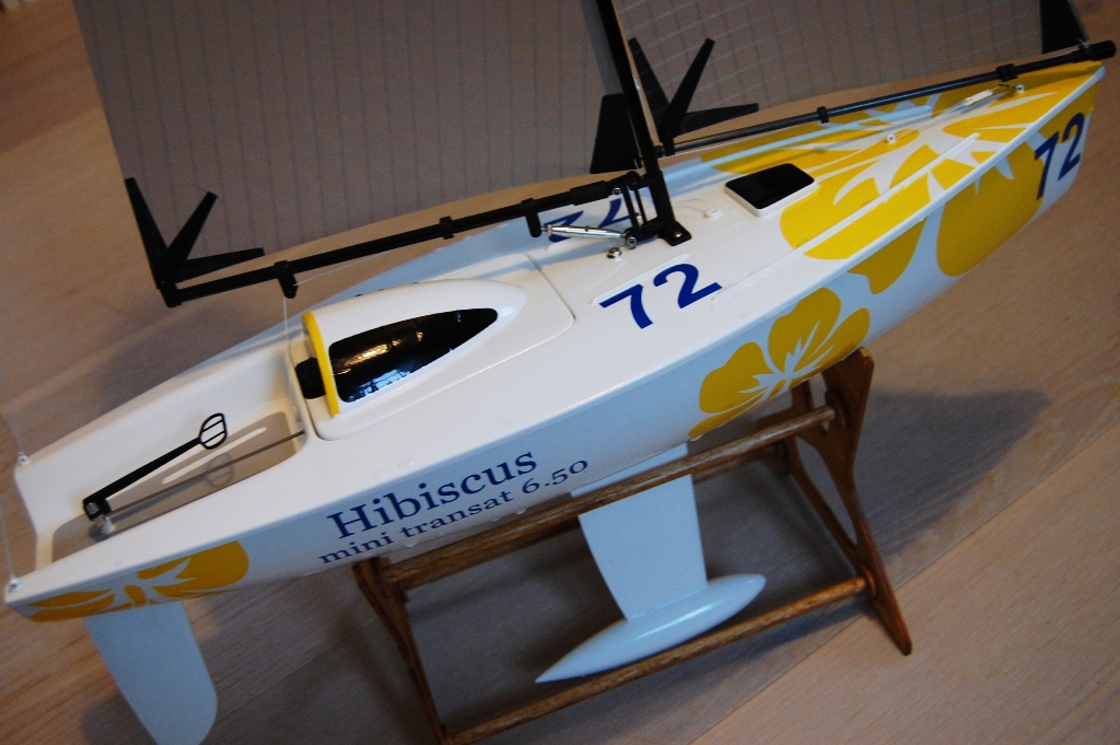

Hat die cmm eigentlich bzgl. ihrer Rumpfform einen Nachteil ggü. einer rmm wenn 100%-ig identisch aufgebaut?
Mir fällt lediglich die geringere Wasserlinienlänge ein... bei den Regatten fällt zumindest auf, dass fast nur noch rmm eingesetzt werden.

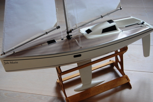

Hallo Lars,
schick - beide Boote

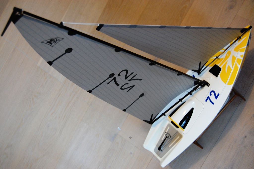

Eine MM mit Fenster im Überwasserschiff hab ich erinnerlich so noch nicht gesehen, aber bei dem kleinen Aufbau für ne Tourenyachtversion macht vielleicht nicht nur ein Fenster in der Bordwand Sinn.
Guter Riggtrimm alles so weit unten, sieht gut aus.
Bei der Hibiscus werd ich ja mal wieder neidisch auf die Geduld für das Anfertigen so eines Dekors.
Warum aber das Fahrtenboot auf rMM Basis und die Rennschüssel auf cMM?

Welche segel benuzt du für die Hibiscus?
Da ich auf der rMM fahrtenjacht cMM Segel(?) sehe, vermute ich das die cMM rennjacht die rMM Segel verwendet?

Danke Euch für die Blumen und die ausführlichen Erläuterungen.
@Thomas:
Nun weiss ich zumindest, warum bei Leichtwindbedingungen der H2OFloh eingesetzt wird und alle rmms in Grund und Boden segelt ;-)
Warum ist es evtl. ein Vorteil, dass man den Mast bei der cmm weiter nach hinten kippen kann als bei der rmm, vergrößert dies nicht sogar noch die Luvgierigkeit bzw. Nervösität?
Ich persönlich finde, dass die cmm wesentlich mehr nach einer Rennyacht aussieht (außer der Steven natürlich) als die rmm mit ihrem eher klasischem Yachtheck. Heute haben die meisten Yachten und erst Recht die Transat Minis doch eher ein Heck wie die cmm (nur eben breiter). Daher mein oben dargestellter Aufbau der rmm als Fahrtenyacht und der cmm als Racer. Ehrlich gesagt, hatte ich nach der rmm noch Lust auf eine zweite Micro Magic, fand es aber langweilig noch eine rmm aufzubauen. Somit mußte die cmm her die natürlich eine gänzlich andere Optik bekommen sollte als die "Fahrtenyacht" die ich schon hatte.
@Max: Du hast richtig beobachtet, die rmm hat auch die Segel der cmm - und zwar die weissen noch nicht 'mal aus Icarex. Ich habe die "Hibiscus" mit dem Baum und den Segeln der rmm ausgestattet. Der Mast ist aus Carbon, aber zweiteilig 6mm mit 5mm Topp oberhalb des Fockanschlags (ohne Wanten und mit kugelgelagerter Toppbefestigung des Großsegels). Der Baum ist geringfügig tiefer angebracht als die Baukastenversion dies vorgibt. Das Teil ist mittlerweile übrigens fertig gestellt:
Grüße, Lars

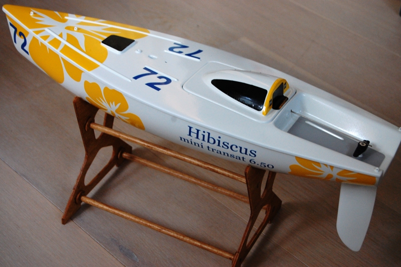

Problem Wechselkiele: Ich hab damals aus optischen Gründen die Kieltasche oben etwas in der Höhe gekürzt, damit das Deck nicht mittig so hoch steht und es eine dicke Beule in der Folie zum verbliebenden Mittelteil um den Mast herum gegeben hätte. Tja, und damit passen nun eben die später für die rMM angefertigten beiden Starkwindkiele nicht, da oben ca. 5 mm zu lang. Dumm gelaufen. Und extra für den Floh noch einen Satz machen (die dann weil zu kurz bei den anderen nicht passen, nö, keine Lust).
Das mit dem Heck ist richtig, das schräge Heck ist heute "outfashioned" und das kastenförmige der cMM eigentlich Standard. Ich hätte das auch bei der rMM beibehalten, aber bei den Diskussionen zur Rumpfgestaltung bzw. überhaupt Entwicklung zur rMM gefielen bei Graupner meine beiden zur Ansicht mitgebrachten, hinten entsprechend abgeschnittenen Modelle (Floh und MicMac), weil sie das Boot etwas schnittiger erscheinen lassen (mögen). Für den Zusammenbau Rumpf und Deck wäre es zudem auch einfacher gewesen. Aber naja, ist nun halt so.
Den Bug der cMM kannst Du - bzw. hättest Du (ist ja jetzt fertig) ja auch auf senkrechter Steven umbauen können. Einfach vorne mittig ne 1 mm ABS-Platte mit der neuen Kontur ankleben und die dann seitlich mit Balsaholz auffüllen und die Spalten verspachteln und dann das ganze in Form schleifen und gut lackieren. Bringt zwar etwas g vorne rein, aber kann eben gut aussehen. Allerdings wird der Bug dann einen leichten hohlen Verlauf zum alten Rumpf haben, sonst müßte man zuviel Spachtel zum Angleichen aufbringen. Aber auch sowas ist ja bei den "Großen" ab und an zu sehen. Ich hab mir das beim Floh früher (vor der rMM) schon mehrmals überlegt gehabt, aber letztlich sein gelassen, weil a) dann irgendwas mit Lack am Rumpf passieren muß (und ich bin nicht so mit der Lackiererei befreundet) und b) war es mir die Sache einfach nicht Wert.
Für den Regattaeinsatz ist der Griff an der Pinne übrigens etwas hinderlich, da hängt sich durchaus ab und zu mal die Großschot hinter (beim Halsen) und man muß einen Ruderschlenker machen, um die wieder frei zu bekommen - kann in einer eng segelnden Gruppe z.B. nach Runden der Leetonne blöd sein....

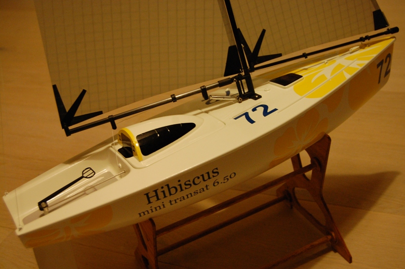

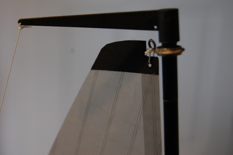

Sehr guter Segelstand bei dem rMM-Rigg.
(Nur noch die Reste von den Vorliekschlaufen am Groß abschnippeln... )

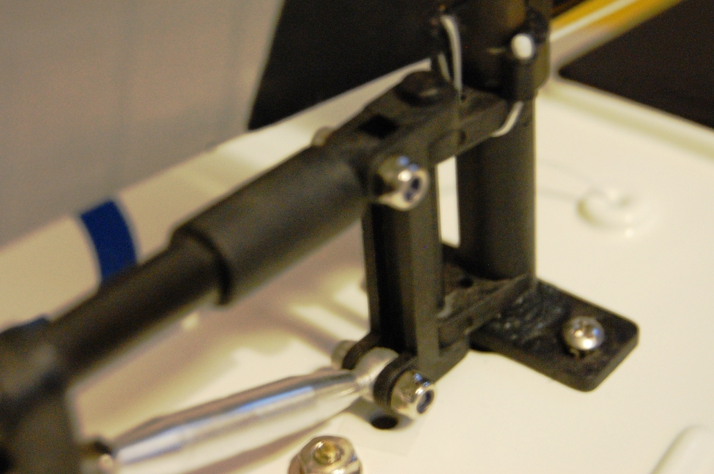

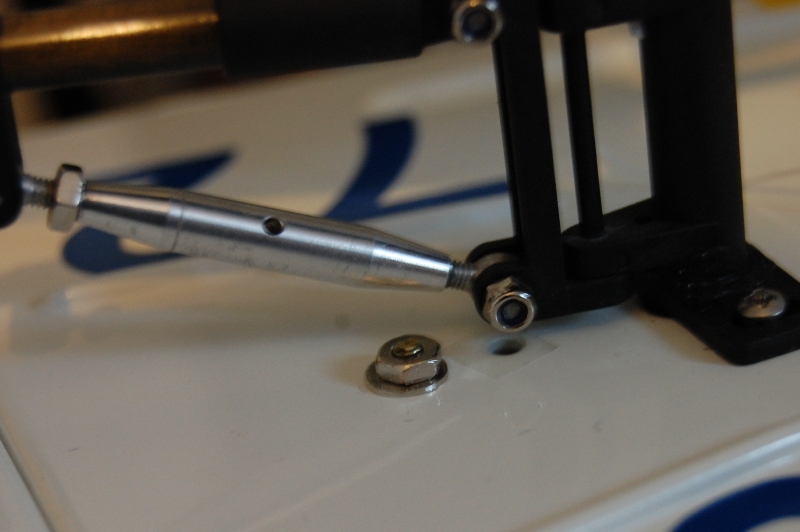

Ziemlich tief gesetzter Großbaumbeschlag. Frage: Wie stehts da mit der Kielbefestigung an Deck? Schraubst Du eine mit dem Deck dann bündig verlaufende Senkkopfschraube in die Kielzunge oben rein, statt den aus dem Deck hervorragenden Gewindestift der Kielflosse mit einer Mutter an Deck zu verschrauben, was eben da dann etwas übersteht?

Na klar kommen die Reste von den Vorliekschlaufen am Groß noch weg ;-) Es fehlt nur noch die Sicherung mit Sekundenkleber.
Die aktuelle Öffnung zur Befestigung des Kiels wird unbenutzt bleiben, da ich den Kiel ja 5mm nach hinten versetzen möchte. D.h. eine neue, weiter hinten sitzende Öffnung muss her und hier hoffe ich, dass dann alles passen wird.

einfach hinten einen ca. 5 mm breiten Streifen von der Zunge absägen - und vorne wieder ankleben (die potentielle ca. 5 mm Trimmbarkeit durch so ein einlegbares Distanzstück ala rMM statt fest angeklebt hab ich nie genutzt).
Oben ins Deck würde ich ein Langloch "bohren" / feilen, um die unterschiedlichen Kielschraubenpositionen bedienen zu können.
Bei Deinem tiefergelegten Großbaumbeschlag hab ich aber weiterhin Zweifel, ob der so doch sehr tief sitzende Niederholer da nicht doch dann an der Kielbefestigung hängen bleiben kann.
