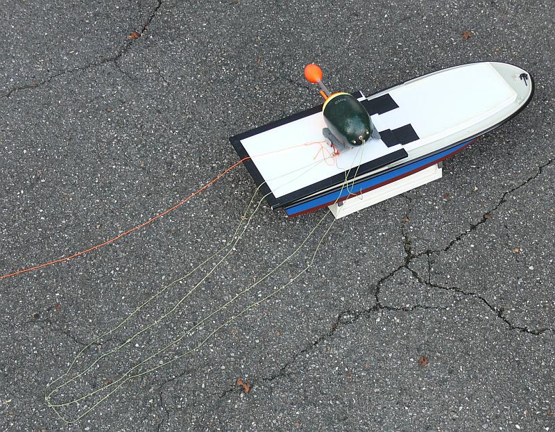

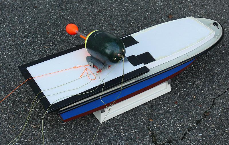

Eigentlich nichts besonderes, nur ein bisschen Ausrüstung braucht man: Etwas größere Angelbojen (f. Welse?) hatte ich schon vor längerer Zeit mal dankenswerter Weise so einem Typ bekommen, der sich auch hier im Forum ab und zu blicken läßt, dazu Reifen-Auswuchtgewichte und eine Angelschnur, die nicht schwimmt (ist wichtig, die Schnur muß von allein untergehen). Von den Kindern wurde ein kleines ferngesteuertes Motorböötchen ausgeliehen und das mit 3 mm Depron-Plattenmaterial mit einer flachen "Bojentransportplattform" versehen, anfangs noch wie ne Terrasse in Verbindung mit dem Originalaufbau, als zweite bessere Version aber als ein eigener Deckel (besserer Schwerpunkt und niedriger über Wasser).

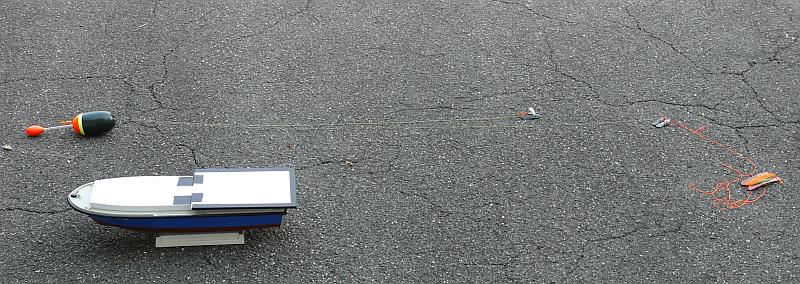

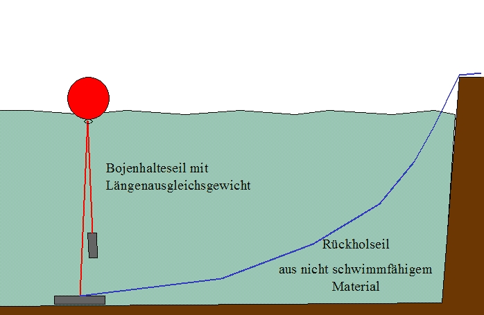

Die Bojen bekommen eine Ankerschnur mit einem schwereren Gewicht als Grundgewicht an einem Ende und einem leichteren Gewicht als Längenausgleich für die Ankerschnur am anderen Ende, damit die Ankerschnur immer schön straff ist und die Boje nicht rumwandert (oder bei zu kurzem Seil und zu schwerem Grundgewicht untergeht - alles schon vorgekommen...). Die Länge der Ankerschnur muß man dann am Teich ermitteln, wenn man den Tiefgang nicht weiß. An das Grundgewicht wird dann eine "unendlich" lange Rückholschnur geknotet.
Am Teich wird das Boot am Ufer ungefähr rechtwinklig zu der angedachten Bojenposition ins Wasser gesetzt und auf die Plattform als vorderstes das Grundgewicht aufgelegt. Dann die Boje und dahinter das Ausgleichgewicht, das die Boje auf der Plattform wenigstens ein bisschen hält. Die Ankerschnur wird nach hinten vom Boot runter ins Wasser gelegt und die Rückholschnur an Land so ausgerollt, das sie sich beim Fahren des Bootes und Wegziehen nicht irgendwo verhängt. Am besten wird sie beim Losfahren des Bootes durch einen zweiten Mann kontrolliert abgewickelt. Nun fährt man mit dem Boot langsam los auf den Teich und steuert die Position an, die die Boje haben soll, wobei die Seile immer schön gerade hinterm Boot hergezogen werden sollen, also keine großen Schlenker fahren. An der gedachten Position angekommen wird dann die Rückholschnur festgehalten und voll Motor voraus gegeben -> das Grundgewicht wird nun von der Rückholschnur von der Plattform gezogen und reißt dabei die Boje und das Ausgleichgewicht mit runter. Einen Moment warten und die Boje hat sich mit dem Ankerseil ausgependelt und die Rückholschnur taucht auch langsam ab. Die wird dann an Land befestigt.
Einholen geht dann einfach durch Aufwickeln der Rückholschnur.
Das System funktioniert für kleinere Teiche relativ ok, allerdings ist das lose Auflegen der Boje auf die randlose Plattform nicht ganz so toll, sie rutscht da doch recht leicht auch mal zu früh herunter, oder wenn die Rückholschnur nicht gleichmäßig lose abgewickelt wird. Auch das Auslegen der Schnüre ohne Verheddern bevor das Boot losfährt ist etwas fummelig.

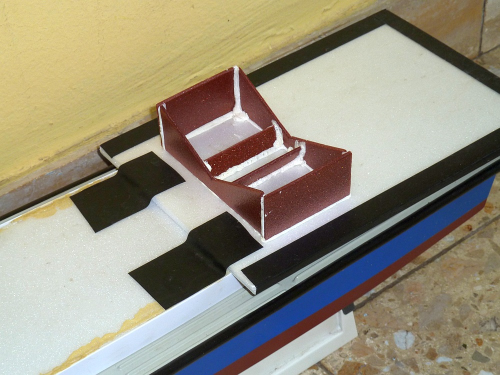

Das Legeboot hat jetzt eine kleine Auflage/Ständer aus Depron für die Boje bekommen, nur Auflegen auf die Plattform war recht kippelig, ab und zu fiel die dann zu früh runter:

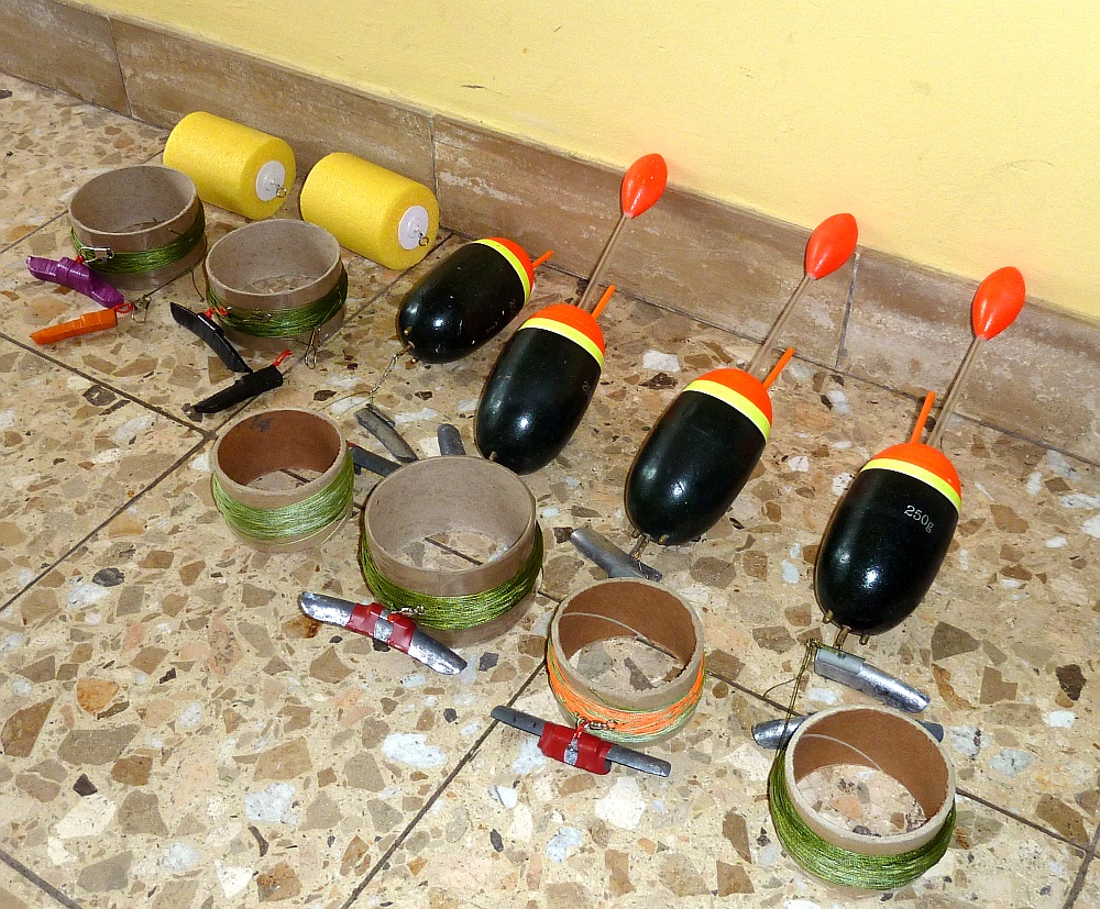

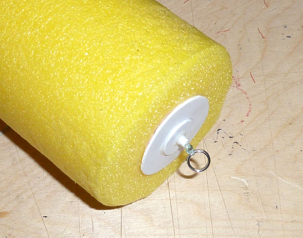

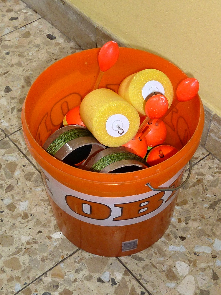

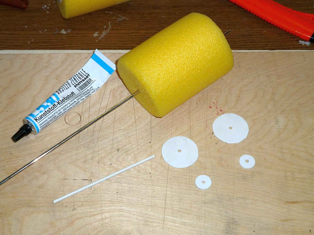

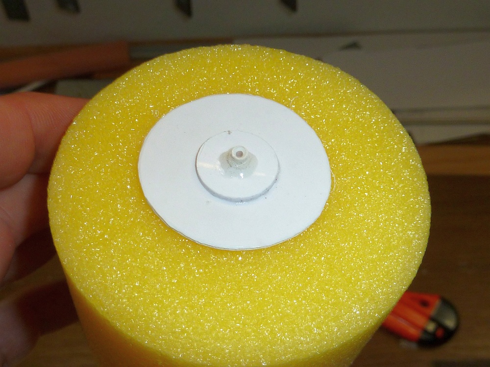

Dazu wurden zwei Bojen als Starttonnen selbstgebaut - ein Teil einer Schwimmnudel der Kinder mußte dran glauben:
so daß das komplette Bojenset für kleine Teiche jetzt so aussieht:

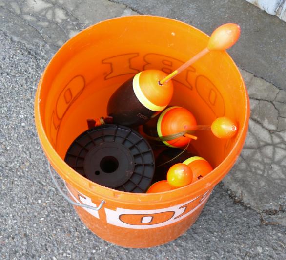

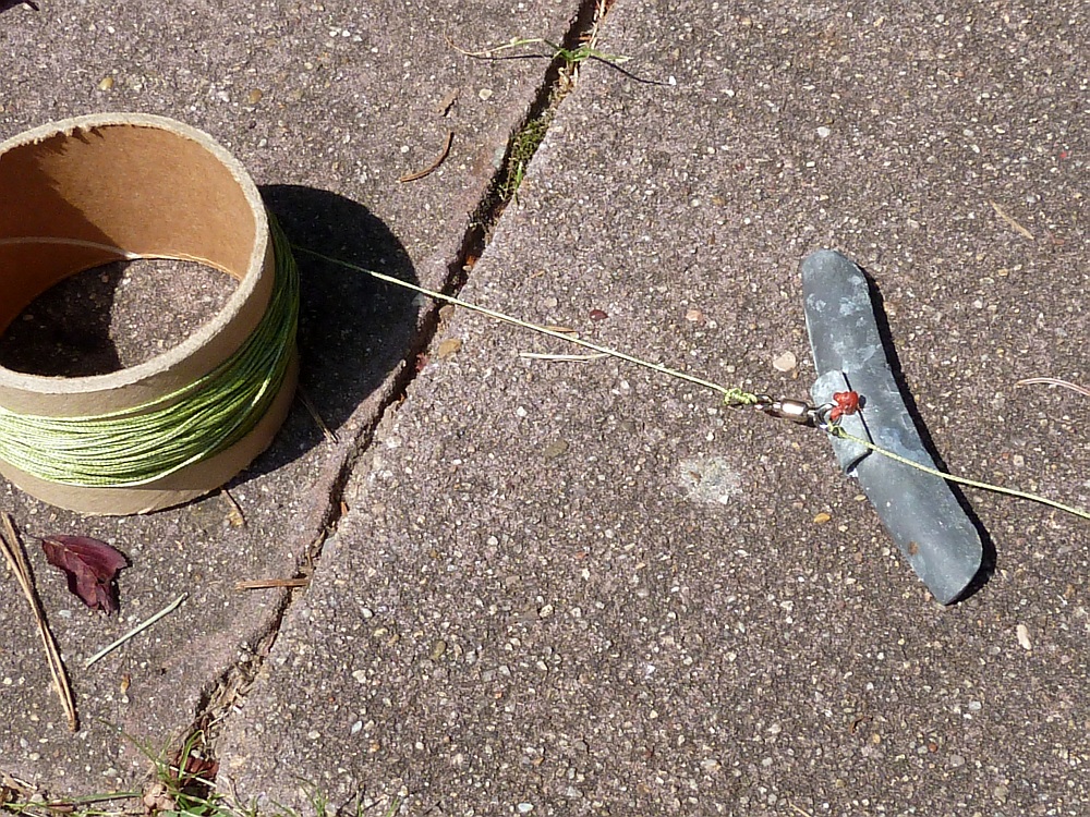

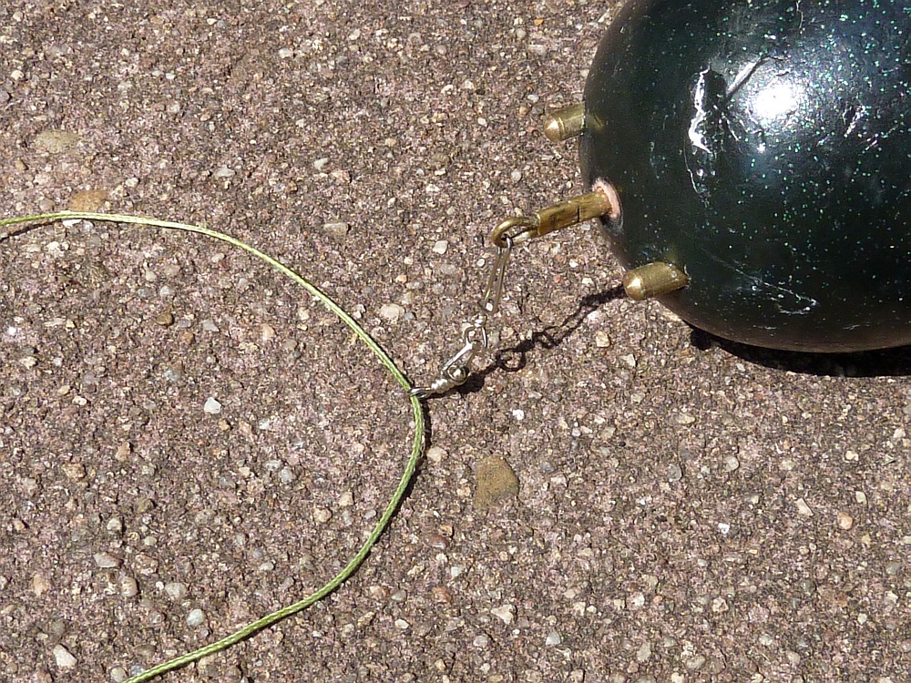

Die Bojen haben ca. 30 m Rückholseil auf Papprolle und ca. 2,50 m Ankerseil mit Längenausgleich. Grundgewicht ist ca. 120-130g und Ausgleichgewicht ca. 60g - aus alten Auswuchtgewichten (die mit in den Urlaub kommen habe ich testweise mal stramm mit PVC-Klebeband umwickelt, damit man da nicht direkt immer ans Blei fassen muß).
Als Erweiterung kamen jetzt auch einfache Angelwirbel an die Rückholleinen, vielleicht verdrillt sich dadurch das Seil beim Aufwickeln weniger lästig.

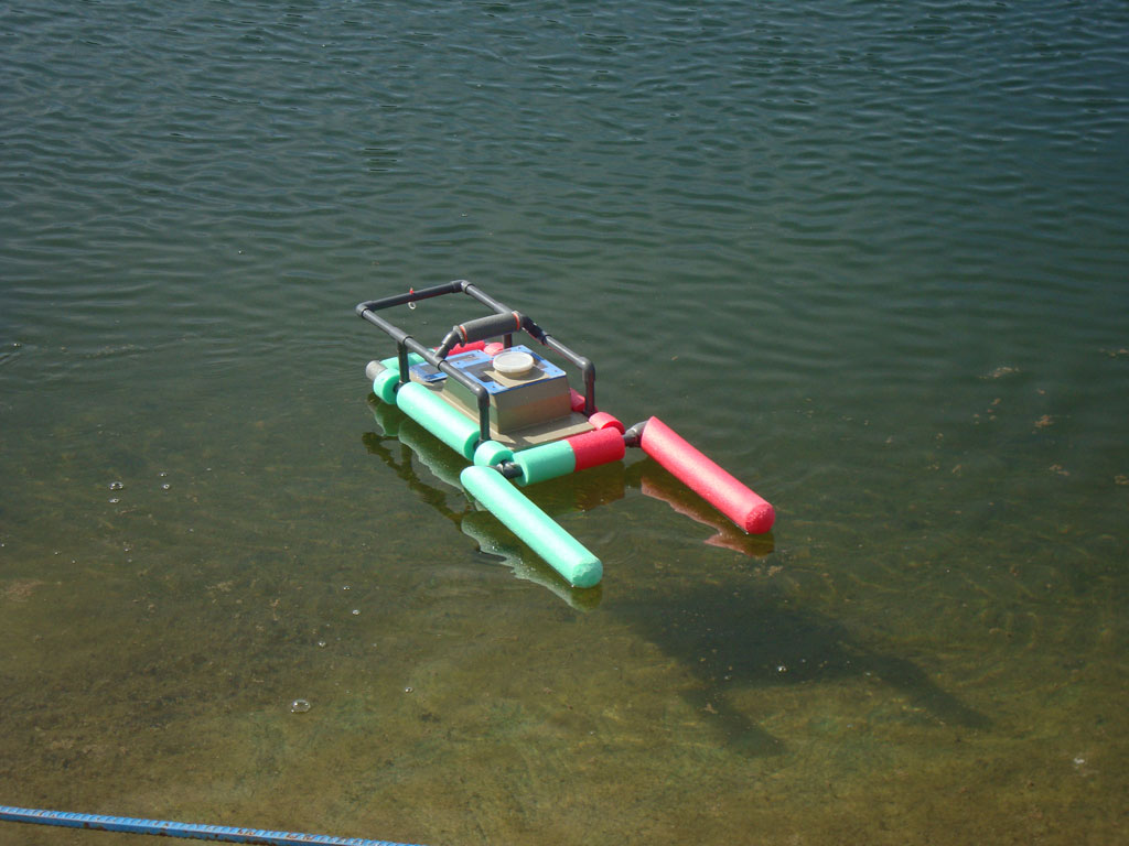

Und beim Bojenboot, zugegeben nicht gerade ein Wunder an Zuladung und Stabilität, versuch ich es mal mit sowas als "Einfänger" von treibenden MMs:
(in Wartestellung)
Für eine Fangstange mit Haken reicht mir die Stabi des Bootes und des nur aufgelegten Deckels nicht aus.

Hallo Thomas + Alle,

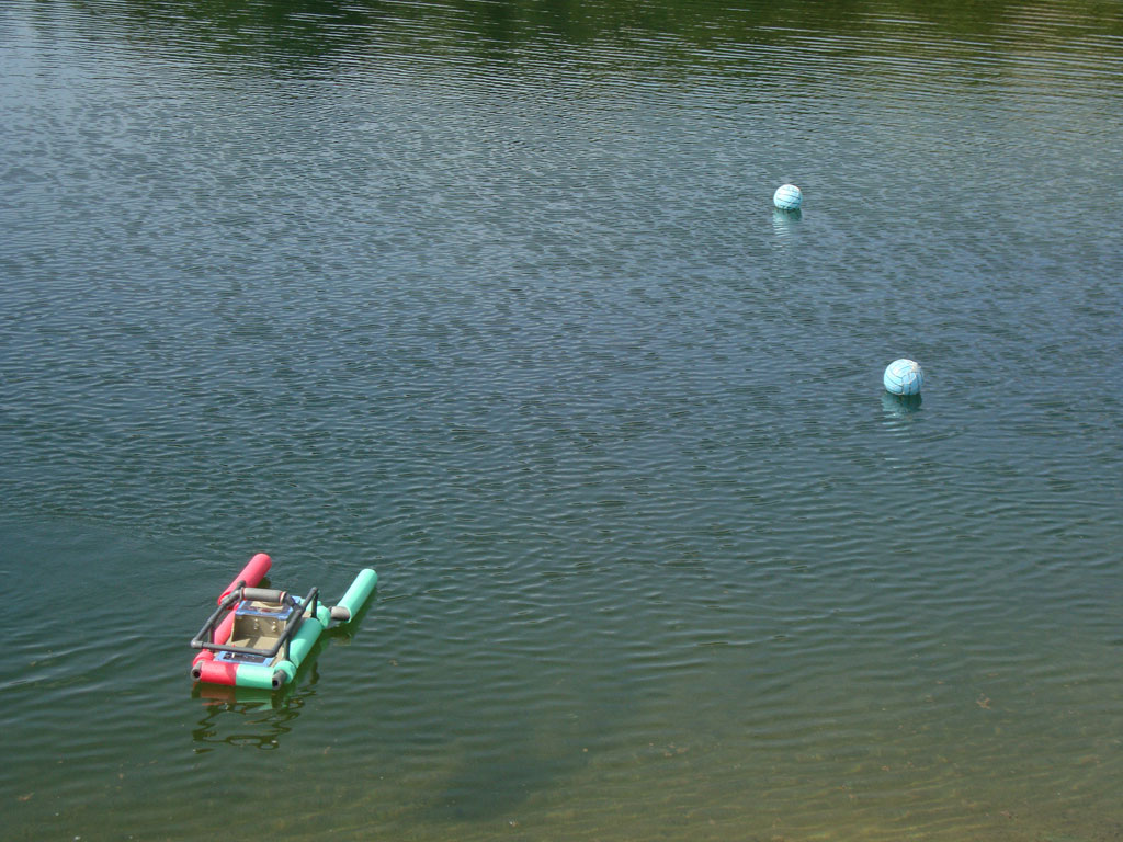

Hiermal ein "Boot" zum Einfangen der "fuehrungslosssen" Segelboot wie AUCH fuer BOJEN.
Ist aus einfachen,billigen Thumbup PVC-Abwasserrohren gemachtBiggrin.
Saludos.
