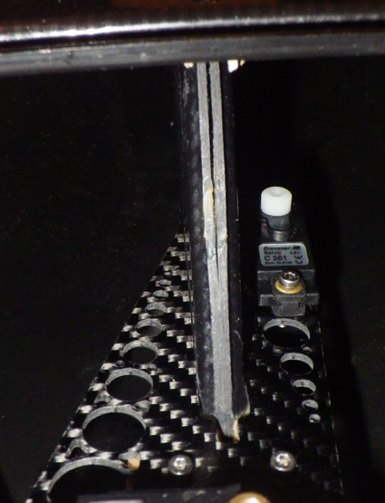

Ich hab hier einen recht seltsamen Schaden an meiner Kieltasche.
Ich dachte zuerst, der wäre einfach durch einen zu dicken Kiel entstanden. Nachdem ich aber die Holzverstärkung entfernt habe, habe ich gesehen, das die Tasche viel weiter aufklafft als der Kiel sie aufgedrückt haben könnte.
-Kann es sich um einen Frostschaden handeln?
-Oder könnte der Plastikkleber den Kunststoff so verzogen haben, so dass der Spalt sich von selbst geöffnet hat, nachdem der Kiel selbigen aufgesprengt hat?
-Könnte eine Kollision mit einem Modelluboot den Schaden verursacht haben? Ich kann mir aber schwer vorstellen, dass die Kräfte dazu ausgereicht haben könnten.
Überhaupt habe ich noch keinen vergleichbaren Schaden gesehen.
verstehe ich deinen Text richtig, du hast die Kiel-/Masttasche mit Plastikkleber verklebt?
Vom Bild her würde ich vermuten, dass die Verklebung Kiel-/Masttasche zum Deck mindestens auf einer Seite lose ist (?). Wenn dies der Fall ist und gleichzeitig der Plastekleber die Klebeflächen nicht wirklich verschweist hat, dann braucht es keine großen Kräfte um die Klebenaht auf zu drücken.
Ist mir beim Bau einer MM ohne Wasserkontakt schon passiert, was mich dazu bewogen hat seither dieses Teil immer mit Stabilit zu kleben und einzukleben.
Also Stabilit wäre meiner Meinung nach da eher total ungeeignet!!
Der Plastikkleber (Sofern Uhu Plast/Allplast o.ä.) verschweißt die beiden Teile wie Kalle schon andeutete miteinander, da ist es so gut wie unmöglich die Klebestelle aufzubrechen, dass reißt eher daneben auf. Stabilit hingegen "klebt" einfach nur und stellt eine schwächere Verbindung der beiden Teile miteinander her.
Wenn da Druck drauf kommt platzt die Verbindung schlicht und einfach auf und würde dann so aussehen wie im Bilde zu sehen.

Als erstes sieht man das Bild und meine Reaktion wäre, das ist nicht gut verklebt worden.
Wenn ich deine Tekst lese, wie auch beide andere, muss es so sein.
Hab dies schon ein paar mal in den Hände gehabt, von MM's welche ich dann reparieren durfte nach Eigners-eigenbau,
in alle Fälle war die verklebung halt slecht gemacht.
gruß Arjan

Also Frostschaden halte ich für sehr fragwürdig. Dann müsste da schon einiges an Wasser zwischen Kiel und Kieltasche schockgefrostet worden sein. Oder aber da war schon ein Spalt, wo die Verklebung nur rudimentär war und das Eis hat's dann verschlimmert.
Um Arjan zu zitieren:
Ich "verschweiße" Kieltaschen bevorzugt mit Aceton und klebe sie dann ins Boot (Verbindungen zu Rumpf und Deck) mit Stabilit.
Im Zweifelsfall würde ich jetzt, wo das Kind im Wasser liegt, mal sehen, ob man diesen klaffenden Spalt (mit einer Klammer o.Ä.) so weit zusammendrücken kann, dass da nichts mehr klafft und dann (ohne Kiel natürlich) versuchen von der Rumpfunterseite vorsichtig Aceton oder dünnflüssigen Plastikkleber in die Reparaturstelle laufen lassen. In der Hoffnung, dass dann auch ein wenig davon möglichst kapillar in die Klebefuge eindringt und das Ganze dann verschweißt.
Andere Frage: Bist du sicher, dass nur die Achterkante der Kieltasche so aussieht? Wenn die Vorderkante und die Verbindung zur Masttasche auch so aussehen, könnte dort ja auch noch Wasser durchkommen.
Gutes Gelingen!
Falls noch klebe resten da sind diese entfernen, schauen ob es noch weiter aufspringt...
Dann ...
Würde ich erstmal von diese Seite ein wenig Azeton dazwischen laufen lassen,
Dann im Boot zuklemmen und mit Azeton bzw AzetonABSpampa in der Kieltasche zuschmieren.
Dazu habe ich dann eine kleine pensele dabei.
Gleichzeitig nehme ich dann auch die andere Nähte mit,
besser einmal, als das die nochmal mit dem Boot zurück kommen.
Ich habs damals wie Martin geschrieben hat mit Plastikkleber verklebt und mit Stabilit ins Boot gepappt.
Vielleicht war ich zu sparsam oder der Plastikkleber war nicht so toll oder...- aber ich bin dann auf jeden Fall froh das ich offenbar nicht der Einzige bin dem das passiert.
Und ja, der Spalt zeigt sich auch an der Vorderseite der Kieltasche.
Ließ sich sehr leicht wieder zusammendrücken, ich habs jetzt wieder wie ihr geschrieben habt mit Plastikkleber verklebt. Mal sehen obs hält.
Was ein "Sprengen" vielleicht im Laufe der Zeit verursachen kann, wenn die beiden Hälften schlecht/ungünstig verbunden sind: Das Material der Kielflosse kann Wasser aufnehmen und dadurch etwas aufquellen. Nicht viel, aber je nach Passung schon bemerkbar. Bei manchen meiner Boote / Kiele bleibt nach dem Segeln auch das Wasser in der Aussparung drin, der Kiel sitzt dann so "dicht" im Kasten, das es nicht rausläuft. Wenn es dann länger so steht, kann die Kielzunge eben etwas quellen. Jedenfalls lassen sich meine Kiele je nach dem ob trocken oder nass oft einen Tick unterschiedlich einsetzen. Ich hab mir angewöhnt, zu Hause meistens keinen Kiel montiert zu haben.
Ein Verkleben der beiden Hälften mit Stabi / Uhu acrylit halte ich auch als ungünstig, denn zwischen den Hälften wird der Kleber im Grunde weggedrückt und der restliche "Film" pappt mehr, als das er die Teile richtig fest verbindet. Da ist normalerweise Plastikkleber / Acteon geeigneter, das Material direkt miteinander zu verbinden/"verschweissen".
Einkleben der Tasche in Rumpf dann mit Stabi - da der eben auch die kleinen Spalten am Übergang ausfüllt, ohne dabei das ABS zu sehr zu deformieren. Eine dicke Schicht Lösungsmittelkleber zeichnet sich am Rumpfboden (Deck) meist über kurz oder etwas länger deutlich durch Beulenbildung ab.
René, hat der verwendete Plastikkleber gut nach Lösungsmittel (stechend) gerochen? Wenn nicht, dann ist er nicht gut geeignet. Eher nur für Ziermodelle ohne Belastungen.

ich habe die Erfahrung gemacht, daß Plastikkleber (z.B. Revell) erschreckend schnell schlecht wird.
Das Zeug klebt dann einfach nicht mehr richtig obwohl es noch ordnungsgemäss stinkt ;-)
Stabilit geht übrigends sehr wohl eine chemische Verbindung mit ABS ein und pappt nicht nur.
Bei Epoxi ist das allerdings anders, das ist völlig ungeeignet.
