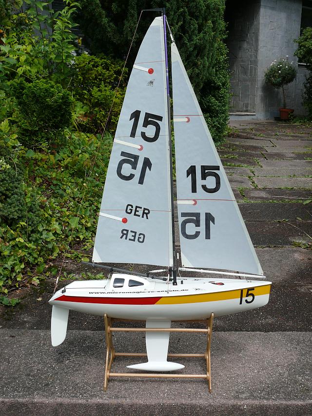

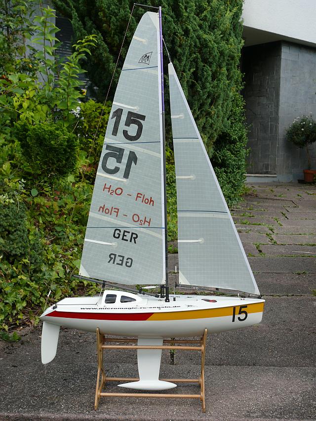

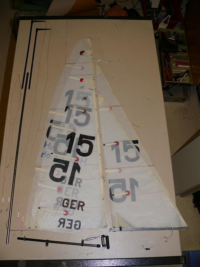

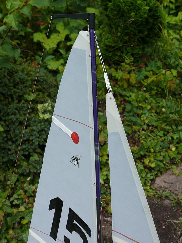

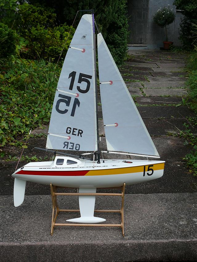

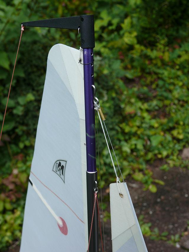

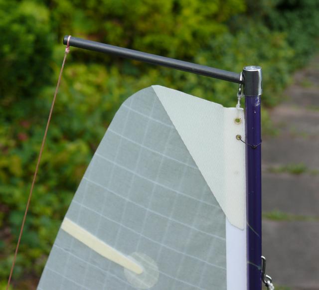

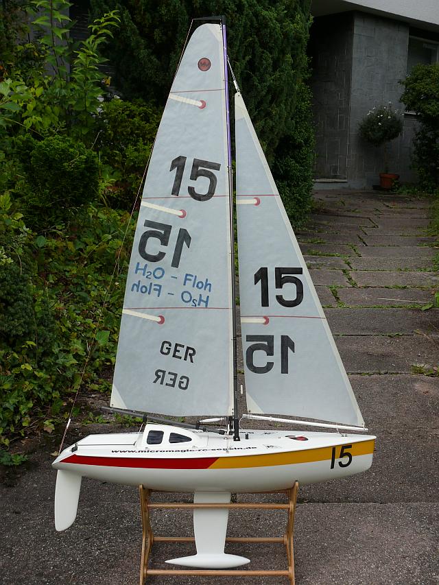

Da dieser inzwischen jedoch ausrangiert und vermutlich wegen fortgeschrittener Korrosion auch nicht mehr teilbar ist, musste jetzt was Neues her, was wieder transportfreundlich teilbar sein sollte. Der neue Urlaubsmast ist jetzt auch wieder nicht aus Kohlerohr, sondern aus Aluminium Pfeilschäften von Easton, bestehend aus einem Grundmast mit oberen Einsteckstücken. Grundmast 6 mm Außen und so lang wie das Boot (wg. Packmaß im Karton) und obere Einsätze 5,irgendwas, die recht sauber (mit etwas Spiel allerdings) zum Einschieben sind und hoffentlich Dank der Eloxierung der Rohre gegenüber den einfachen Graupner-Rohren längerfristig montierbar bleiben.
Diese Alurohre finde ich im Transport unempfindlicher als Kohlerohre (wer schon mal ein zusammengedrücktes dünnes Kohlefaser-Mastrohr gesehen hat, weiß warum.). Außerdem erlauben sie eine einfachere Steckbarkeit, ohne irgendwo erst noch Verstärkungswickel um sonst splitterndes Kohlerohr machen zu müssen, auch kann man sie einfach bohren und Haken einhängen.
Und obwohl der Mast daraus recht weich erscheint und daher auch abnehmbare Wanten hat, deren Einsteckhaken zugleich als Fixierung des oberen Mastteils dient, hat er gestern beim Probesegeln auch ohne Wanten in Böen gut Form gehalten.
Dazu habe ich noch uralte Segelsätze (noch von 1997…) rausgekramt (kann die einfach nicht wegwerfen), die zwar im Lauf der Zeiten schon verändert wurden und zuletzt 2005 für einen Mittelmeerurlaub dienten, jetzt aber noch mal auf das neue Urlaubs-Rigg angepasst wurden. Auch ein aus der Anfangszeit des MM-Regattatums stammender ausrangierter Bahnensatz fand noch Verwendung, auch wenn das 19g/m² Material nicht ganz feuchtigkeitsbeständig ist.
Wären diese Segel nun noch einrollbar, könnte alles zusammen mit Rumpf und Co in einen Karton verpackt werden. Das sind sie aber nicht ohne dabei Falten an den Vorlieken zu bekommen, also kommen die Segel zwischen dünnen Schaumstoff gepackt in einen Kartonumschlag und dieser unten auf den flachen Boden in die Ex-Tauch-Jetzt-Kinder-Badesachen-und-Papaspielzeug-Gerödeltasche. Hat beim letzten Mal gut funktioniert (nur eben einen durchgehenden Kohlemast würde ich da nicht mit reinlegen). Der Rumpf kommt dagegen wieder in einen Karton, in dem auch Kiel, Ruder, Steckerlader und die Mastteile verstaut werden sollen. Blöderweise ist der seinerzeit schon mal angefertigte modifizierte Bausatzkarton entsorgt worden (hatte nicht mehr mit einer Flugreise gerechnet), jetzt wird es ein zurechtgeschnittener Tretrollerkarton, der, da etwas zu breit, noch irgendwas anderes dann zum Füllen mit rein bekommt (Unterwäsche, Socken… - zumindest auf dem Hinflug.

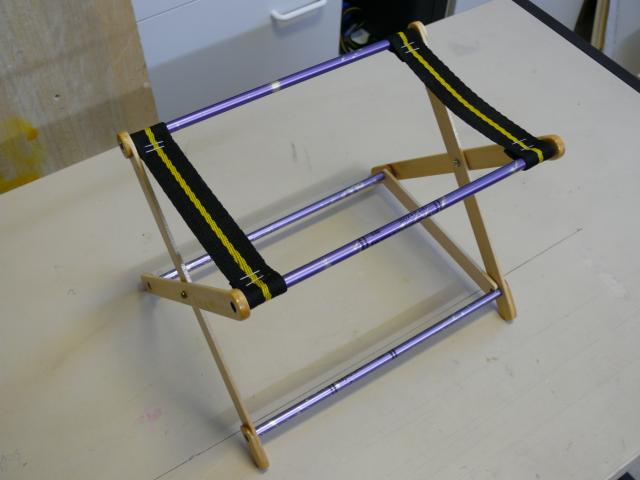

Ach ja, und es hat jetzt endlich zu einem auseinandernehmbaren Klappständer gelangt, der eigens neu angefertigt wurde (und schon seit Jahren auf der to do Liste stand).
