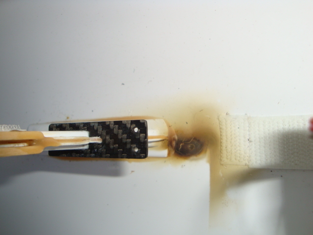

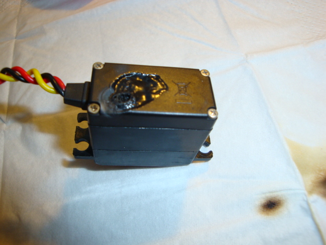

RoWi schrieb:
... Anbei auch zwei Foto vom abgerauchten Servo (noch eingebaut). Der hat wohl etwas zu viel Wind bei der GMMC abgekommen.
Nun gestern innerhalb von 3,5 Std. 2x AAA Akkupacks gefahren. Den ersten einfach mal nach 1,5 Std. vorsichtshalber gewechselt, den zweiten dann bis zum Ausfall. Warm war der Servo da noch nicht. Dann hatte ich nur noch einen AA Akkupack (4 Zellen) für die zwei letzten Läufe. Der erste Lauf damit ging noch gut, beim zweiten Lauf dann erneut Ausfall und als ich das Boot glücklicherweise wieder an Land hatte und den Deckel der MM öffnete, kam einem schon ein schön beißender Gestank und Rauch entgegen. Die 4AA Zellen waren dann wohl doch zu viel Shameblue.

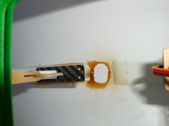

so habe den Servo ausgebaut. Darunter sah es weniger gut aus Motz.
Das ABS hat doch etwas abbekommen. Es ist nicht nur angeschmort, sonder dadurch etwas weich an der Stelle geworden. Habe nun erst mal eine dünne ABS Platte mit Stabilit darüber geklebt. Na was soll's, somit wird das Boot zwar auch wieder ein wenig schwerer Angry, aber hauptsache alles hält und die nächsten Regatten können kommen. Erstaunlich finde ich noch, wie punktuell die Hitze aus dem Servo kam .
Ciao Der Roman

Au weia, ich mal' mir gerade mal aus, wie sowas ohne Wasserkühlung von außen aussieht.
@ Roman: Es gibt deutlich blödere Orte an der MM für 2g mehr, als direkt hinter der Kieltasche. Wenn du damit jetzt deutlich schneller fährst, werden solch einen Patch alle haben wollen. Ich wünsche dir, dass du viele Anfragen nach einer Schablone oder einem Schnittmuster bekommst!

Mein Akkupack hat auch 5 Zellen. Ich denke ich liege dann wegen der höheren Spannung bei einem geringeren Strom (P=U*I). Moderne Servo´s haben ja wohl einen gewissen Spannungsbereich in dem sie gefahren werden können. Der kaputte Servo sieht mir aber mehr nach einem Kurzschluß aus. So ein Duroplast schmilst ja nicht bei 50°. Grundsätzlich denke ich mehr Zellen bieten mehr Sicherheit gegen lastbedingtes Unterschreiten der Spannung. Die 30 gr mehr Gewicht machen es dann auch nicht mehr.

Servo: An dieser Stelle liegen bei dem Servo die ICs und die Motorkabel. Sieht nach einer Überhitzung wegen Überlastung (Blockade ?) des Servos aus. Überstromschutzschaltung hat dieses digitale Servo nicht, also regelt der schön nach oben nach ... Und nach den schon besprochenen physikalischen Regeln (P war übrigens schon ok. ...) liefern dann auch "nur" 4 Zellen AA für die kurze Zeit, die das nur braucht, so richtig schön Dampf ....   Biggrin

Mechanisch war hier alles sauber und in Ordnung. Wir tippen auf einen fortschreitenden Defekt im Motor / oder Endstufe, der womöglich bei den frischen Bedingungen in Schotten gesetzt wurde und sich dann "ausgearbeitet" hat. Evtl. / z.B. nen Bürstenfehler am Motor, der den Strom ansteigen ließ und schließlich blockte?
Jedenfalls läßt hier nichts äußerliches beim Boot auf so einen Problemfall schließen.
Die Hinweise auf ungünstige mechanische Auslegung (verschobene Trimmung, angeknallte Segel, längere hohe Last auf dem Servo) sind aber für sich korrekt und treffen in vielen anderen Fällen als Begündung zu.
Hier halt nicht.
