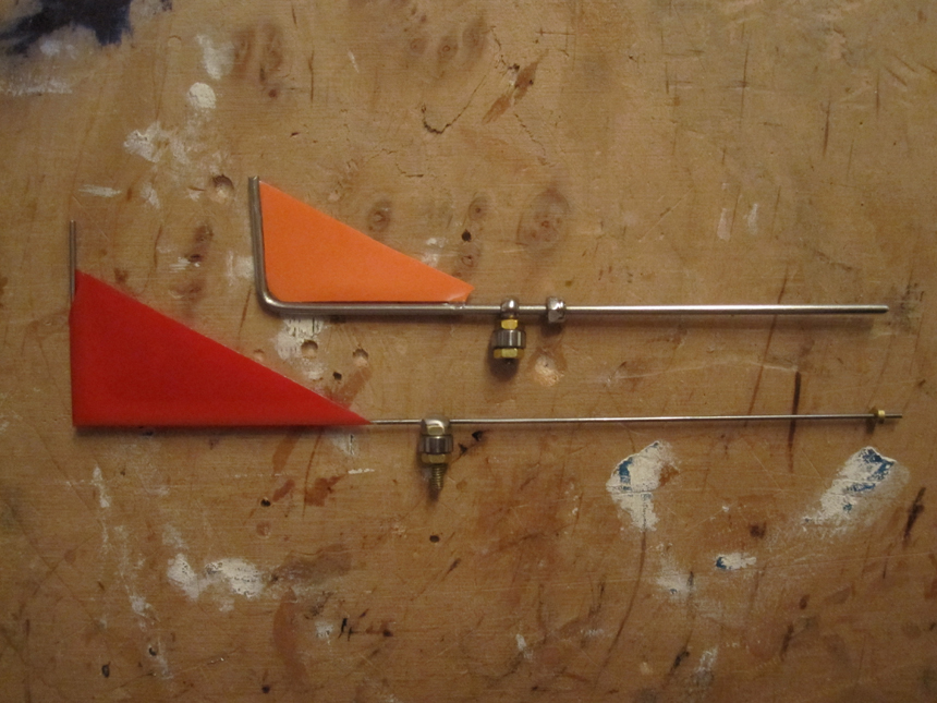

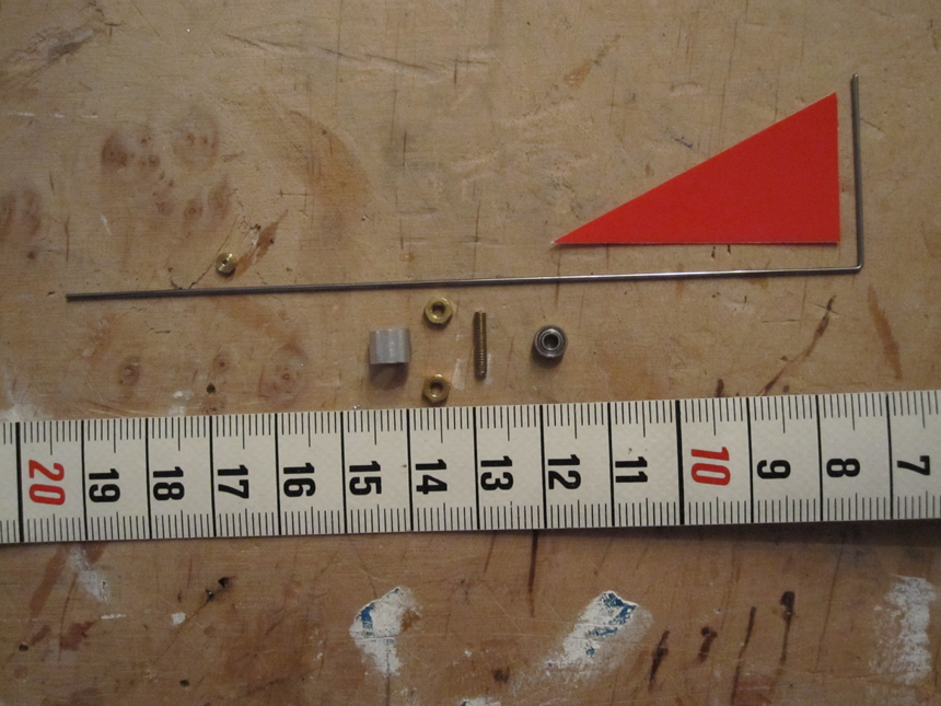

Da meinem Verklicker im letzten Jahr doch ab und an einmal Beachtung geschenkt wurde, möchte ich das verbesserte Nachfolgermodell hier einmal vorstellen.
Die Grundlage bilden ca. 15cm Stahldraht mit 0,8mm Durchmesser, dessen letzten drei cm rechtwinklig nach oben gebogen wurden. Ca. 7cm hinter der Spitze ist ebenfalls rechtwinklig eine 1cm lange M2- Gewindestange angelötet. Dazu habe ich am oberen Ende der Gewindestange eine passende Mutter bündig aufgeschraubt, gekontert und verlötet, das gibt eine ausreichende Auflagefläche für den Draht.
Nachdem die Kontermutter wieder entfernt wurde, habe ich ein Miniaturkugellager (2mm innen, 5 aussen, 2,5 hoch) aufgesteckt und verschraubt (solche Lager findet man u.a. in alten PC-Lüftern).
Durch die 5mm Aussendurchmesser passt die Sache genau in die Alu-Mastverstärkung. Von der sollte beim MM-Bau immer etwas übrig bleiben, man sägt also ein Stück dieses Restes ab und klebt es ganz oben vorne mit Sekundenkleber an den Mast, da kann man den Verklicker dann einfach reinsetzen (Sollte die Sache rutschen, kann man mit etwas Sekundenkleber nachhelfen, man muss aber SEHR aufpassen, dass kein Kleber in das Lager läuft). Das hat den Vorteil, das man nicht bohren muss und wenn man mal am Türrahmen hängen bleibt, geht auch nichts weiter kaputt, im schlimmsten Fall wieder drankleben und fertig.
Das hat bei mir schon gute fünf mal problemlos funktioniert.
Das Ausgleichsgewicht an der Spitze ist ein Drehteil aus Messing (3mm aussen, 0,8mm innen, 1mm lang). Es hält aussreichend fest auf dem Draht und lässt sich trotzdem verschieben, so kann man den Verklicker exakt auswuchten. Das ist wichtig, da der Verklicker bei Schieflage sonst was falsches anzeigt. Die Windfahne auf dem Foto ist nur provisorisch, zu klein und aus dem MM-Dekorbogen ausgeschnitten und wird demnächst mit einer passenden aus Icarex ersetzt.
Durch die Kugellagerung zeigt der Verklicker selbst die Richtung an, aus der der Wind momentan mal wieder nicht kommt und selbst wer sämtliches Material zusammenkaufen muss, dürfte mit den Kosten die 10Euro nicht überschreiten. Das Gewicht beträgt gerade einmal 1,5g, und sollte sich somit nicht negativ auf irgendwelche Segeleigenschaften auswirken.
Die Fotos zeigen den Verklicker in seinen Einzelteilen, montiert am Mast und montiert im Vergleich zum Vorgänger, welcher mir schon treue Dienste geleistet hat.

Seeeehr interessant! Über 1,5g am Masttop will ich hier mal nicht diskutieren.
Aber: Was für ein Material ist der Draht? Ich bekomme mein Niro immer nicht gelötet.Schulter Hast du da 'nen Trick?

Der Draht wird von Graupner als Stahldraht bezeichnet (best. 519), ist also kein Niro. Ist aber trotzdem nur sehr wiederwillig Lötbar.Motz
Gut geklappt hats nachdem ich die entsprechende Stelle erst blankgeschliffen, dann mit Lötfett behandelt und vorverzinnt hatte.

Von Welchen PC-Luefter redest du genau, hast ein Foto?
der 1mm Draht war dir zu dick?

Der 1mm Draht wäre nicht unbedingt zu dick gewesen, aber
0,8mm hatte ich gerade im Haus...Rolleyes
Sorry, der Lüfter existiert leider nicht mehr...war aber ein ziemlich kleiner, m. E. aus einem Laptop. Einfach mal alles zerlegen, was einem zwischen die Finger kommt, manchmal hat man Glück Biggrin
Falls nicht, diese Lager gibt's auch für 2,50 beim Conrad.
