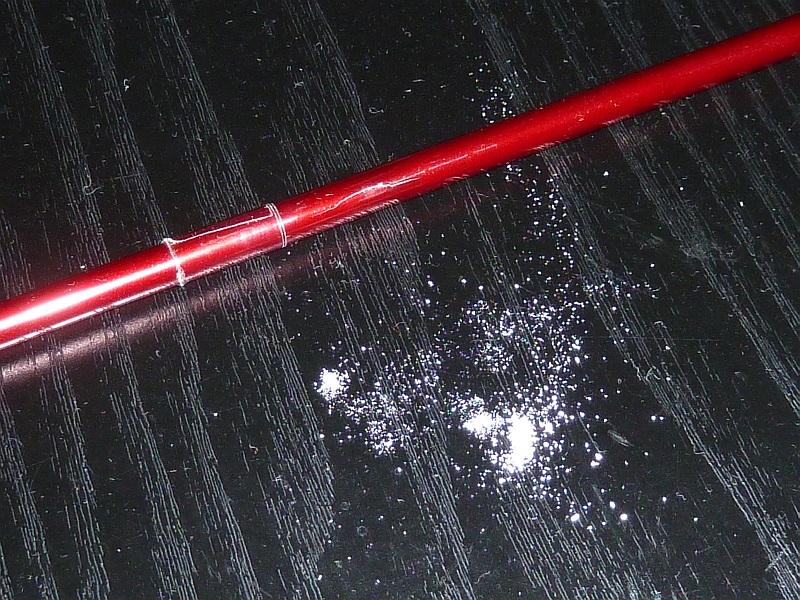

Jetzt sind mir beim Rumkramen die Urlaubsutensilien gerade vor die Füsse gepurzelt. Beim wieder weg packen streift mein Blick am einen - schön rot eloxierten - Mastrohr entlang und was sehe ich - sogar ohne Brille? Einen Riss kurz oberhalb des Großbaumbereiches.
Teufel auch, da hat das offenbar noch verbliebene Salz vom Mittelmeer (letztes Jahr) das Alurohr gesprengt!
Und genug Salz für ein Ei ist auch noch mit rausgerieselt...
Im Alurohr hab ich als Verstärkung nämlich ein Stück Kohlerohr eingeschoben, leider aber nur eingeschoben, dieses nicht komplett umfassend verklebt - und so ist das bisschen beim Durchkentern (macht ja auch Spaß in den Wellen...) oben am Übergang zum Teleskopmastteil eingedrungene Salzwasser da wohl rein gerutscht und trotz des regelmäßigen Nachsegeln-Süßwasserspülens drin stecken geblieben.
Also, ohne Kohleverstärkung wär das so nicht passiert.
Sind natürlich auch noch beide Mastrohre betroffen, kann man jetzt aus dem oberen, noch intakten Bereich nur noch ein Stück für einen Großbaum absägen.
Irgendwie scheint auch die ganze Urlaubsnachwäsche nicht gut gewesen zu sein, die Segel haben alle auch einen knisternden leichten Belag drauf/dran...
