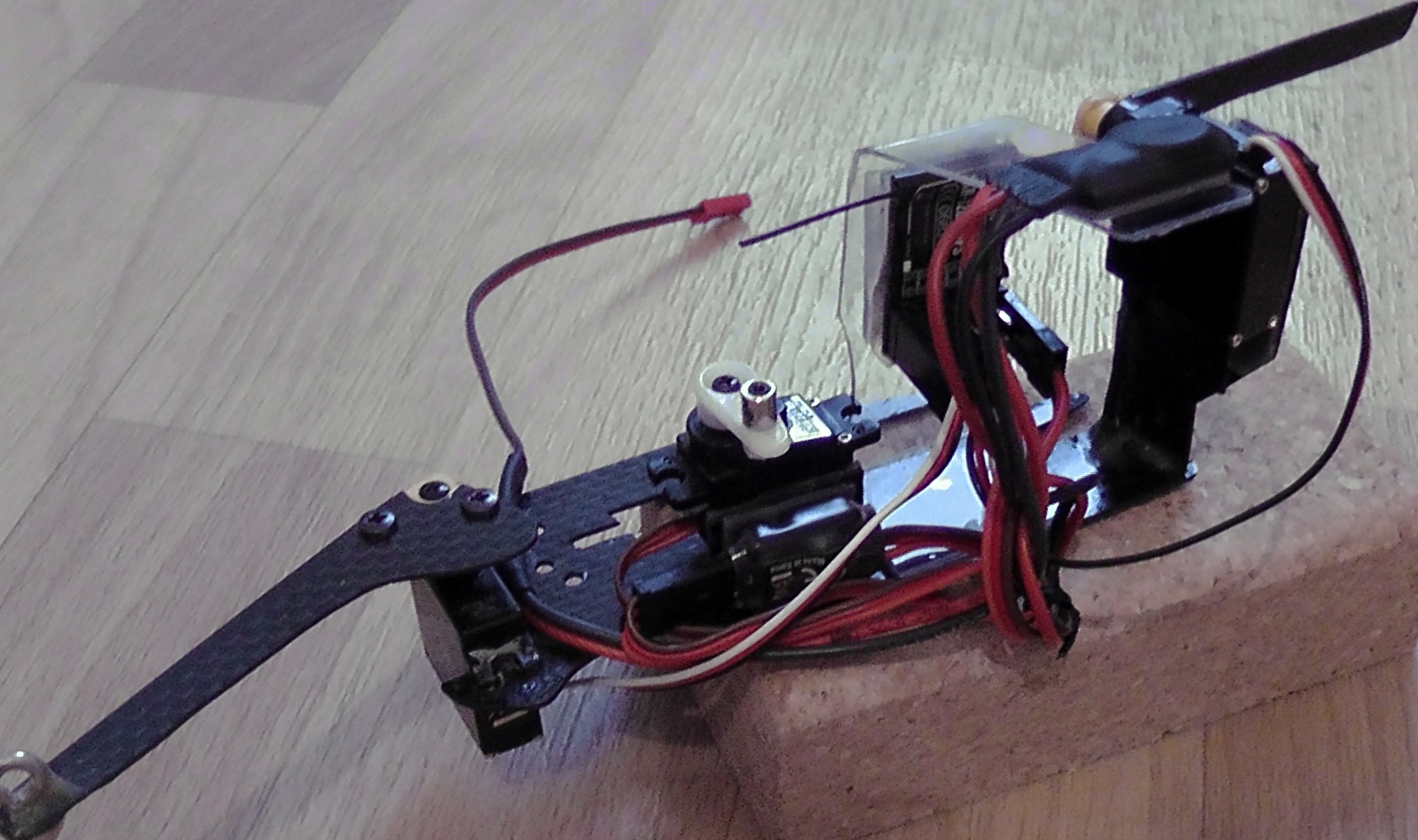

Als zusätzliche Anregung mal ein Bildchen von einem Servobrett-Zwischenstand von meiner nava 3.
Die Fockansteuerung ist sehr direkt, das in der Mitte über dem Empfänger ist ein Magnetschalter. Das Ganze ist am Stück entnehmbar. Die abgebildeten D60 Servos habe ich sofort nach Einbau übrigens wieder rausgeschmissen. Schon beim geringsten Zug an den Schoten haben sich die Getriebezähnchen gegenseitig überholt.
