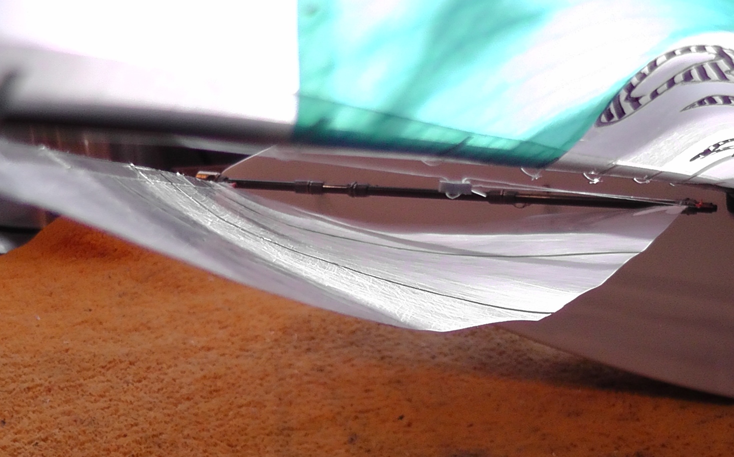

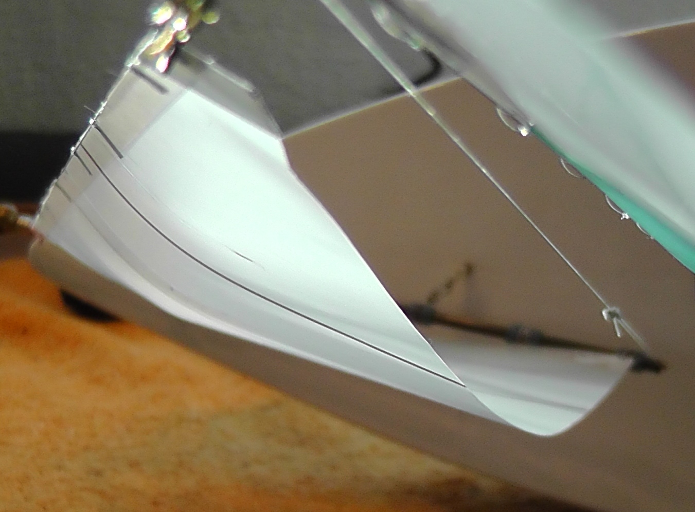

Ich habe in der Zwischenzeit ein paar Experimente mit der Folie von Lidl gemacht. Sie ist wie schon beschrieben sehr dünn und weich, trotzdem reißfest und kaum dehnbar. Von der Rolle genommen dreht sie sich stark ein. Gegenrollen auf bei mir z.B. 15mm Durchmesser nimmt das Aufdrehen sehr einfach weg, bzw. dreht schon in die andere Richtung. Nach ein paar Versuchen habe ich herausgefunden, dass wenige Minuten auf 15mm aufgerollt ausreichen, um eine Rollneigung wegzunehmen. Anschließendes Pressen eines Zuschnittes kann bestimmt nicht schaden. Bei dem Material, das im Foto 1 zu sehen ist, habe ich anschließend die Oberfläche noch mit der rauen Seite eines Spülschwammes bearbeitet, was eine heftige elektrostatische Aufladung und wiederum entsprechendes Einrollen verursacht hat. Nach einem Tag Liegen war dann die Aufladung weg und das Rollen wieder stark reduziert. Dann konnte ich nicht mehr warten und habe das Segel (ich nenne es mal einbahniges Profilsegel) gemacht. Wie man auf Foto 2 sieht, ist das Achterliek nicht 100% ok, aber was ich testen wollte, hat geklappt. Ohne Scheuerschwamm und mit etwas mehr Zeit geht das vermutlich noch besser. Ich habe das Segel neulich in Köln vor der Regatta ausprobiert. Das Boot lief gut, nur wegen der starken Konkurrenz habe ich dann aber ein konservatives Segel eingesetzt.

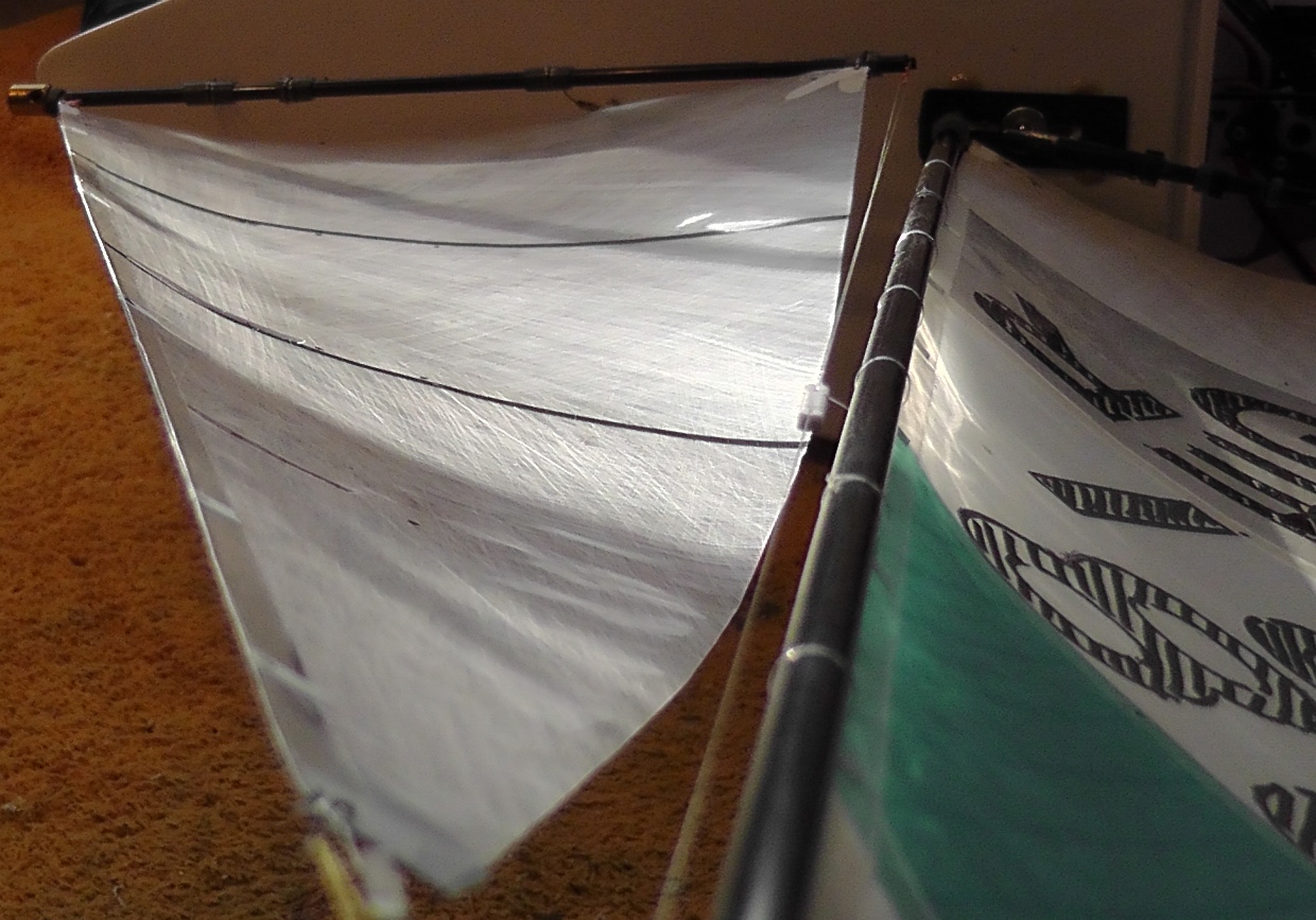

Foto drei zeigt ein Achterliek, in dem zwei Segmente 37 mic Laminierfolie eingebaut sind (auf der unbeschichteten Seite, also gegensinnig verklebt). Diese Folie dreht sich mit der Zeit immer stärker in die Richtung der beschichteten Seite ein. Irgendwann ist das so stark, dass man das Segel trotz vieler Latten nicht mehr vernünftig benutzen kann. Leider ist mir das mit einem genialen Leichtwindsegel passiert, Foto 3. Aus meiner Erfahrung passiert das mehr oder weniger stark mit allen Laminierfolien die dünner als 80 mic sind. Zumindest war das so bei den Folien die ich bisher gekauft habe. Aus 80er Folie habe ich allerdings schon einige sehr gute Starkwindsegel gemacht.

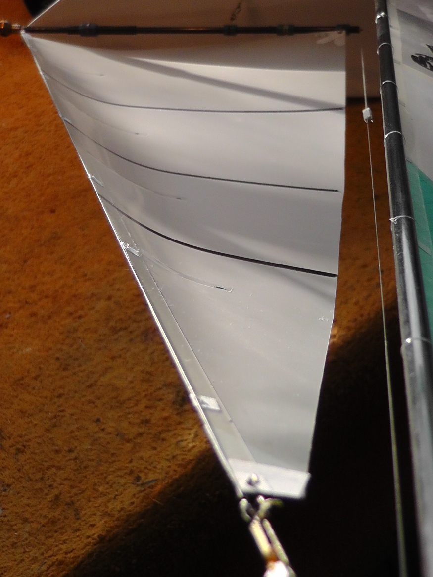

Etwas mehr Geld (aber immer noch weniger als Icarex) kostet die 23 µm Folie, aus der offensichtlich die großen VAM und Tush’ham Segel gemacht werden. Diese Folie ist schon ohne Schwammbehandlung etwas matt und krallt absolut nicht. Sie ist etwas steifer und knickempfindlicher als Lidl oder Icarex, aber man kann daraus wunderbare Segel machen. Danke an VAM für die Info über die Lieferquelle und vor allem danke an Thorsten fürs Nachfragen!
