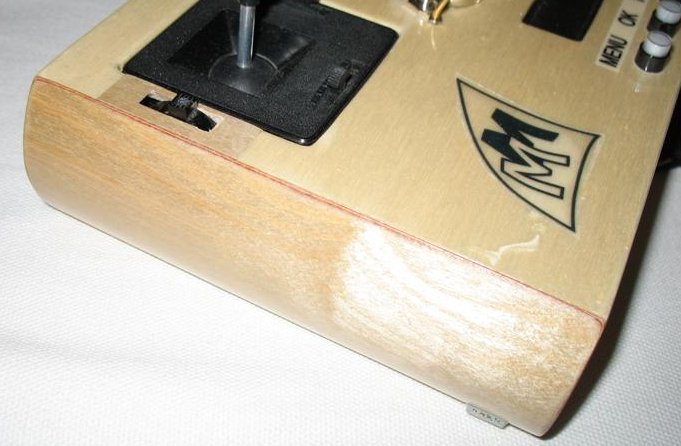

ich hatte letztens den Sender auf Ratsche rechts und Rest neutralisierend umgebaut denn so brauche ich es zum Fliegen (Gas und Quer rechts, Höhe neutralisierend links).
Segeln mit Ruder links wird schon gehen, dachte ich.
Tja, das war ein Desaster, "rechter Daumen = Richtung" und die dazugehörige Funktion was man tut wenn das Modell auf einen zukommt scheint bei mir im Rückenmark nach 25 Jahren bereits fest verdrahtet zu sein. Ich hab's einfach nicht gebacken bekommen.
Also was tun? Ich will ja nicht immer den Sender umbauen.
Hier die Lösung, ein Drehregler aus einer uralten MPX Combi Sport die ich mal halbtot nur wegen des Mischermoduls gekauft habe.
Ähnlich wie eine Trimmung, nur ohne Ratsche. Damit sollten sich die Segel gut bedienen lassen.
Die Entarsienarbeit war nur nötig, weil sich das Pappelzeugs bei Ausarbeitung der Öffnung ziemlich zerlegt hat.
Rechts unten sieht man auch die Ladebuchse, die ich jetzt noch spendiert habe.
