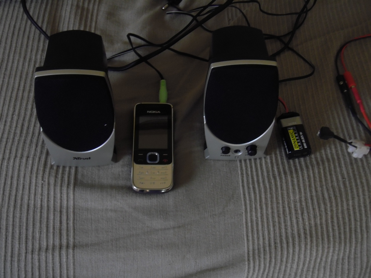

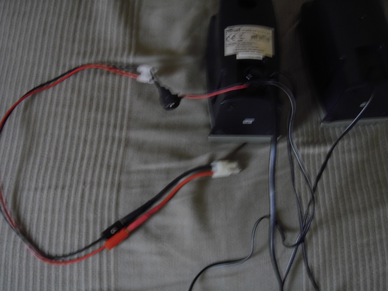

Da ich ja eher zu den Sammlern und Jaegern gehoere dachte ich garnicht an so ein Teil sonder hab mal gleich die "alten" PC-Lautsprecher meiner Frau "zweckemfrendet", wobei die funktionieren immer noch mit den 220V.
Die 7,2VDC werden nach dem Brueckengleichrichter in die Interen "Eletronik" eingespeisst, nicht sehr schwer zu machen.
-Rueckwand aufschrauben
-Gleichrichter suchen, sind 4 Dionen sehr nahe beisammen
- + und - Ausgang mit Multimetter messen
- entsprenches Akkukabel richtig gepolt anloeten
- Rueckwand wieder zu schrauben
  ggf. etwas Plastik aus der Rueckwand oder seitlich ausbrechen damit die 4mm2 Kabel da auch durch passen (nur Spass langt normales (0,75-1,5mm2) Kabel locker).
Mal sehn wann meine Frau keine Serien mehr im PC guckt und ich das Teil mal kurz ausleihen kann Biggrin.
Dann gibts auch BILDER.
Hiermal so ein TYPEN-Bild der Boxen, glaube Preis so bei 10
Hallo.
Erstmal Glueckwunsch an den Sieger und alle die bei der Regata mit dabei waren.
Hier nun wir "versprochen" die Fotos der um gebauten Boxen.
Als Spannungquelle kann direkt ein 9V-Block angeschlossen werden, oder eben ueber ein Kabel ein 6 Zellen Akku.
Leider fehlt mir Regataerfahrung wegen der Dauer der Baterien/Akku aber fuer 10-20mal 2min. Start-Ansagen sollte das langen.
Saludos.
Thorsten
