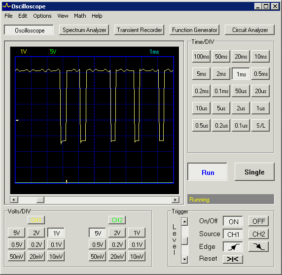

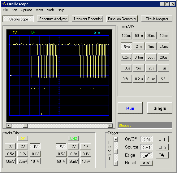

Anbei zwei Screenshots vom Oszi. Das erste sind ganze Frames mit ihren 25ms. Das lange "high" ist das Startsignal, die einzelnen "highs" sind die Kanäle 1-8.
Momentan wird nur Kanal 1 ausgewertet (auf dem 2. Bild Knüppel nach "unten"), Kanal 2 ist auf +irgendwas% festgenagelt, der Rest auf Neutralstellung.
Falls einer fragt "Neutral ist doch 1,5ms und nicht 1,2ms?". 1,5ms mit der 0,3ms Pause.
