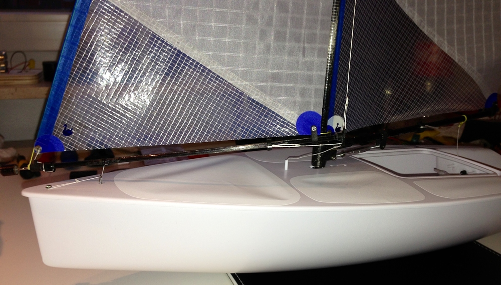

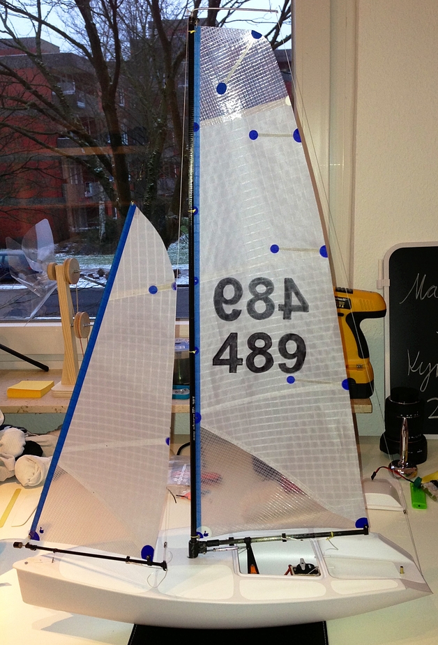

Kym, tut das mit der doch recht klein geschnittenen Fock?
| 24.02.2013 20:44 |
Kym Daub
RE: Neubau GER 489
Gute Frage ich habe es noch nicht getestet.
Mir war das Boot mit der Tushingham Art, also volle Fock+kleineres Groß immer zu leegierig und das Segeln an der Windkante war schwierig. Jetzt sollte das Verhältnis besser sein, so meine Theorie
Ich werde berichten...

RE: Neubau GER 489
Bin gespannt!
Beim Tushingham B+ hatte ich anfangs auch Zweifel, ob das nicht zu sehr in Richtung leegierig geht. War dann aber positiv überrascht.
Abgesehen von ganz leichtem Wind empfinde ich dieses Rigg als sehr gut und prima ausgewogen - gerade eben auch wenns dann pustet und man mit dem dicken Kiel gegen hält - läuft dann ja fast von allein - denk mal an Deine "alte" rosa MM, die die letzten Jahre mit dem Rigg bei Manfred im Einsatz ist und die ja nun wirklich nicht langsam unterwegs ist...
Ich denke, man sollte dabei allerdings den Mast etwas nach hinten neigen. (...und das geht leider nicht bei allen MM gleichermaßen - wenn man mit der Kieltasche nicht aufpasst...)
