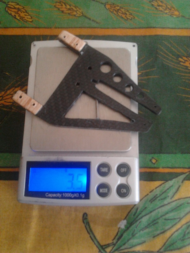

- Innenausbauten besser aus (dicken)Plastik als Holz. Wobei ICH (nicht weil ich es so machen und verkaufe) immer wahre Carbonsache dafuer idealer sind(Gewicht/festigkeit+Bestaendigkeit).
Die Verstarkungen und Platten sollte man vom Desing/Volumen optimieren, mir /uns lagen hier 2mm-Kohlestaebe + 1,5 Karbonpaltte(oder Sandwich) fuer alle Innenausbauten, Verstarkungen.
