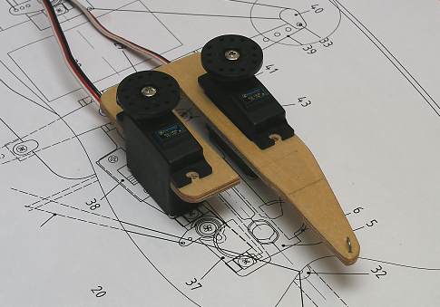

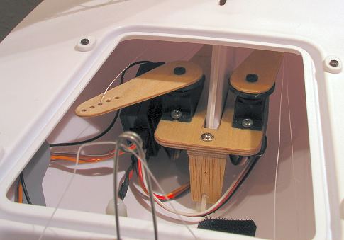

Aus gegebenem Anlaß benötige ich neue Segelservos.
Ich möchte gleich 2 Futabe FS 500 einbauen.
Wo baut man die am besten hin und wie müssen dann die
Anlenkungen aussehen (Umlenkpunkte, Servohebel)?
Hat jemand Fotos oder skizzen?
Danke für die Hilfe

kkoll
Syndikat Hannover
Beiträge: 281
Registriert seit: Apr 2005
RE: 2 Segelservos einbauen
Hier mal 2 Fotos, einmal vom Servobrett und einmal im eingebauten Zustand.
Klaus
