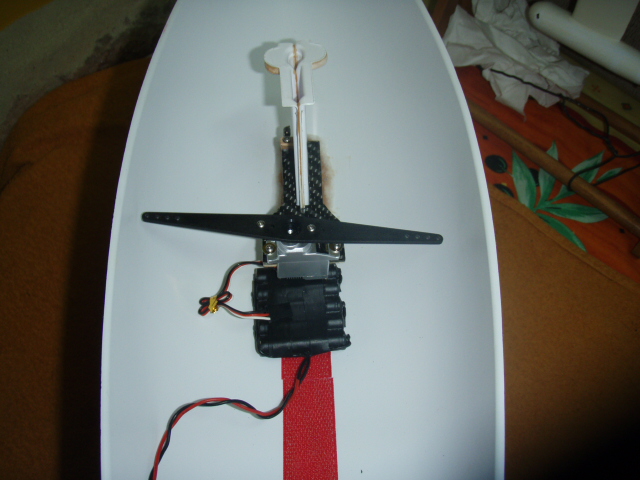

soweit runter wie möglich werde ich auf jeden Fall machen. Akkus werd ich auf einem langen Klettband Richtung Ruder einbauen.
Hiermit ist vielleicht mehr herauszuholen, wenn ich die Akkus versetze.
Leider habe ich diesen Artikel nicht gekannt. Na ja, ich versuche es halt.
Hatte mich mit den Maßen vorm Kauf beshäftigt, jedoch war ich selber sehr "erschrocken" wie schmal der Servo ist, nachdem ich ihn hatte.
Soweit kann man den Servo gar nicht an die Kielmasttasche heransetzen, geht nur bis zur Servobretthalterung (entspricht dem ursprünglichen 2. Servobrett).

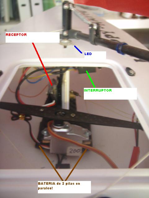

Mh allso ein Allround-Servobrett gibt es nicht aber wie Thomas schon sagte generell gilt so nahe wie moeglich an die Kieltasche und so tief wie moeglich. Wobei hier in Spanien wir das so machen das unter das Servo min. ein AAA-NiHM-Akku passt, siehe Bild:
Und es gehte noch weiter 8nach vorne) den hier fahren ein Paar bei Leichtwind "meine" paralle angeordenten AAA-Zellen als 3+2 oder in U-form mit 2+1+2.
Ob das aber wirklich den Sieg bringt wuerde ich aber bezeifeln, denn besonderst bei wenig Wind sieht man wer Segeln kann, ABER es scheint, dass ein paar Gute MMi-Fahre das gerne so moegen (ESP258,ESP272,DEN17).
Wie gesagt ein Akku sollte schon drunter passen ob dann noch bis neber der Kieltaschen ist dann Geschmacksache.
Saludos.

guck mal das hier, das ist nur 23 hoch!
http://www.blue-bird-model.com/en/servos/bms-705mg.html
das fahre ich zur zeit mit erfolg etwas schwerer aber dafuer super stark und wenn juck es den 5-10g mehr in der mitte zu haben?
Saludos.
Thorsten
