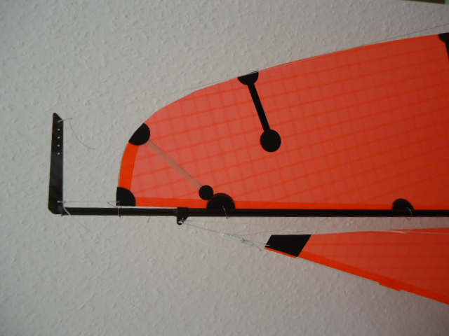

Eine weitere Änderung ist das Großtop, das ich als Fathead nach der Baubeschreibung von der MM-Seite gemacht habe.
"MM−Segelumriss
reduziertes Großsegel
"A−" Rigg"
Das Groß stand auf jeden Fall klasse.
Dementsprechend ist der Mast kürzer, wenn auch noch nicht kurz genug, da ich noch einen längeren Ausleger machen muss und mit dem jetztigen Kürzeren das Achterstag nur in der entsprechenden Höhe vom Groß frei bekomme. Besserung in Planung.

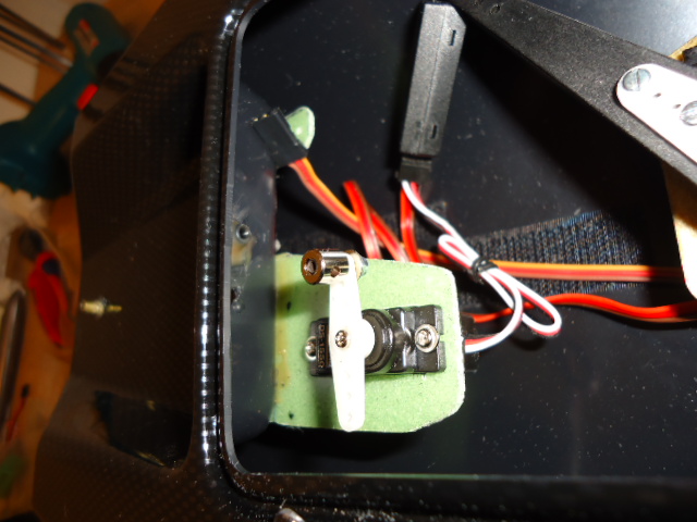

Aus dem Baukasten sind lediglich die Servobrettauflagen am Kielkasten und das Servobrett selbst. Bei den Auflagen hätte ein Ausführung in Airexsandwich 2 g gebracht, jedoch hätte ich mir dann bei der geplanten Ausführung mit mobiler Servoplatte noch Gedanken um die Verschraubung gemacht. Einfach Holzschrauben, wie im Sperrholz halten nicht so gut. Eine Maschinenschraubenlösung hätte den Gewichtsvorteil wieder aufgehoben.
Das Ruderservobrett ist aus Airex und wiegt fast nichts, arbeitet unter Last aber ein wenig. Hier werde ich noch eine Winkelversteifung anbringen.

Das Top,
die Latte ist aus GFK-Platte, 3,5 mm breit. Als Auswehschutz ist das Segeltuch oben zwischen der Latte und dem Segelkopf mit Segeltuch ca. 6 mm breit gedoppelt.
Der Anstellwinkel ist von mir pie mal Auge festgelegt und wahrscheinlich zu steil, auch ist die Lattenlänge ein Kompromiss, denn vorgesehen hatte ich eine Versteifung bis zum Vorliek. Dann wäre mir aber dort zuviel Geklebe gewesen.
