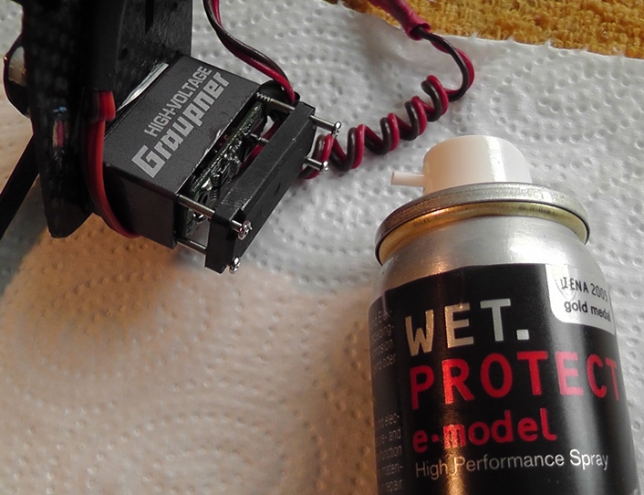

fast vergessen,
zwischenrein mal alle Elektronikteile einbalsamieren...
nein, keine Provision, weder von G noch von WP..

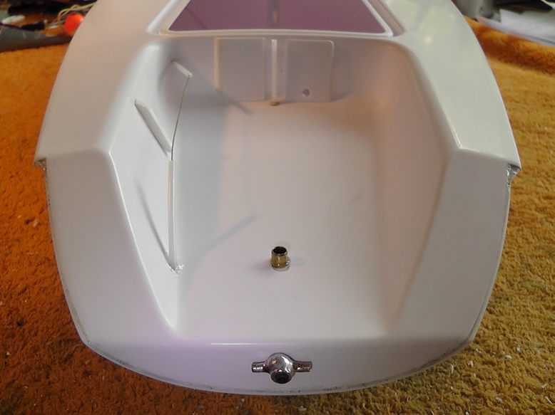

So sieht das dann aus, wenn’s verschliffen ist..
Der weiße ABS-Schleifstaub hatte wohl schon etwas sonstigen Bastelzimmerstaub eingeatmet. Deswegen sieht das wie eine Kante aus. Ist aber tatsächlich glatt. Da, wo kleine Ritzen waren hat der Staub mit dem Uhu reagiert und eine schöne Spachtelmasse ergeben. Von außen sah das wirklich krümelig aus, aber so konnte ich das schön andrücken, ohne die Finger einzusauen.

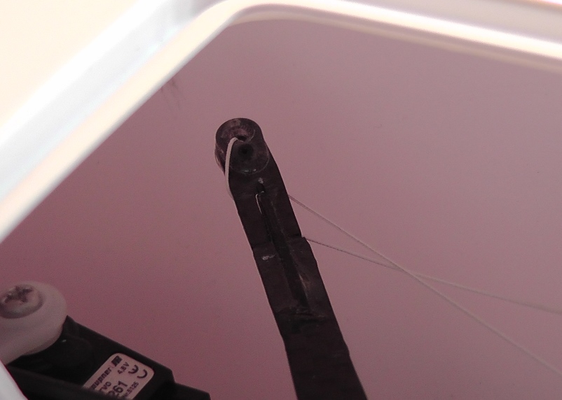

Beim RC-Einbau habe ich dann versucht etwas zu simulieren, was mir in Schotten einmal passiert ist. Die Großschot ist hinter den Arm gekommen und zog dann natürlich das Groß in die Mitte und nach unten. Am Basteltisch geht das nur, wenn der Arm komplett öffnet, ohne dass sich der Baum aus der Mitte bewegt, also typische Flautensituation. Ist mit dünner, steifer Dyneema Angelschnur leichter zu provozieren als mit der Baukastenschnur, weil die weicher und etwas schwerer ist.
Ich will jetzt mal versuchen, den Festpunkt der Großschot höher als ursprünglich geplant, am besten direkt unter dem Deck anzubringen. Aber 100% sicher ist das damit auch nicht.
Weiß jemand eine Lösung?

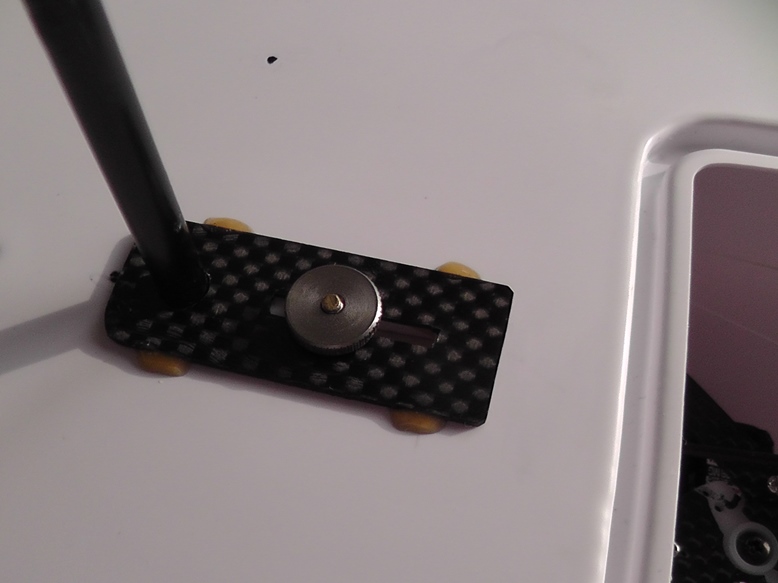

Die Mastplatte ist auch fertig geworden. Ich habe mit den Stabilitklecksen versucht, noch eine Führung in Längsrichtung anzubringen.
Beim Aufriggen ist mir dann aufgefallen, dass man die Mutter enorm fest anziehen muss, wenn man den Mast nicht mit dem Achterstag auf Anschlag ziehen will.

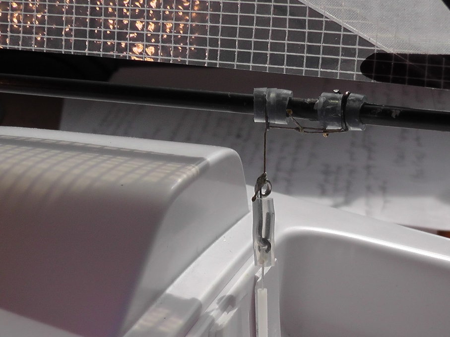

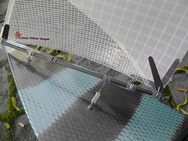

Und so sehen dann die Verbindungen von Fock- und Großbaum zum Deck aus.
Eins kann ich jetzt schon sagen. Der Karabiner und ich werden keine Freunde werden, auch wenn ich mittlerweile eine ganz nette Karabinersammlung in verschiedenen Größen habe. Mir ist das irgendwie zu fummelig und speziell unter dem Fockbaum braucht man so viel Platz, dass eine Längeneinstellung auf dem Baum nur noch in eine Richtung möglich ist.
Ich will jetzt mal versuchen, eine etwas abgewandelte Version von Stefans Lösung dranzubauen.
Martin, das mit heavy duty ist so eine Sache. Einerseits denke ich mir, bei MMi kommt’s auf’s letzte Gramm nicht an, wenn was kaputt geht ist das sehr, sehr ärgerlich und da Foliendeck oder Ausschnitte nicht gehen, sind nachträgliche Reparaturen an einigen Stellen fast unmöglich. Andererseits habe ich zwischenrein auch schon mal gezweifelt, ob ich überhaupt noch Ballast reinpacken kann. Die zusätzlichen Abstützungen der Schotdurchführungen und am Achterstag baue ich normalerweise nicht ein. Die Stütze vor dem Cockpit allerdings schon. Das Boot fasst sich einfach viel besser an, wenn es da nicht ganz so weich ist. Der Akkuschlitten wiegt weniger als 10 Gramm incl. der ganzen Mimik außenrum. Tatsächlich sehen die Sachen, wahrscheinlich wegen der Nahaufnahmen aber viel schwerer aus, als sie sind.
Hallo Ralf,
ich hatte in der Vergangenheit dieses Problem und hab alle möglichen und unmöglichen Tipps ausprobiert. Alles war für die Katz und ich hab mir mindesten 6 Läufe damit versaut. Bis ich drauf gekommen bin...
Wenn die Schotschnur falsch herum liegt, dann passiert es schon mal dass sich diese um den Block legt, und dann geht gar nichts mehr. Durch ausprobieren hab ich herausgefunden von welcher Seite die Schot kommen muss. Ab dem Moment hatte ich Ruhe.
Viel Erfolg und ein Aha-Erlebnis wünsche ich Dir beim Probieren.

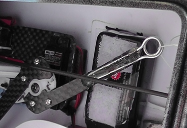

wie sieht denn der Ruderarm bei deinem Boot aus? Der Bausatzarm mit einem flach darauf geschraubten Block? Falls ja, kannst du mal ein Bild einstellen, wie die Schot läuft, damit nix mehr verwickelt? Ich hatte bisher immer Bedenken, dass sich die Schot gerade hinter dem Block leicht verfangen kann und habe deshalb alle möglichen anderen Lösungen ausprobiert.
Bei einem senkrecht auf dem Arm stehenden Auge ist mir auch mal aufgefallen, dass es besser ist, die Schot nicht so wie man zuerst denkt einzufädeln. Das kreuzt sich zwar etwas bei Segel ganz dicht, aber dafür gab es dann keine Verwicklungen mehr (ich hatte allerdings gleichzeitig auf eine dickere Schotschnur gewechselt und bin deshalb nicht 100% sicher, welche Maßnahme den größeren Anteil hat). Auch der Winkel des Auges zum Arm spielt eine Rolle. Allerdings, wenn sich bei dieser Anordnung die Schot mal hinter den Arm packt, kommt sie da von alleine kaum noch weg.
Bei dem MMi Boot habe ich deshalb zwei Kabinendeckelverschlüsse geopfert, um eine reibungsarme Öse flach auf dem Arm herzustellen. Das schien mir die sicherste Version. Der Festpunkt der Schot ist ziemlich hoch, die Durchführung ins Cockpit ziemlich tief. Auf halber Höhe bewegt sich der Ruderarm vor und zurück. Wenn ich jetzt die Schotführung verändere, läuft die Schot krass über Kreuz. Bei viel Wind und ganz offen hätte ich bedenken, dass das Servo überhaupt noch dichtholen kann…
Aber vielleicht probiere ich es doch mal aus, wenn ich nächstes Mal die Schot erneuern muss.
Bei der aktuellen Anordnung ist es jedenfalls so, dass man gute Chancen hat, dass sich das ganze beim nächsten Vorwindkurs wieder entwirrt. Falls das Servo bis dahin überlebt.
Welche un/möglichen, nicht funktionierenden Tipps hast du denn probiert? Dann kann ich mir die schon mal sparen.

Also mit einem Foto kann ich derzeit nicht dienen. Mein iPhone taugt nicht dafür und meine Canon ist derzeit nicht in meinem Besitz. Töchter....
Probieren geht über studieren.
Aber was die anderen "Tipps" angeht.... Ich habe mal ein ein Stück Pappe an den Kielkasten geklebt. Die Schot vom Fock kommend - läuft dann über das Stück Pappe und wir dadurch oben gehalten. Prinzipiell hätte es funktionieren müssen. Aber wie es so ist bei einer Flaute kommt irgendwann der Zeitpunkt, dass keine Spannung mehr auf der Schot ist. Wenn dann eine Bewegung des Hebels erfolgt und eine passende Welle oder was weiß ich was da sonst so passiert im inneren, hängt die Schot dann doch hinter dem Block. Am Anfang hatte ich den Block nicht fest geschraubt. Er war also beweglich. Das hat die Sache nur verschlimmert. Darauf hin hab ich den Block festgemacht und das Problem war nicht mehr so oft da. Aber erst nachdem ich die die Zuführung anstatt von oben nach unten (oder auch anders herum) gedreht habe war das Problem ein für alle Mal erledigt. Ich weiß bloß nicht mehr wie rum ich die Anlenkung gedreht habe. Sorry, hab ich vergessen. Sobald ich einen Fotoapparat in die Finger bekomme schick ich Dir ein Foto wie es jetzt super funktioniert.

in Sachen Segelaufbewahung nehme ich aber schon an, dass Du den Hinweis von Dirk Hiller beachtest, auch alle anderen Spannungen aus den Segeln heraus zu nehmen? Besonders wichtig beim Groß (Vorliekspannung meinst Du wohl mit Großfall?). Sonst werden sich die Klebenähte "verändern"
