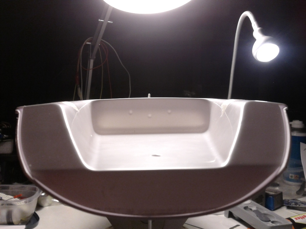

Bin gerade am Bauen. Kielmasttasche ist fertig und klebt im Boot.
Ist der Spalt zwischen Rumpf und Spiegel normal? Da muss ich wohl noch etwas ABS (grrr, nicht vorhanden) einkleben. Deck ist zum Glück noch nicht drauf.
| 16.09.2012 21:59 |
RE: MightyMM 157
Hm, ist aus der Entfernung schwer zu sagen, aber vielleicht schiebt sich der Rumpf ein klein wenig besser oben in die Deckskante, wenn du an dem Rumpfflansch oben ein klein wenig (!!!) abschleifst, damit dieser besser reinflutscht und so den Rumpfumfang etwas verkleinert. Mir scheint jedenfalls da oben etwas mehr Passgenauigkeit hilfreich. Den Rest wirst du eh' mit Stabilit oder (mein Favorit) ABS-Pampe auffüllen müssen.
Gutes Gelingen!
Gutes Gelingen!
Verstehe, oben vom Rumpf etwas wegschleifen, damit der Deckel besser paßt. Werde das gleich mal testen. Aber wenn ich mir anschaue, was ich da wegschleifen kann, bleiben unten noch immer 2 mm Spalt.
Eigentlich müsste die Rumpfkante ca. 30 Grad weiter nach unten gebogen sein. Der Rumpfflansch zeigt nach oben, der vom Deckel nach unten. Komisch, komisch...
Danke.
| 16.09.2012 23:18 |

RE: MightyMM 157
Et voilà. Es ist vollbracht.
Vielen Dank an Arjan und Martin. Das waren genau die richtigen Tipps.
| 17.09.2012 00:39 |
