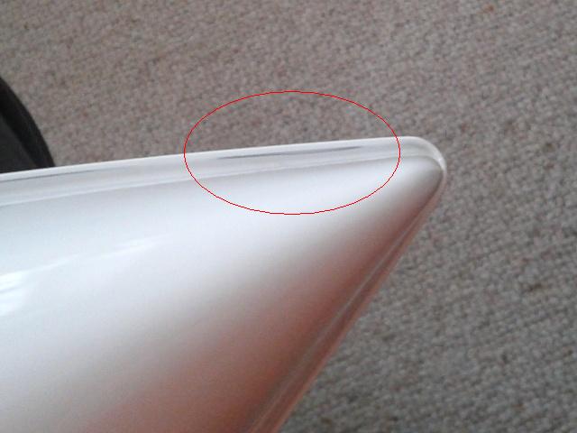

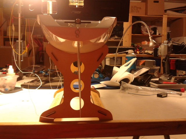

Am Freitag kam dann endlich meine MM. Nun ja, zumindest dachte ich das zuerst. Schnell ausgepackt und auf dem Weg zur Wanne mal von hinten angeschaut.
Aber seht selbst:

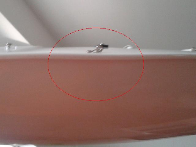

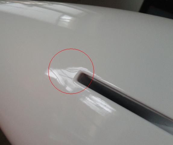

Das Ruder steht so schief, da fährt man selbst geradeaus noch im Kreis. Aber das ist nicht das einzige Problem. Die Seiten sind schlecht oder nicht verklebt und der Rumpf hat 2 Beulen/Dellen.
Ich hab dann heute wieder alles eingepackt und zum Zurückschicken vorbereitet.

ist zwar Murks was Graupner hier abliefert, aber ... lass dich nicht entmutigen. Die beiden Dellen sind nicht schön, aber nicht wirklich schlimm und die Undichtigkeit kann man beseitigen. Selbst das schief sitzende Ruder könnte man recht einfach korrigieren und gerade setzen. Will sagen: Es gibt für fast alles eine Lösung. Man muss sie nur kennen oder hier im Forum gut mitlesen.

Das Loch für das Ruder ist auch im Rumpf nicht mittig. Im Deck würde ich es noch korrigieren, aber im Rumpf... Nee, das wird nichts.

Wenn das Ruder nicht allzuweit aus der Mitte steht (Kiel einstecken und beide Seiten nach hinten verlängern) kannst du relativ leicht mit einem Lötkolben mit passender Spitze aus Messing oder Stahl vorsichtig korrigieren. Heiß werden lassen unten in den Ruderkoker einführen und leicht nach der richtigen Seite = zur Mitte drücken. Mit 3mm kurz halten bis das ABS wieder fest ist. Das gleiche am Deck in der Gegenrichtung und immer schön abwechselnd und zwischendurch kontrollieren ob es gerade ist. Entsteht ein Spalt, kommt die ABS-Pampe zum Einsatz oder Stabilit.
Ist das Loch unten mittig, dann das nur am Deck arbeiten. Ggf. kannst du hier auch den Koker am Deck komplett freilegen (Dremel). Dann eine Scheibe aus ABS (10mm) mit 4er Bohrung in der Mitte über den Koker stülpen und das ganze hier neu verkleben (ABS-Pampe oder Stabilit)
