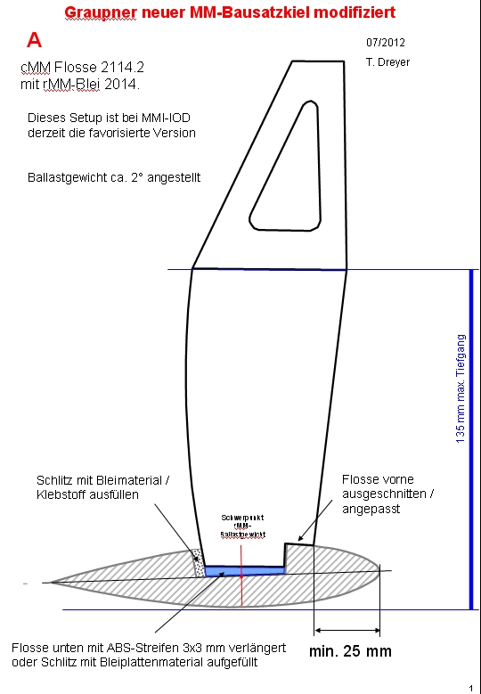

Die cMM Kielflosse ist offenbar bei der aktuellen Bausatzproduktion falsch eingelegt worden. Zwei Möglichkeiten:
a) bei Graupner reklamieren und gegen eine rMM Flosse umtauschen
b) Kiel mit cMM-Flosse und rMM Blei zusammenstellen
B) ist nicht nur bei MMI schon seit Jahren eine recht populäre Version, erfordert aber bislang etwas Improvisationstalent (früher nannte man das "Bastelgeschick"), da die cMM-Flosse nicht ohne Nacharbeit an die rMM Bleibombe passt. Anbei zwei Bilder (die auch Graupner zugegangen sind), wie es später im Umriss dann aussehen sollte:
Und als pdf ggfs. zum Ausdrucken, sollte in 1:1 rauskommen (sollte...)
MM-Kiel aus cMM-Flosse und rMM-Blei-----AB.pdf (Größe: 17.23 KB / Downloads: 201)
Du hast dabei bei der Positionierung der Bombe die Wahl, sie vom Schwerpunkt wie "Original" anzubringen (= Leichtwind), oder sie wie bei den internationalen MM-Seglern beliebt etwas weiter nach hinten anzukleben. Dabei solltest Du berücksichtigen, das die Internationalisten nach deren MMI-Bootsregel ja dazu verdonnert sind, nur die Bausatzbombe verwenden zu dürfen, egal wie der Wind auch pfeift und die Wellen schlagen. Daher ist bei denen die etwas hintere Anbringung als bessere Allroundlösung entstanden. Segelst Du Dein Boot also nur mit einem Kiel, dann nimm diese Version. Hast Du weitere, schwerere Kiele in Planung, dann nimm die Originalposition, die dann für den damit verbundenen Leichtwindeinsatz m. E. geeigneter ist - für mehr Wind kommen dann ja andere Kiele dran.
