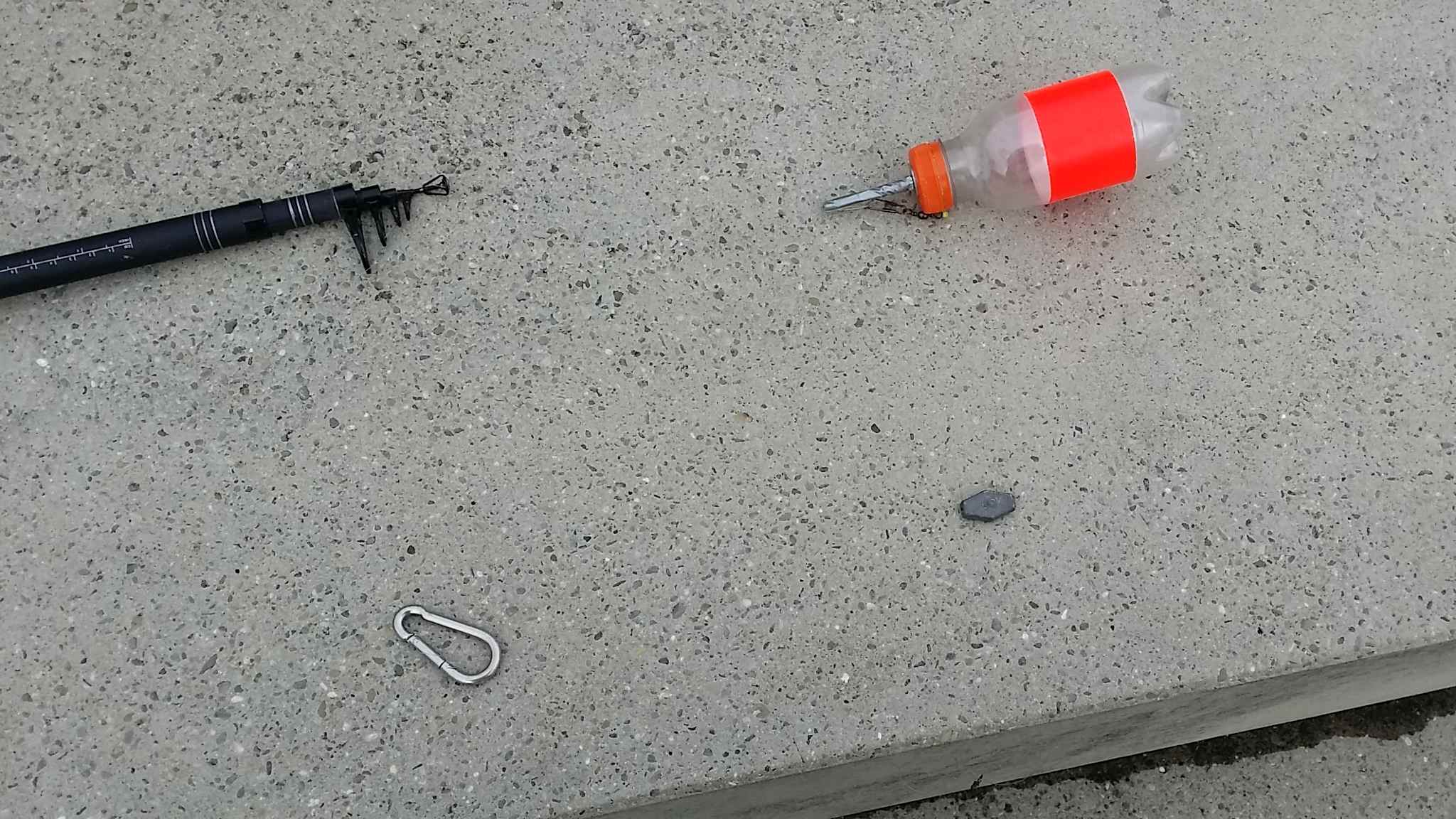

..hier mal meine Methode Bojen auszuwerfen.
Man besorge sich beim Discounter ein Angelset um 20,- €.
Drinke ein paar kleine Flaschen Fruchtsaft und schon kann es losgehen.Tocktock
Schulter
Hier das Prinzip im Bild  :
Biggrin
Die Flasche leerdrinken und am Besten mit einem Signalband bekleben.
Dann in den Deckel ein 5er Lochbohren und eine Schraube ca 5x60 mit dem Deckel verschrauben. Unterlagscheiben und ein bißchen Silikon sind kein Fehler.
An die Schraube mit einem kleinen Stück Seil eine Befestigungsmöglichkeit schaffen.
Auf die Angelschnur ein Blei mit ca 30gr auffädeln und dann einen Karabiner befestigen.
Dann mit dem Karabiner die Boje einhängen.
Die Wurftechnik kann man sich von Anglern zeigen lassen oder einfacher abschauen.Hahaha
Nach dem Auswerfen einen Metallkarabiner in die Leine hängen und im Uferbereich ins Wasser werfen. Danach die Leine spannen und die Angel im Uferbereich ablegen.
Diese Methode eignet sich besonders für künstliche Teiche die keinen Untergrundbewuchs haben (wie z.Bsp. Böblingen).
Außerdem hat man absofort immer eine lange Rute (3m) dabei, wenn man mal wieder nach seinem Schiff "angel" muß.Thumbup
Viel Spaß beim nachbauen und einen schönen Abend

Interessante Variante!
Heißt das, dass ich für jede Boje eine eigene Angel brauche oder wird das Ganze nach dem Wurf irgendwie ausgeklinkt und dann ist die Angel für weitere Bojen frei?
Sorry, ich kenne mich mit dem Gewerk "Angeln" nicht so aus.
Stelle mir aber das Ganze spannend vor, wenn ich den Anglern demnächst nicht nur erklären soll, dass ich auf ihrem Pachtgewässer mit kleinen Segelbooten fahren will, sondern neben meinen Bojen auch noch mit 4-5 Angeln hantiere.Schulter

Hallo Martin,
die Sets enthalten meistens eine Ersatztrommel und mit einem leichten Karabinerhaken an der Rutenspitze kann man eine 2. Boje auswerfen, nur nicht so weit.
Damit lege ich meistens die äußere Startboje, die innere kann ja man meistens von Hand auswerfen.
Die vollständig geführte Angelschnur verwende ich meistens für die Luvtonne.
Und ja ich habe eine 2. für die Leetonne.
Das Ausbringen der Tonne geht sehr schnell und mit wenig Aufwand.
Wenn jeder eine mitbringt ist der Regattakurs ruckzuck ausgelegt.
Schönen Abend
