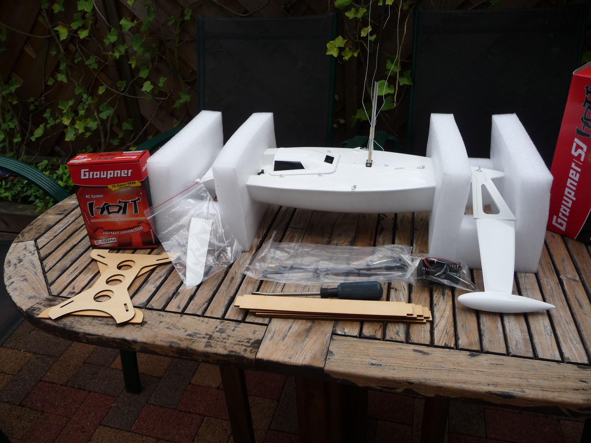

Da ich zwei linke Hände habe, hatte ich mir die MM.Hott angeschafft, die gestern geliefert wurde. Leider fehlten der Lieferung die Baubeschreibung sowie der Bauplan. Nach den vielen Tipps hier im Forum sehe ich aber bisher noch kein Problem für den Baubeginn (bisher ist ja erst der Ständer fertig geworden).
Zuerst versuche ich mal ein paar Bilder einzufügen und werde über dem Baufortschritt berichten.

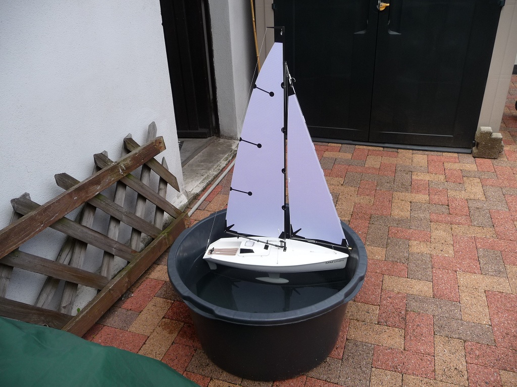

Hallo Zusammen,
nachdem ich gestern die Holzteile, so gut wie möglich, mit Bootslack geschützt hatte, legte ich MM´chen in eine Wanne um sie auf Dichtheit zu prüfen. Leider stellte sich heraus, dass sie aus dem Bereich des Hecks nass wurde. Im Moment bin ich auf der Lecksuche, die sich schwierig gestaltet.
Ich werde weiter berichten

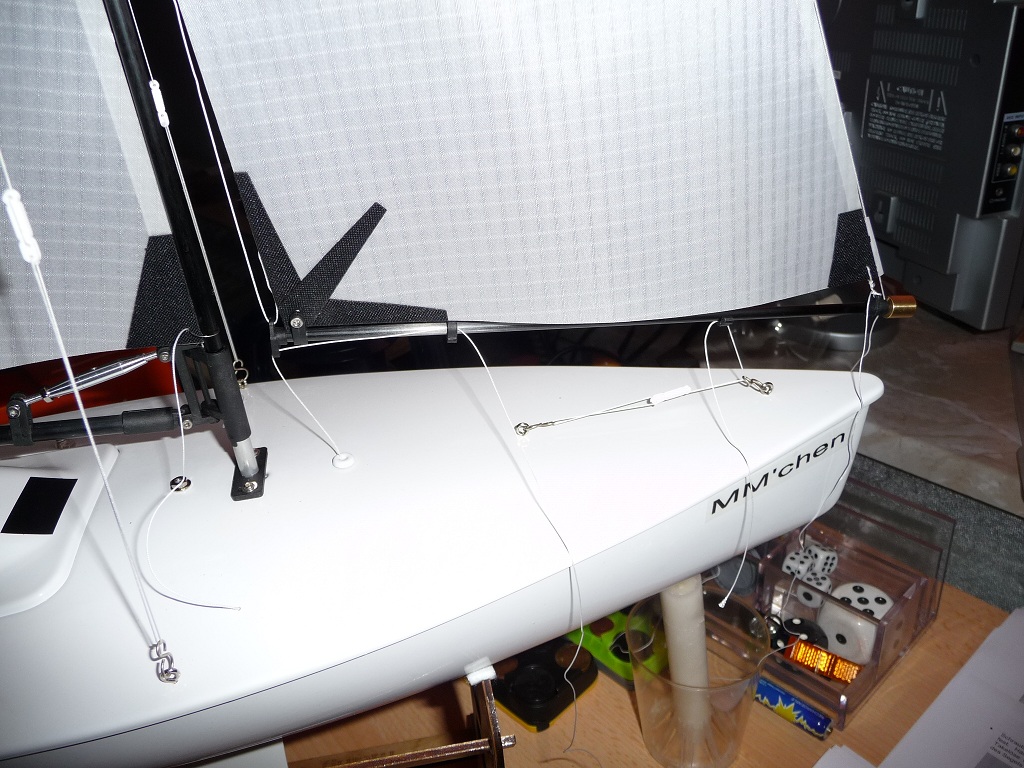

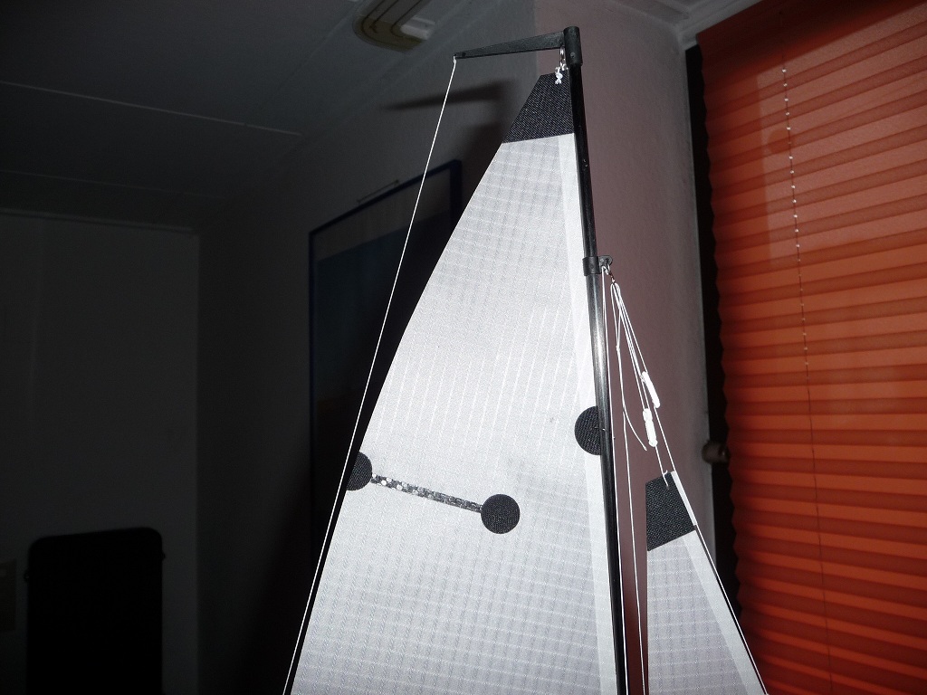

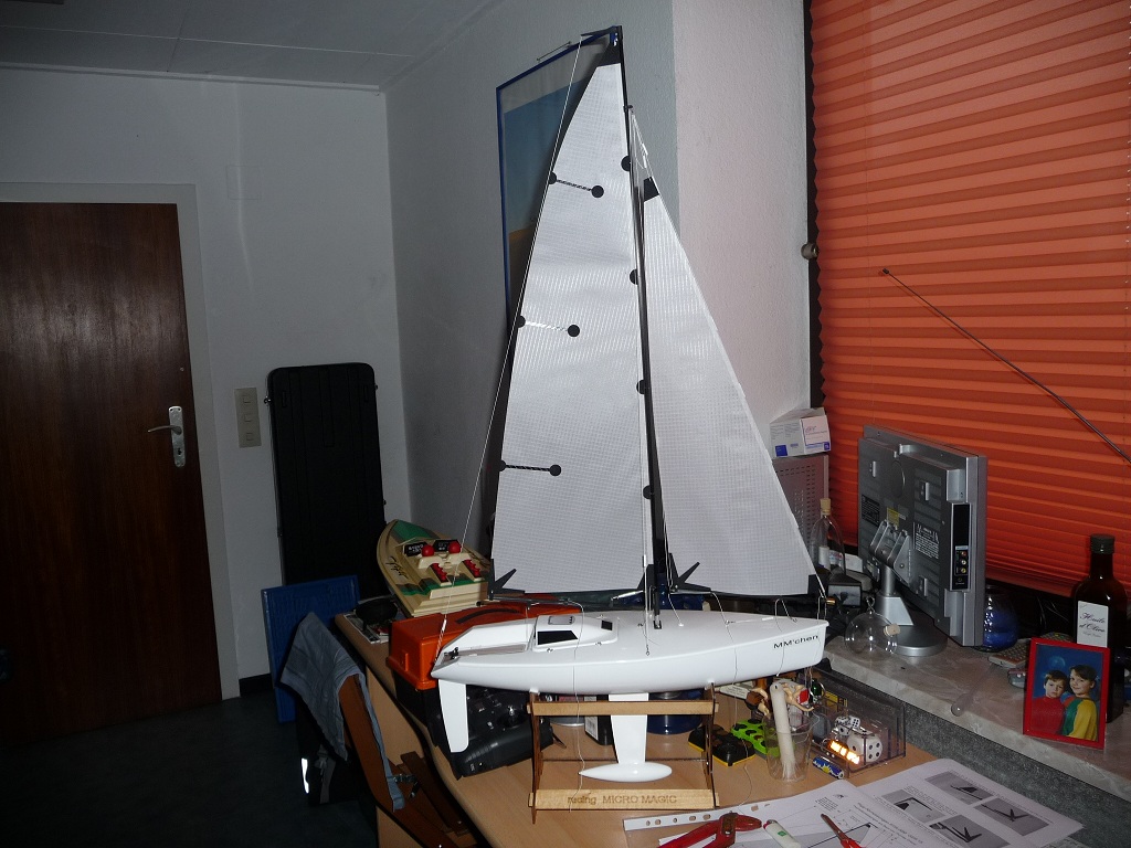

Da ich eine sechs Tage Woche habe, geht es leider nur schleppend voran.
Ich hatte letzte Woche die Segel provisorisch aufgebaut und werde heute den Mast auf die entsprechende Länge kürzen. Man sieht es sehr gut am hochstehenden Lümmelbeschlag.

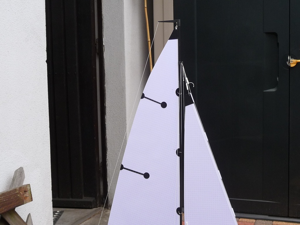

Goetz
Hallo Goetz,
sieht doch schon recht gut aus Thumbup.
Ich geb dir aber mal Anrgenungen was ICH aendern wuerde.
1) Segel hinter dem Fockaufhaengepunkt etwas ausscheiden damit es sich gut dreht, oder Besser direkt ein Loch in den Mast und die Plastikaufhaengung weg.
2) Watten brauchst du wahrscheinlich nicht ist der 5mm orginal Carbon-Mast oder??
3) Das Fock tiefer ziehen
4) Wuerde die Graupnerklemmwinkel fuer die Segelecken gegen Silikonstuecken (Spritschlauch)austauschen, das oeffen und schliessen dieser Winkel mit dem  Imbus ist nicht sehr schnell, besonderst mit nassen Fingern.
5) Das Fockschot hinten durch finde ich nicht die beste Loesung, zieht nochmalerweise sehr das Fock beim Zuholen runter und laesst das Servo arbeiten, ausserdem kannst auch nicht  den Angriefspunkt der Schot so verstellen.
6) Finden den Grossbaumbeschlag anderst rum, as.... ausserdem meint man immer das so die Segelflaeche "vergroessert" wird, mindest hast ein pys........ Ef.....
So soweit MEINE Anregungen.
Muss nicht gleich gemacht werden segel erstmal und dann aender 1 nach 1 und sehe den Unterschied was DU besser findest laesst du halt.
Saludos.
Thorsten

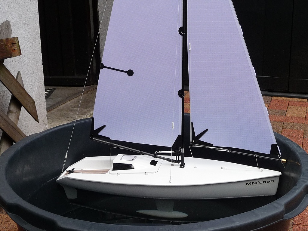

hier nun die aktuellen Bilder. Nach dem Test habe ich den Rumpf an Graupner eingesandt, da sich dort immer noch Wasser sammelte.
GER726 /2,4 GHz
MM RTH
MM cMM
20.06.2012 18:45
RE: MM-chen
Hab' ich das richtig verstanden: Wasser in normaler Schwimmlage? Also nicht "im Betrieb". Dann hast du die Klebekante zwischen Rumpf und Deck als potentielle Fehlerquelle ja noch gar nicht beim Wickel (vgl. Thomas' Hinweis). Und die obere Verbindung von Kielmasttasche zum Deck auch nicht.
Hast du denn den Ruderkoker am Rumpf schon kontrolliert?
Aber eigentlich hast du völlig Recht. Rücksendung und sehen, was Graupner anstellt. Dann kriegen die wenigstens Rückmeldung und denken nicht, dass jetzt alles eitel Sonnenschein ist.
