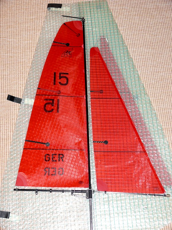

da hätte ich immer gedacht das Top klappt einfach weg und hab das deswegen noch nie ausprobiert.
Aber das auf dem Photo käme dann in der Tat den Wünschen von Lukas ziemlich nahe.
Das 75er Gittermylar hab ich natürlich nicht für die MM gekauft, sondern für RG65. Aber als ich es in der Hand hatte konnte ich nicht wiederstehen...Das Material ist eben etwas schwerer aber seeeehr geschmeidig.
Das schlägt fast genausogut um wie Icarex. Für alles kleiner oder gleich B auf jeden Fall geeignet. A hab ich noch nicht versucht aber ausser als Leichtwindsegel geht das sicher auch.
Ein A- hab ich auch daraus gebaut, leider bisher nur 1x gesegelt.
Das sieht Deinem Photo vom Prinzip her recht ähnlich.
Ich mach nachher mal ein Photo davon, jetzt muss ich erstmal Segeln gehen ;-)
Die Spanischen Segel sind übrigens auch häufig aus dem Zeug gemacht, geht also anscheinend sogar für MMi.

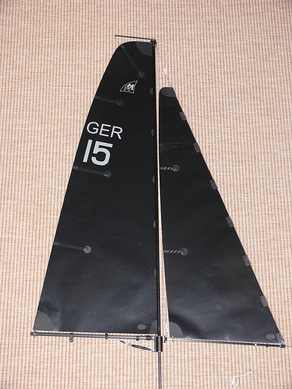

OK, also damit mal wieder so ein Beispiel, das eine reine Gewichtsangabe von so Segelmaterial nicht immer ein KO-Kriterium sein muß, sondern nichts über Anfassen und Fühlen geht.
Hier mal die zwei B-Segel, die ich in einteilig angefertigt habe.
Das schwarze ist aus irgendeiner Folie ca. 30-40g, die mal bei einem Segelmachworkshop "rumlag". Die Segellatten können schmaler gemacht werden, aber waren bei dem Segelmacher-Workshop so vorhanden. Bei der Fock braucht es auch keine drin.
Tushingham hatte die B anfangs übrigens nur mit der Diagonallatte versehen, ansonsten waren seine (Bahnen-) Segel ohne Segellatten, auch die A-Segel.
