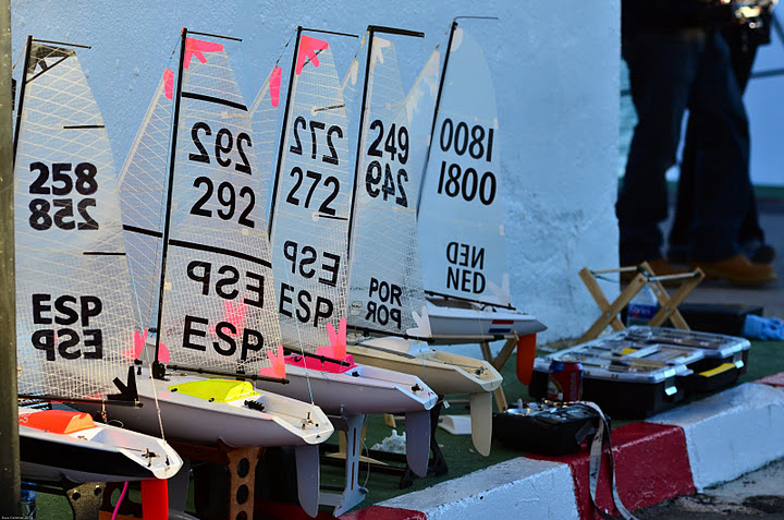

Ah hier doch ein Foto aus Altea wo alle Boote(ESP,POR,NED) diese Ansteuerung haben:
Saludos.
Thorsten
