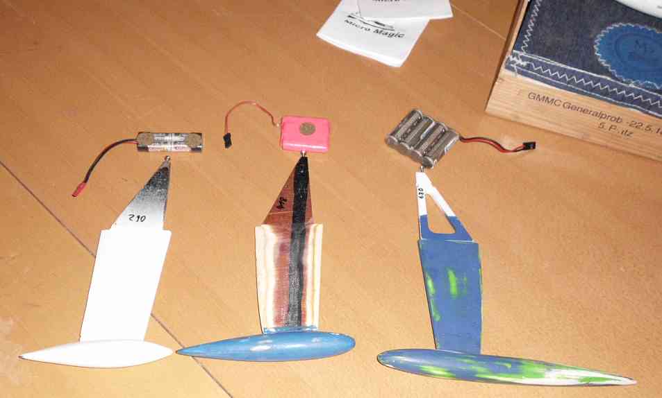

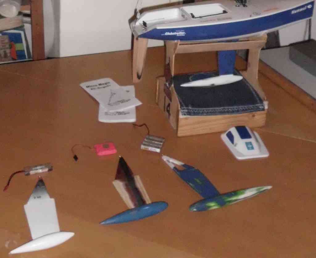

RE: Coming out GER 14
So, nach langer Zeit mal wieder eine thematische Aktualisierung.
Das Thema Kielgewichte ist ja immer wieder virulent.
Mein derzeitiges Setup aus Kielen und Akkupacks mit verschiedenen Gewichten:
Der Kiel unter'm Boot ist der 500er
Details zum Nachlesen:
Ja, ich fahre bei verlässlich wenig Wind gern den 290er. Solange das aufrichtende Moment an der Kreuz noch zu fahren geht, ist es raumschots und vor'm Wind ausgesprochen hurtig. Ich werde mir aber für die genannten Konditionen auch noch ein leichteres Rigg bauen, um das Toppgewicht runterzubringen. Der Winter wird bestimmt wieder zu lang!
Nachtrag: Der 630er hat zwischenzeitlich auch eine neue Flosse mit Classic-Kontur bekommen.
